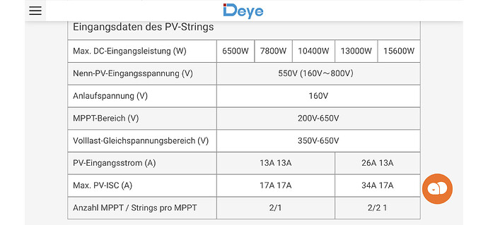

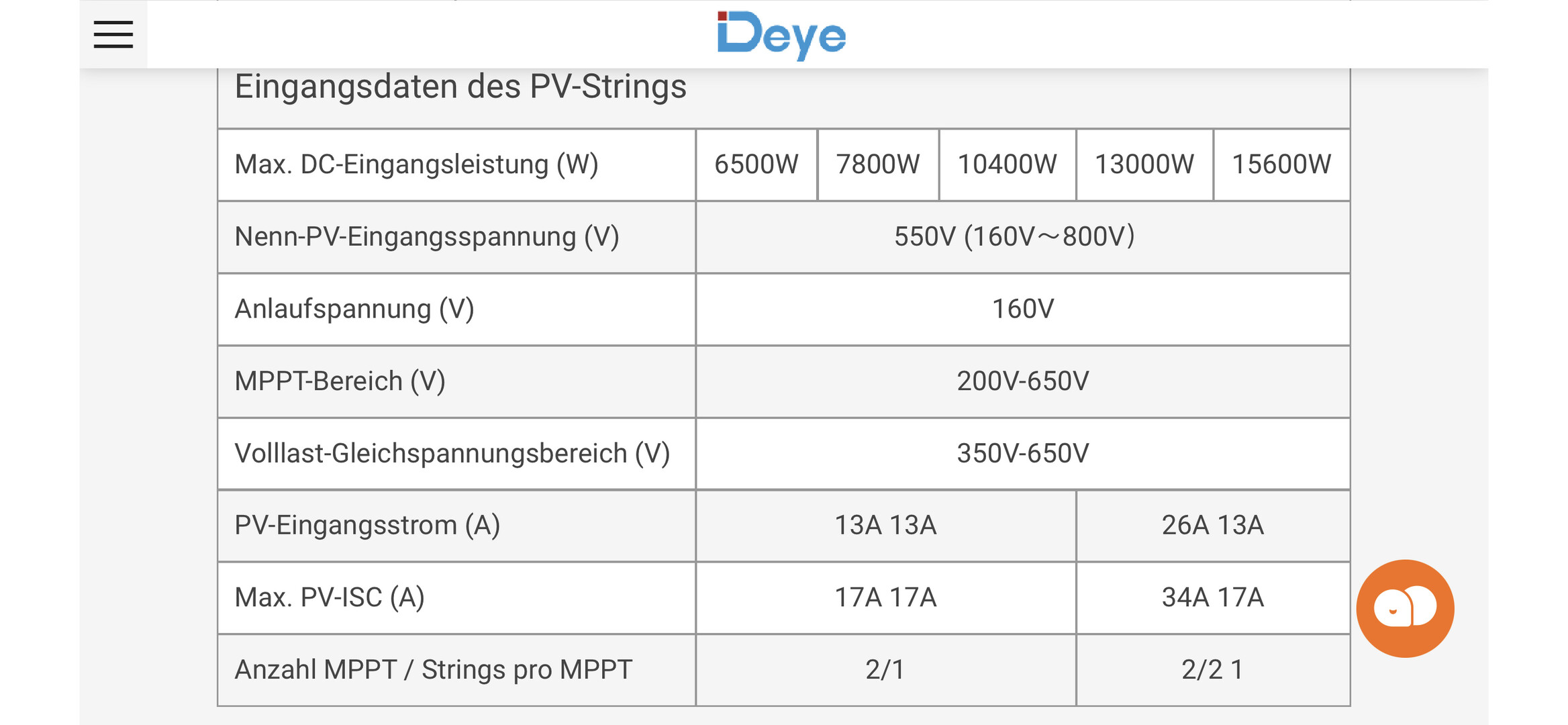

So wie ich das lese gelten die 26A für MPPT1 als maximaler Strom. Das kann man in einen oder zwei Strings mit max. 26A gesamt aufteilen aber nicht in 2x 22A .

hier die Antwort
It will be best if the two strings of MPPT1 is the same model and length.
1) connect two different string length (different
2) connect two strings with different alignment of the pv system
In these two situation, the output power of MPPT will be limited seriously.
3) what is the Power limitation of mppt1 tracker and Mppt2
Answer:The total power of MPPT1 and MPPT2 should not exceed 15.6kW.
Most important, the Voc and Isc of the PV strings must in range.
Is it possible to connect other Deye products 3 phase or 3 phase hybrid.
Answer:The 16 pcs inverter in parallel must be the same model.
Our hybrid inverter has the AC couple function, allow to connect microinverter or string inverter to the hybrid inverter.
Pls refer to the video in below link:
Link entfernt
Best Regards,
<a title="Deye Hybrid Inverter AC Couple Application" href=" Link entfernt "> Link entfernt
@bertial Danke. Aber die Chinesen müssen auch noch lernen, eindeutige & präzise Antworten zu geben ?
Die Ansage, dass MPPT1 + MPPT2 nicht 15,6kW überschreiten soll würde bedeuten, dass folgende Generator Leistung verkraftet wird:
  • MPPT1 @ 15,6kW + MPPT2 @ 0kW
  • MPPT1 @ 0kW + MPPT2 @ 15,6kW
  • MPPT1 @ 10,4kW + MPPT2 @ 5,2kW
Ich glaube ja nach wie vor nur an den dritten Fall.

14,43A ist aber eh zu hoch für Deye, er kann nur 13A beim MPPT2 verarbeiten, es sollte aber außer Ertragsverlust nichts passieren.[quote data-userid="11881" data-postid="90487"]

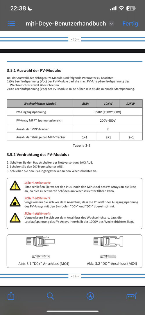

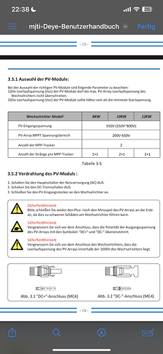

Auch wenn’s hier um den 12kw geht, habe ich ne kleine Frage zum 10kw. Möchte zwei Strings herstellen mit jeweils 12x JaSolar Modulen mit folgenden Daten:
Nennleistung: 410w
Nennspannung: 31,45 V
Leerlaufspannung: 37.32 V
Plan ist 2 Strings aufzubauen mit je 12 Modulen!
Also jeweils:
Nennleistung: 4920W pro String je MPPT
Nennleistung Gesamt: 9840W
Nennspannung: 377,40V pro String je MPPT
Nennspannung Gesamt: 754,80V
Leerlaufspannung: 447,84V pro String je MPPT
Leerlaufspannung Gesamt: 895,68V
Blicke bei den widersprüchlichen Angaben nicht mehr durch. 800V Nennspannung und 1000V Leerlauspannung, sowie Max. 650V je MPPT.
Oder ist das falsch?!
