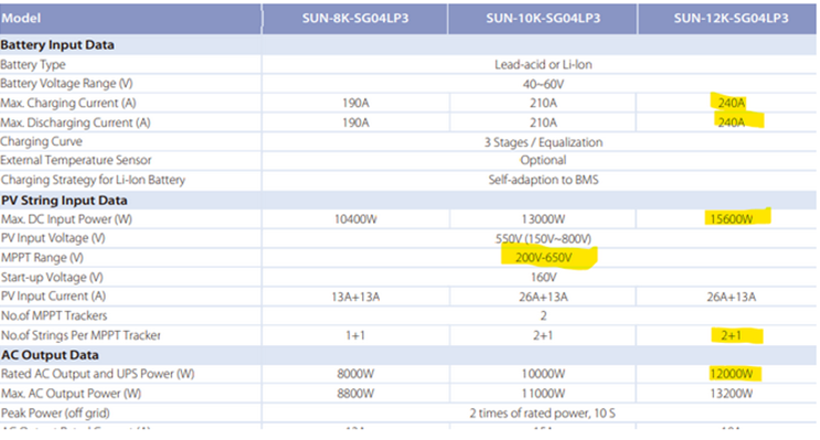

Das kann einfach nicht stimmen. Im Datenblatt steht bei max. MPPT Input Current 26A+13A. Dies bezieht sich auf MPPT1 + MPPT2. Da die Spannung bei beiden MPPTs max. 800V beträgt, also gleich ist und an MPPT1 beide Strings intern verschaltet sind, kann es nur noch eine Lösung geben wenn man die Frage beantwortet wird: "Wie verteilt sich die Summe von 15500W an max. PV Leistung die die MPPTs verarbeiten können?"
26A / 2 an MPPT1 = 13A an MPPT2.
15600W / 3 = 5200W
Also MPPT1 = 2 * 5200W=10500W und MPPT2=5200W.

Na ja, fast richtig würde ich sagen, nehmen wir MPPT2 mit seinen 13A und max. 800V dann könntest dort wie schon geschrieben 10400W PV dran bringen, dann bleiben aber nur noch 2000W für MPPT1 über... Auch wenn du da jetzt 31200W errechnest, bleiben die max. 12kW Leistungsgrenze bestehen.
Da die 10,4kW an einem MPPT eh nur Theorie sind, denn wenn ich mal mit praktischen Werten rechne, 17 Trina 400W Module sind max. möglich um unter den 800V zu bleiben, sind in besten Sonnenzeiten (25°C) etwa 7kW die an einem MPPT Eingang kein Problem bereiten dürften. Verarbeiten würde er die dann aber trotzdem nicht, weil auf 12kW begrenzt. Wer verschiedene Ausrichtungen macht, der wird sicher kein Problem bekommen mehr als die 15kWp an PV anzuschließen, aber MPPT1 mit seinen zwei Anschlüssen sollte schon gleiche Spannungen in den Strings haben, Strom wäre unproblematisch. Aber Richtung zur Sonne sollte trotzdem gleich sein, sonst laufen die Spannungen auseinander, trotz gleicher Module.

Warum hat DEYE Recht? Du sollst mit maximal 5200W bzw. 13A über die MC4 gehen. Vor allem die interne Verkablung ist so ausgelegt, daher musst du beide Anschlüsse nutzen.
Warum hat das Forum Recht? PV1 geht auf MPPT1, dort landen dann 10400W. Der Tracker macht also die 10400W bzw. 26A mit, und du kannst insbesondere nicht zwei Strings unterschiedlicher Ausrichtung an PV1 anschließen.
Rein theoretisch kannst du auch nur ein PV1 Anschlusspaar verwenden und mit 10kW drauf gehen. Die interne Verkabelung ist dafür aber nicht ausgelegt und wird eher früher als später Anfangen zu leuchten.
Außerdem: 13A bzw. 26A sind die Werte für ältere Modelle. Der aktuelle 12K macht 17A bzw. 34A!
Wie der @autoschrauberix korrekt festgestellt hat, hatte ich maximalen Kurzschlussstrom [17A] und regulären Strom [13A] durcheinander geworfen.

Wo ist diese Info her, in den Datenblättern die ich finde gibt es die 17A / 34A Angabe als max. ISC , das ist nicht für den Betrieb sonderns vermutlich die Interne Leitungsführung!
@autoschrauberix laut Handbuch! PV Eingangsstrom 26A + 13A, Max.PV ISC: 34A + 17A, das eine ist der Norm Strom und das andere kurzzeitige Spitzenbelastung,
Und was sind 800V*13A? Eben ... Deutlich mehr als das Gerücht der 5400W auf Tracker 2
@grobalt Nur dass halt nur ein Amateur auf die Idee kommt die Leistung die das Gerät umsetzten kann mit den max. Input Werten auszurechnen {green}:wink:
Im Datenblatt seht doch klar max PV DC Input max. 15600 W . Das kann doch wirklich nicht so schwer sein. Oder ist der Wunsch dass es mehr ist so stark, dass man aufhört logisch zu denken ?
Nebenbei der Vollast Spannungsbereich ist mit 350-650V angegeben also nix 800V , das ist die max. zul. Spannung.

Der Amateur bin dann wohl ich. Zeige mir bitte wo ist im Datenblatt angegeben das die 2 Tracker unterschiedliche Leistungen haben ?
Wir finden Angaben an Stromstärke pro Tracker, aber keine maximale Leistung pro Tracker. Wir haben eine Gesamtleistung von 15600 Watt auf DC Seite, bei maximal 13A auf MPPT2 könnten das z.b. mit den 550V "rated input voltage" schon 7150 Watt sein -> oder mehr, da er ja bis 800V kann. Nur weil der MPPT nur bis 650V regelt bedeutet es nicht das darüber nichts mehr passiert.
Und wenn ich so MPPT1 rechne, 26A*550V dann wären das 14300 Watt und der zweite MPPT hat von den 15600 Gesamtleistung nichts mehr. Für mich ist das Datenblatt nicht aussagekräftig, vielleicht liegt es ja daran das ich Amateur bin und nur nachrechne was andere in einer Glaskugel sehen. Normalerweise gibt es eine Leistung pro Tracker, beim Deye bedeutet es für mich nur ... MPPT1 verträgt 2 parallele Strings und der MPPT2 eben nicht -> aber nicht welche Leistung jeder Tracker kann.

Nun ja im Datenblatt steht Volllast DC-Spannungsbereich (V) 350-650V , das bedeutet für mich . Mehr als 650V gehen bei max. Leistung nicht, bei welcher Stromstärke ist nicht angegeben und eigenlich passen die 350V und die 13A nicht, da dann die max. Leistung eigentlich nicht erreicht sein kann.
Und ja, wie sich die Gesamt PV DC Leistung zusammensetzt ist nicht definiert, damit unklar.
Summa Sumarum sind die Angaben im Datenblatt nicht dazu geeignet irgendwelche Leistungen für den einzelnen String abzuleiten, allenfalls kann man über die Aufteilung der Ströme in 1/3 und 2/3 vermuten, dass dies auf für die Leistung gilt, aber das ist schon etwas hinein interpretiert, dass da so nicht steht.
