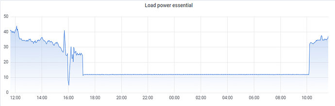

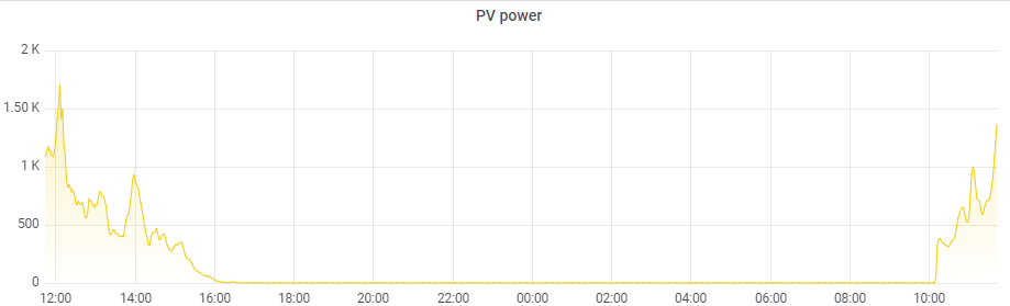

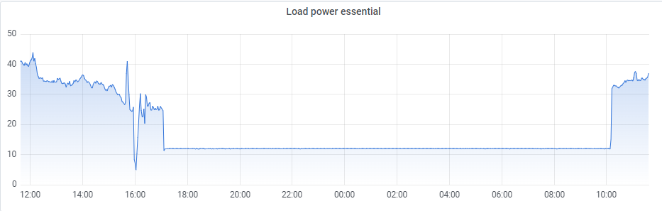

Nochmal zum Thema Eigenverbrauch (Deye 12k). Aktuell ohne Batterie und ohne Backupload.
SolarAssistant spuckt mir für die "Load power essential" folgenden Leistungsverlauf aus. Da ich bisher auch nichts am Load-Ausgang angeschlossen habe, könnte man es nun so deuten, dass der Eigenbedarf bei lediglich 12W, sofern keine PV-Einspeisung stattfindet, und ansonsten bei unter 50W liegt (an sonnigen Tagen wäre ggf. ein höherer Wert zu erwarten). Haltet ihr das für realistisch?

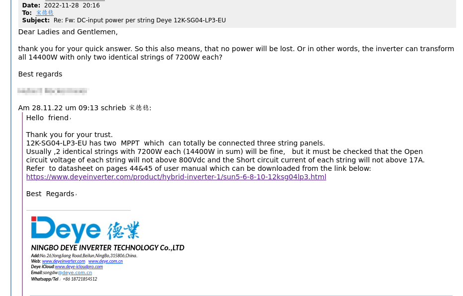

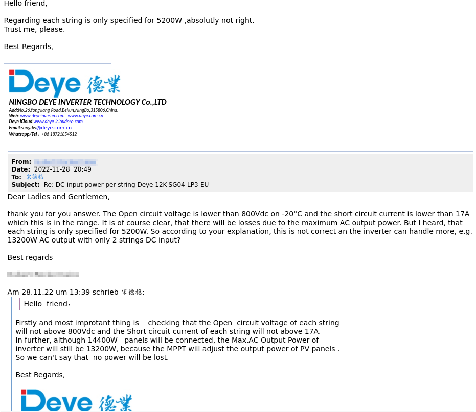

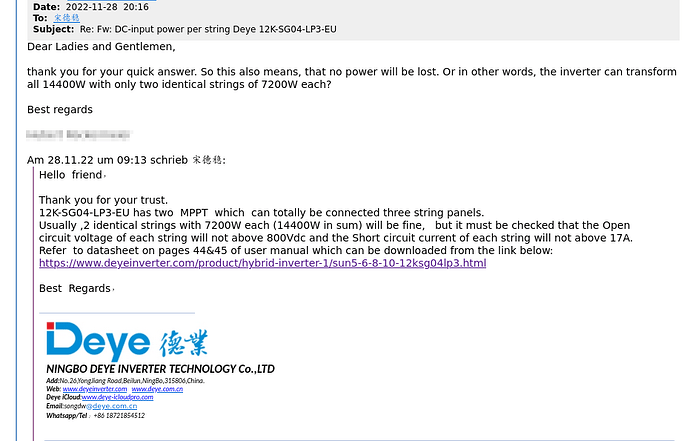

Das Thema wurde schon ausführlich im Thread der Sammelbestellung diskutiert. Der Deye Wechselrichter kann in Summe 15600 W aufnehmen (vorausgesetzt er kann sie auf den Ausgängen auch abgeben), dass pro String nur 52000 W aufgenommen werden können, sei laut dem Support von Deye falsch. Wichtig ist nur, dass die Leerlaufspannung bei der tiefstmöglichen Temperatur 800 V nicht übersteigt und der Kurzschlussstrom 17 A nie überschreitet. Ich weiß nicht, warum das Gegenteil im Forum immer wieder angenommen wird. Selber kann ich es natürlich erst bestätigen, wenn ich meinen erhalten habe.
Wie hoch ist Deine Leerlaufspannung bei -20 °C bei 20 Modulen?
Das habe ich nicht explizit angefragt, dass das mit 17 A je String nicht funktioniert ist aber damit schon beantwortet. Die Frage ist nun, ob Du diese Konstruktion mit dieser Information noch brauchst. Falls ja, würde ich an Deiner Stelle den Deye-Support anschreiben.
Beachte aber, dass P = I^2 * R. Bei doppeltem Strom potenziert sich also die Verlustleistung im Kabel mit spez. Widerstand R. Es könnte sich also so das Kabelziehen rechnen.

Ja, so sind meine Erkenntnisse auch, 12W Nachtbetrieb ohne Akku und LOAD dran. Mal sehen was es mit Akku wird, sicher mehr, wenn er wandeln muss, der Verbrauch sind halt die Verluste die entstehen beim Wandeln, bei PV dran geht der Verbrauch auch hoch. Die 12W sind Relais und Elektronik, finde das ist nicht perfekt, aber geht, zumal ja die Relais sicher etliches ziehen, da die ja permanent gehalten werden müssen.
Wenn der allerdings permanent was an LOAD dran hat, wird es interessant werden, was braucht er wenn nur Grid Bezug ist und was mit Akku.
Solar-Assistent

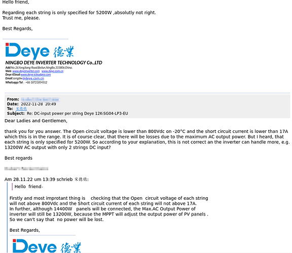

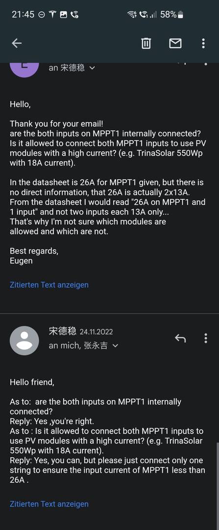

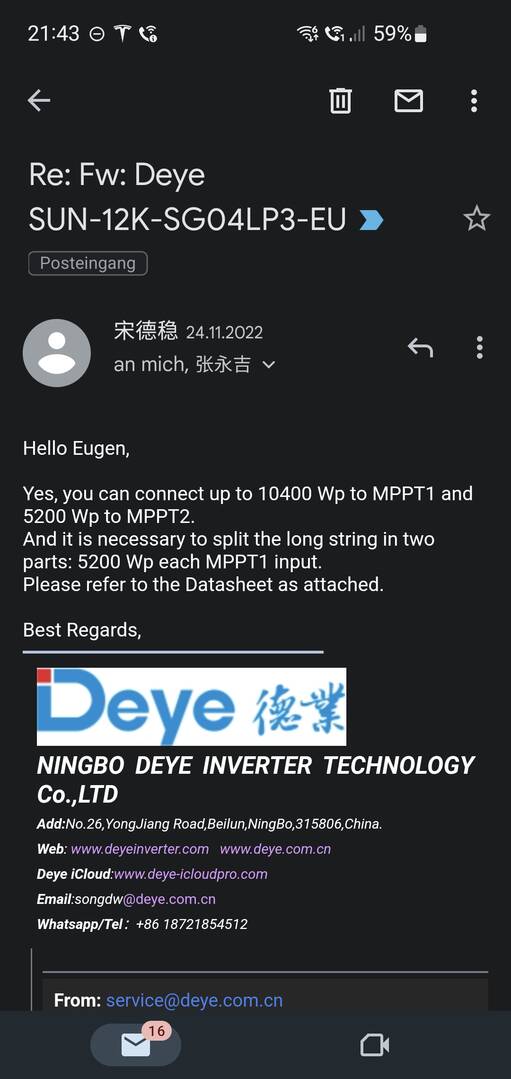

Mehrere User auch in anderen Foren vermelden und ich genau das Gegenteil:
Antwort von Deye Support:

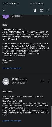

MPPT1: 10400Wp 26A
MPPT2: 5200Wp 13A
Wobei zu 2x5200Wp splitten hat doch revidiert:

Ich kann nichts anderes behaupten als das, was mir zugesichert wurde. Am 28.11., also genau 4 Tage nach Deiner Anfrage, wurde mir vom genau gleichen E-Mailabsender das unten angeheftete geschrieben. Das steht eindeutig im Widerspruch zu Deiner Antwort.
Glauben kann ich deine Version nicht wirklich. Denn im Gegensatz zu Dir, wie zumindest aufgrund der Antwort von Deye angenommen werden kann, habe ich (mehrmals) explizit das Gegenteil gefragt, um mich wirklich zu versichern, nämlich ob er für mehr als 5200 W pro String bzw. für meinen konkreten Fall spezifiziert ist, und die Antwort lautete zweimal ja.
@drrocky ich komme zum Schluss, das dass was man fragt, auch bestätigt wird :confused:
Für mich klingen 3x5200 plausibler, leider. So wurden jetzt auch die Strings geplant...
