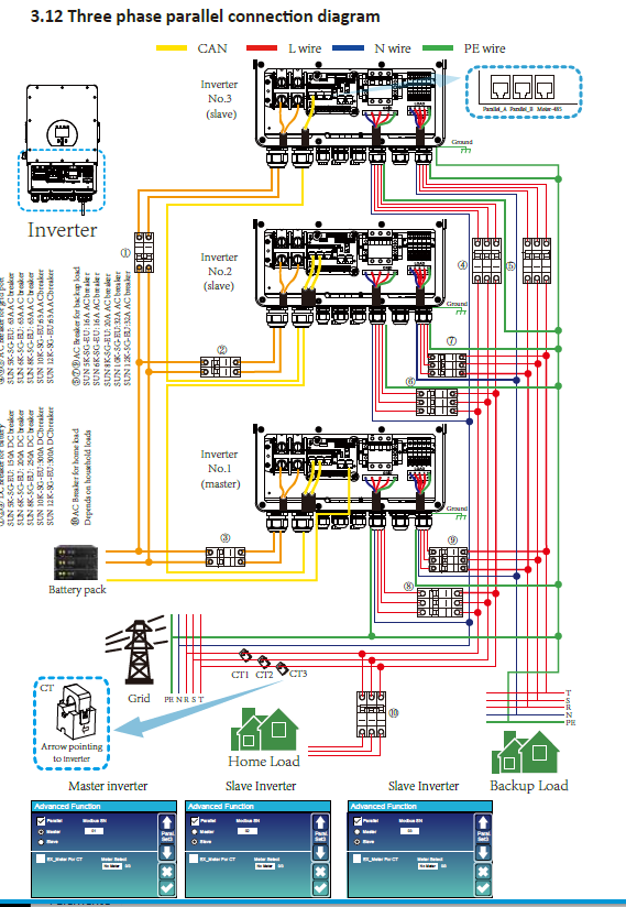

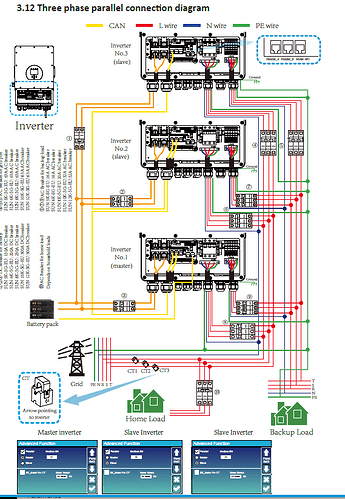

Hallo, ich hoffe die Frage geht hier nicht unter, aber ich möchte jetzt doch meine 10kWp auf 30kWp erweitern. Nutze jetzt einen SUN 12k und weiß jetzt nicht ob ich noch 2 weitere 12k oder zwei 10k kaufen soll. Auch ist mir dann nicht ganz klar, wie ich die 3 mit einander verbinde (kann/soll) oder ob ich die 3 einzeln laufen lasse. Momentan betreibe ich ein 48v 14kWh EVE Block zwei weiter sind im Zulauf. Kannmir jemand nen Tip und ne Erklärung zur Ausführung geben… Danek

Hi DerUtte
Es kommt drauf an was Du dran hängen willst, wie viele Strings Du bauen willst oder musst. Wenn du 12KW zu 10KW Deye Sun nur wenig (€) unterschied hast würde Ich den 12er nehmen.
Ein 12Kw kann 15,6KwP DC und ein 10Kw 13KwP DC siehe PDF
Dann noch ein Bild wo zu sehen ist Master Slave verdrahtung. Siehe Seite 26 der Beschreibung.
LG Matthias
DEYE SUN12KW HYBRID WR.pdf (336 KB)
Nö ist nicht so. Ich habe selber heute einen 6k an der Wand hängen sehen bei IVG.
Wichtig ist 5-12K-SG04L P3-EU nicht LP1-EU
LG Matthias
