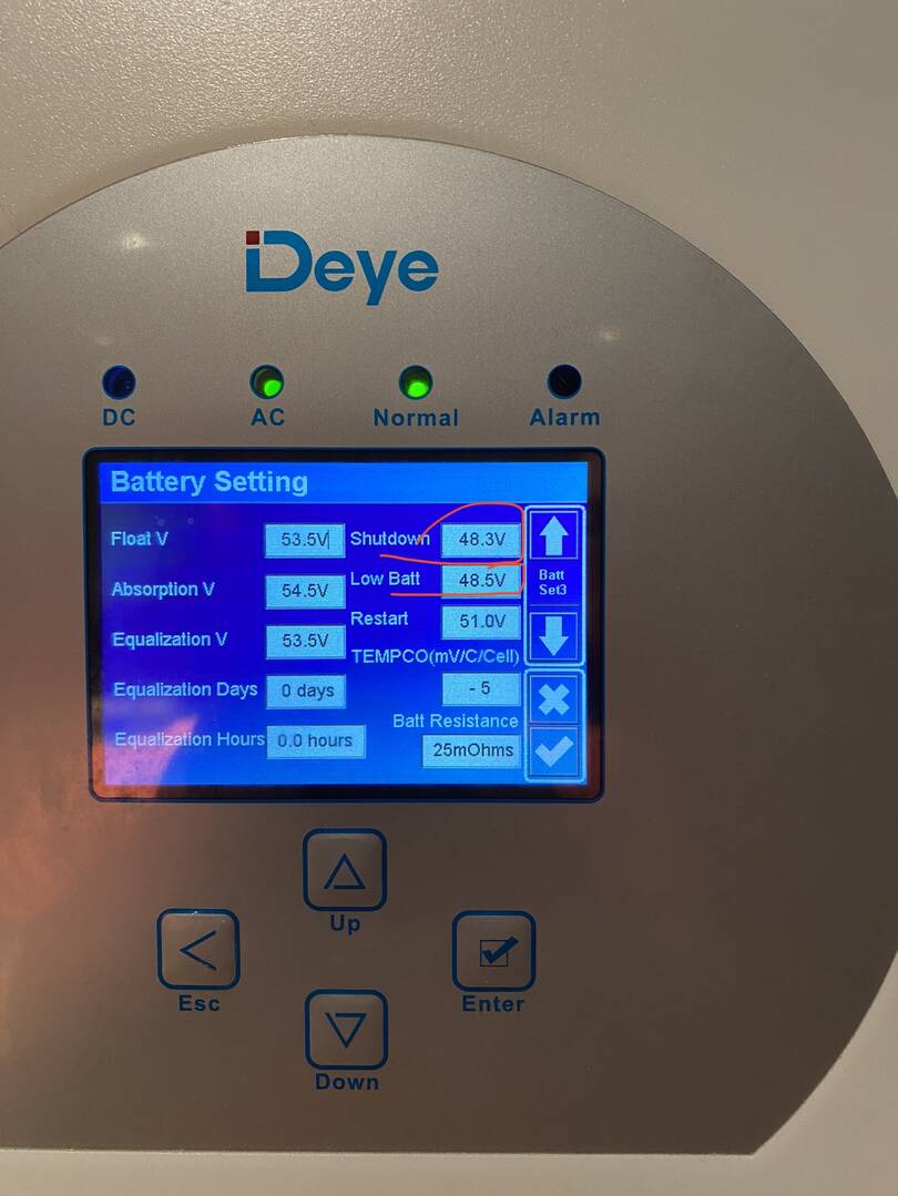

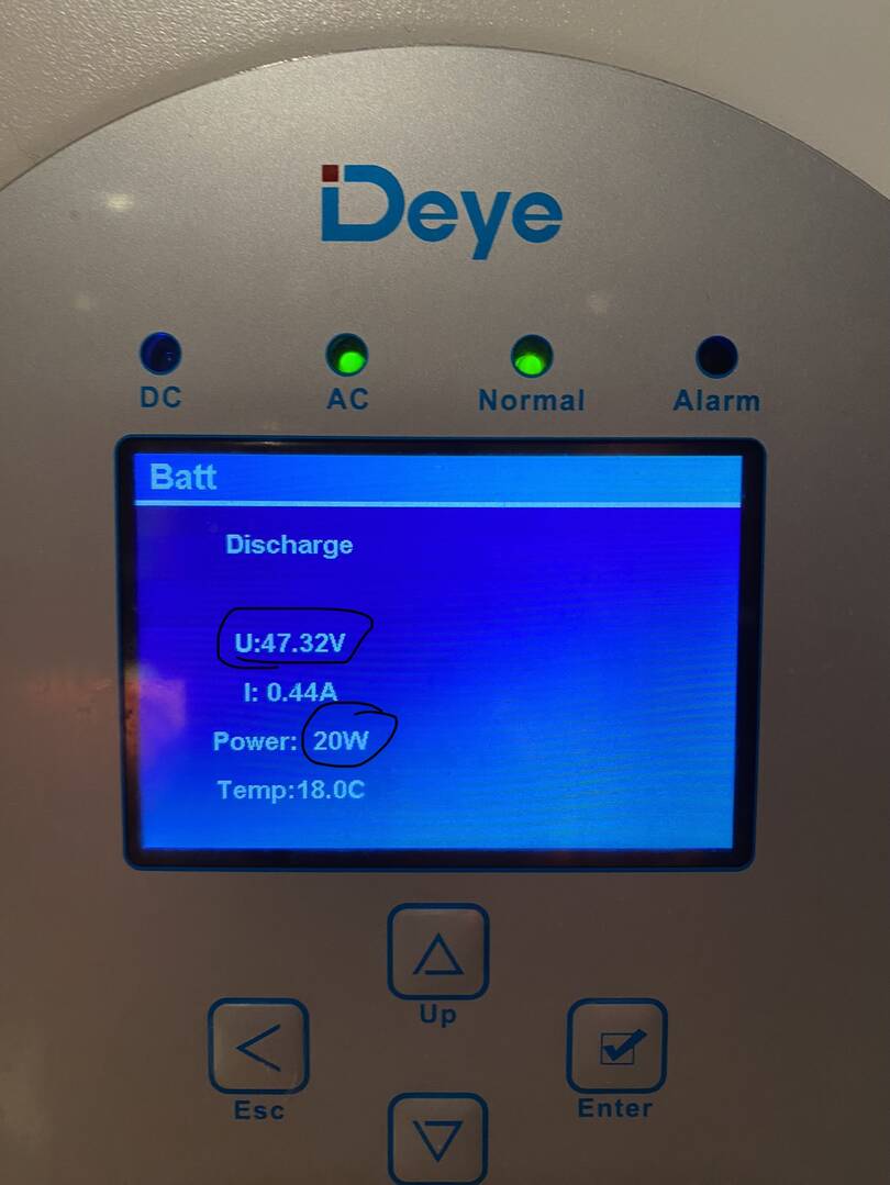

Was aber immer noch nicht so gut funktioniert ist das Stoppen des Entladens: Der Akku ist auf 47,3V und er zieht noch 20W. Habe eigentlich 48,3V als Shutdown eingestellt und Low Battery auf 48,5 V. Sollte der nicht komplett aufhören bei 48,3V?
BMS ist so eingestellt, dass er bei ca 46,4V (2,9V pro Zelle) abstellt. Hätte gedacht, dass es der Deye bei 48V stoppt. Zur Not stelle ich es am BMS ein. Würde ungern unter 48V da der Akku im Winter sowieso kaum geladen wird.

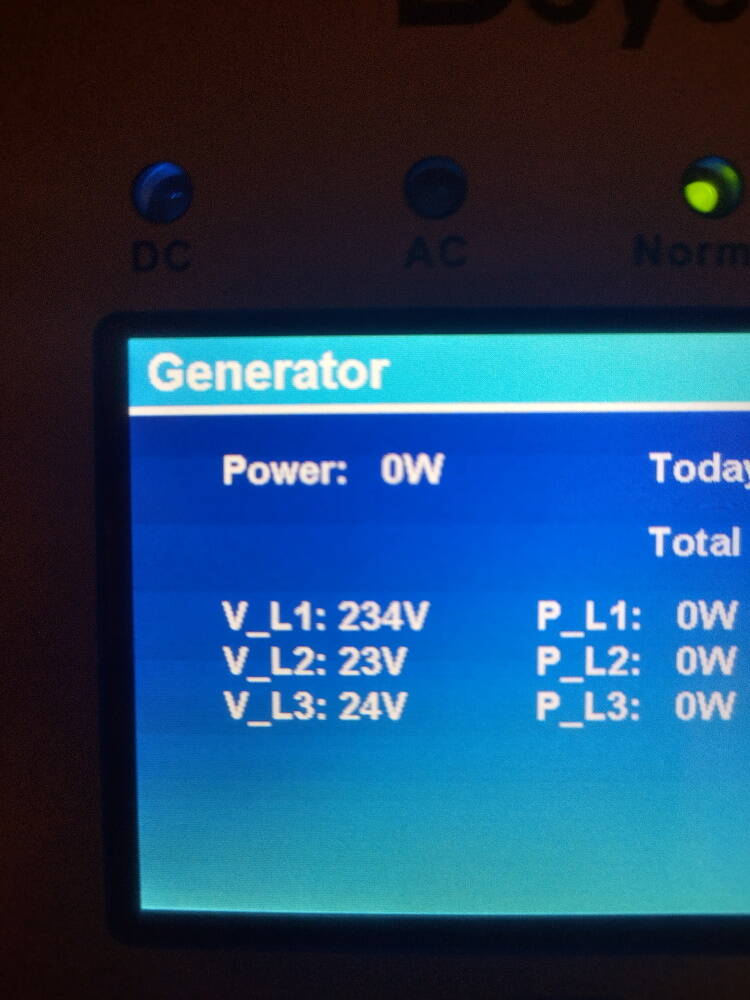

Ich habe es mit einen 1pH-Inverter-Generator (sowohl als IT-Netzt als auch gebrückt als TN-S-Netz) an einen SUN-12K 3Ph NICHT geschafft:
Anzeige 230V an L1, Leistung 0W
