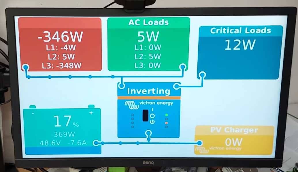

Naja, in erster Linie zeigt das Video viele Schwächen vom Deye auf.
Und die angebliche 300Watt, die der Em24 falsch gehen soll, wären am Tag 7,2KWh und im Jahr 2628KWh.
Der Kollege sollte vielleicht eher mal seine Verkabelung prüfen, oder weniger offensichtlich manipulieren.
Mein EM24 hat im Jahr weniger al 5KWh Differenz tum Netzzähler.
@stromsparer99 , dank seinen Tutorial bin ich auf Deye Hybrid aufmerkssam geworden, aber du hast recht er ist etwa Chaotisch, und ehrlich gesagt da kann man nicht viel lernen, im Grunde keinerlei Anleitung
Abgesehen davon hat er den Multi auf L3 und nicht auf L1 wie vorgeschrieben.
Sieht man schön die Last von der Batterie wird auf L3 eingespeist.
