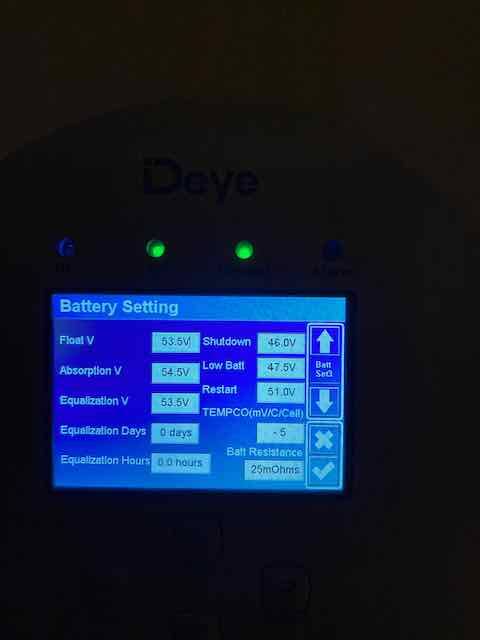

Ich habe meinen 12er heute mal die DC Seite provisorisch in Betrieb genommen. Also 2 PV Strings und den Akku. AC noch nicht. Leider lädt er den Akku nicht.
Modus ist Batt V.
Akkuspannung wird korrekt ausgelesen.
Akkuconfig passt imho auch.
Hat das Verhalten schonmal wer gehabt?

Ich antworte mir mal selber, ohne AC lädt er den Akku bei mir nicht.

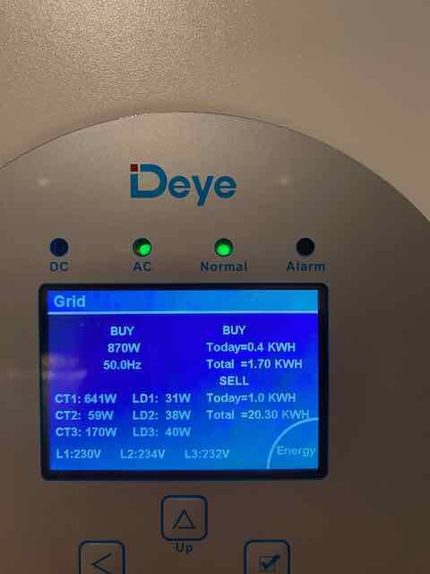

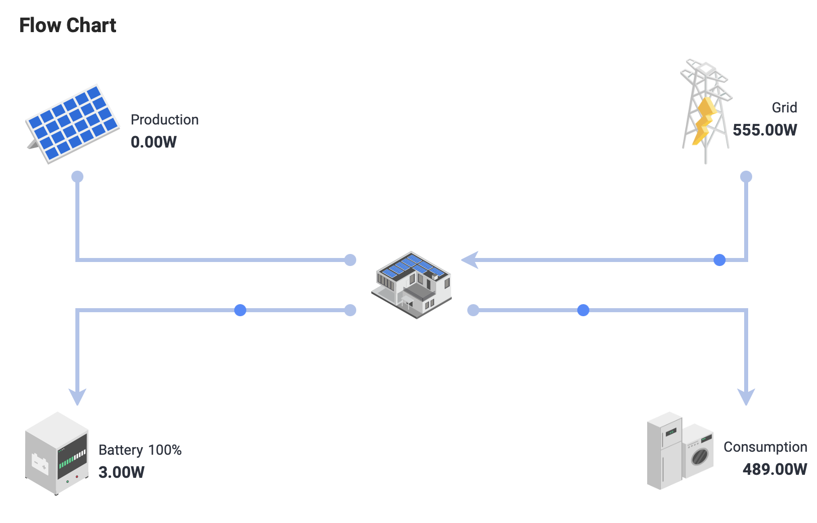

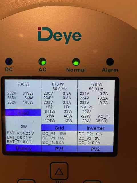

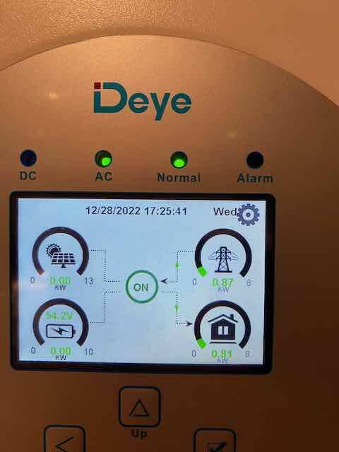

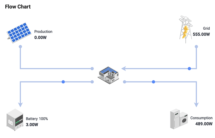

Hallo @schmue,
ja es gab das Problem, dass der Akku nicht entlädt. Das habe ich nun auch, obwohl ich die Schritte aus dem Link befolgt habe, die bei @derutte funktioniert haben:
Mein Einstellungen sind wie folgt er zieht aber trotzdem aus dem Netz bei vollem Akku. Gerade noch im PVman geschaut und der lädt den vollen Akku mit 3W.

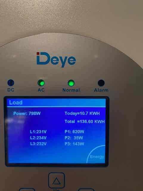

Ich habe mMn alle Einstellung wie beschrieben vorgenommen und weiß gerade nicht weiter. Was mich aber noch verwundert ist, dass er den Verbrauch vom Grid nicht richtig zählt obwohl er 870W Bezug misst sagt es, dass nur 0,4kWh über den ganzen Tag genutzt wurden und fast der ganze PV Strom verkauft wurde, aber unter Load zeigt er den Verbrauch richtig mit 10,7kWh an. Das ist komisch und vielleicht hängt es zusammen? Die Leistung bei Netzbezug wird aber richtig angegeben und ich habe es mit dem Stromzähler abgeglichen.
Falsche Konfiguration oder Stromklemmen an den falschen Phasen?
Bin gerade echt ratlos :frowning:
Vielen dank schonmal und einen schönen Abend.
Ach, ich hab's raus. Wie so immer nicht richtig gelesen :smiley: Ich habe vergessen den Haken bei "Time of use" zu setzen. Jetzt geht auch das entladen :slight_smile:
Ich werde auch mal schauen ob sich dadurch die Anzeige des verbrauchten Stroms verbessert.
