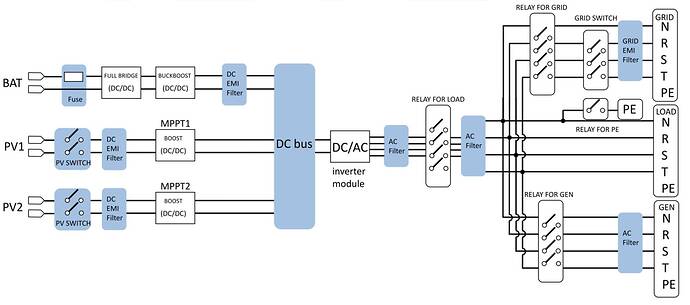

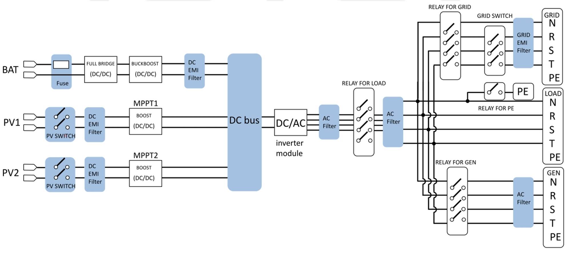

Anbei Blockschaltbild von Deye
Eigentlich sieht man ganz gut, dass man MicroWR genauso so gut an LOAD hängen kann wenn Deye die WRs wirklich über die Frequenz steuern kann und nicht einfach über ein Relais "abwerfen"
