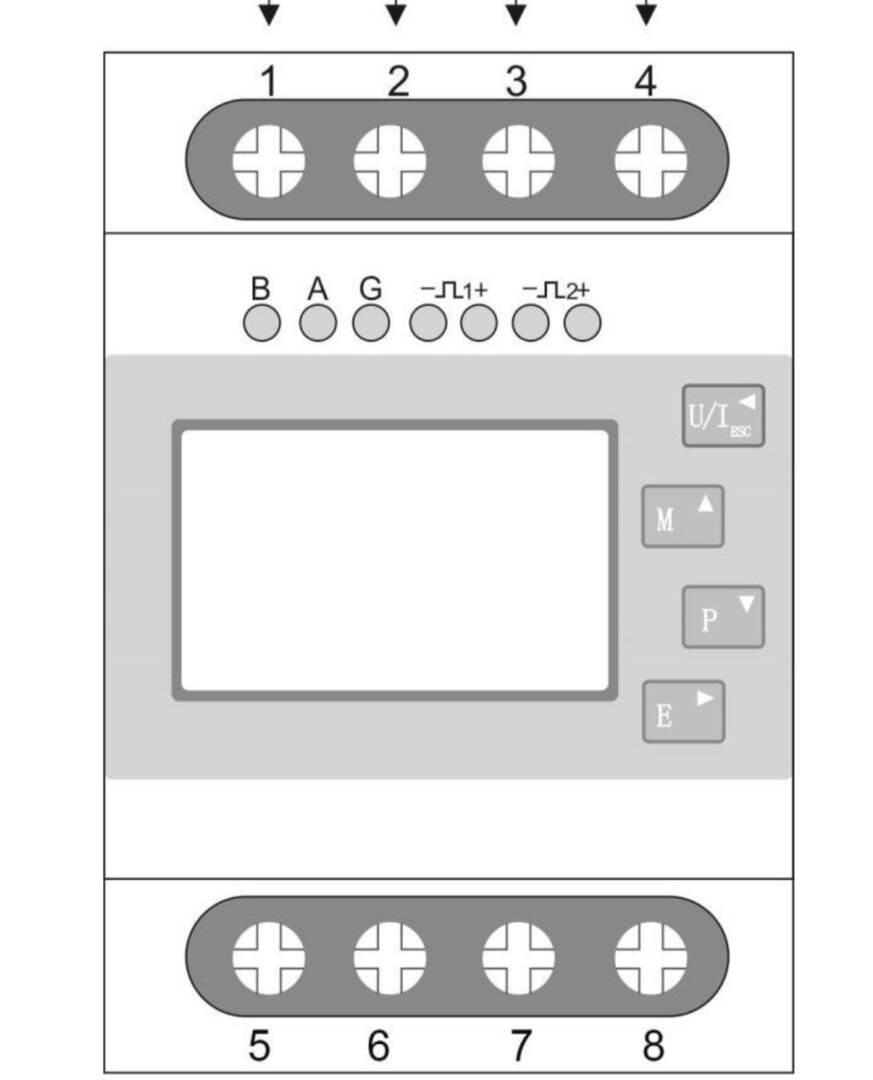

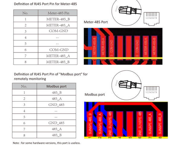

Moin, mal eine kurze Frage zu dem Anschluss eine Eastron SDM630. Mein Deye ist noch unterwegs aber ich bereite schon mal alles vor und mache gerade das Adapterkabel vom SDM630 zum Deye. Wenn ich das Bild in der Anleitung richtig verstehe lege ich Pin 1+8 auf B vom SDM630, Pin 2+7 auf A und Pin 3+6 auf G. Ist das richtig?
Sollen das zwei RS485 Anschlüsse auf einer Buchse sein??? Etwas dürftig Erklärt im Handbuch...
Deswegen ja meine Frage bzgl. des Kabels. Damit ich die richtige Pinbelegung habe.
Ich weiß das hier einigen den Eastron SDM630 im Einsatz haben.

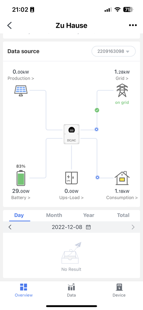

mittlerweile läuft mein Deye im Probebetrieb mit dem 14kW Selbstbauspeicher. Habe ja leider den Speicher mit dem JBD BMS nicht zum laufen gebracht und bin auf das JK BMS umgestiegen. Nachdem ich keine Kommunikation zwischen dem BMS und dem Deye herstellen kann, mangels CAN Bus, habe ich Ihn via Volt Einstellungen angeschlossen. Das Laden funktioniert soweit, nur das entladen leider nicht.
Leider konnte ich den Wechselrichter nur mit den CT anschließen und auch nur Mangels Hauptverteiler an die Wärmepumpeverteilung provisorisch angeschlossen, da hier immer Last anliegt. Einspeisen ins Betz funktioniert auch nur das entladen über die Batterie läuft nicht? Was mache ich falsch?

Kann mir jemand weiter helfen bei der Konfiguration des Kabels? Wie ist das mit der Pin Belegung gemeint beim Deye.
