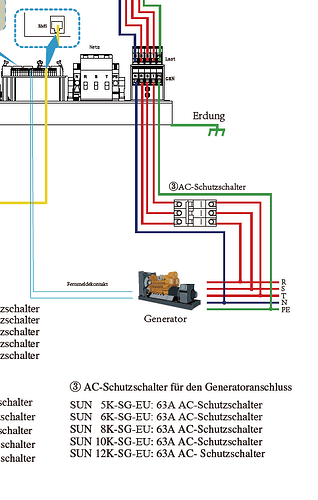

Ich denke dass das ein oder andere (max Leistung an den jeweiligen Anschlüssen, ein oder dreiphasiger Generator, Stufenloses Runterregeln am GEN Port wenn Einspeisung über Limit, maximale Einspeisung) für sehr viele Leute interessant wird. Vor allem im Parallelbetrieb treten dann ja noch viel mehr Fragen auf, die ohne eine umfangreiche Bedienungsanleitung schwer zu kommunizieren sind.
Ich habe jetzt eine Antwort direkt von DEYE bekommen, nur leider sind die Antworten nicht zufriedenstellen. Eventuell sind meine Fragen aber auch in schlechten Englisch verfasst und er hat mich inhaltlich falsch verstanden. Ich möchte sie euch aber trotzdem zukommen lassen:
Kurz zusammengefasst (aber wie gesagt alles ohne Gewähr):
  • Kein Anschluss von einphasigen Notstromaggregaten an den dreiphasigen Wechselrichtern
  • Vermutlich keine so hohe Leistung am GEN Port wie von mir gewünscht, da er mir zwei Wechselrichter empfiehlt
  • Einspeisung von zumindest 17kW möglich (Außer er meint hier schon den Parallelbetrieb von 2 Stk mit je 10kW)
  • 6 stufige Einspeisung aus der Batterie ins Netz möglich

    • A friend has a single-phase generator and would also be interested in the DEYE in combination with his generator. Is it possible to connect a single-pole power generator to the DEYE Gen input or does it have to be three-pole? If possible, would the inverter then use a single-pole aggregate to create a three-phase battery-backup grid?
    Regarding to question 5: a single-phase generator can only be connected to a single-phase inverter , we also have single-phase inverters, and more
    than three single-phase inverter(same mode) can built a three-phase grid.

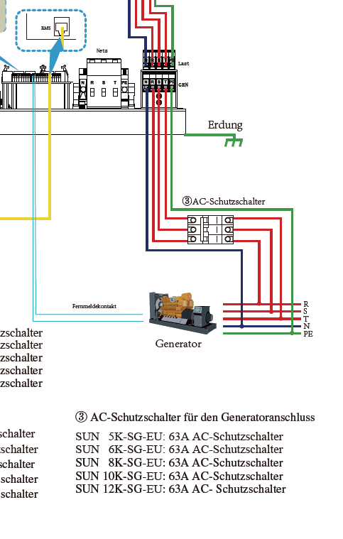

kann man vermuten, nur passt die angegebenen Absicherung des Generatorausgangs von 63A überhaupt nicht dazu
klingt nachvollziehbar und logisch, müsste duie Kapazität dann aber nich auch so hoch sein wie diese von PV zur Akku? Bei dem angegeben 240A Ladestom und 48V wären das dann ca. 11,5kw

Warum willst du die 17kW an GEN Port haben. Du kannst die doch an GRID hängen (sind nur beim Blackout nicht verfügbar, sonst keine Nachteile)

Deye versucht in die Batterie alles reinstecken was sonst ins Netz gehen würde. Ob AC oder DC ist egal. D.h. deine 17kW werden mit bis zu 12kW in den Akku gehen und 5kW gehen dann ins Netz oder werden im Haus verbraucht.
GEN Port ist eigentlich nur für "ohne Netz"=Blackout Fall gedacht. Da versucht Deye die angeschlossen WRs zusätzlich zu nutzen (ob es für Hausverbrauch oder Batterie laden bis die voll ist spielt keine Rolle). Und wenn die Batterie voll ist, schaltet er über die Netz-Frequenz WRs am GEN Port ab.
