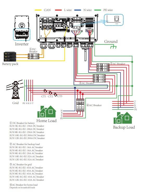

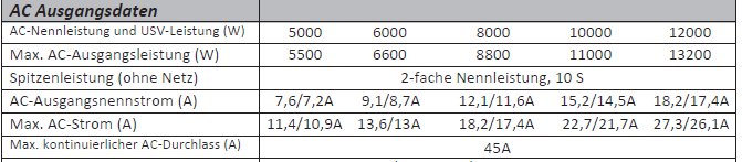

Grundsätzlich ist mir immer noch nicht klar wie diese AC-Werte gemeint sind. Warum steht dort z.Bsp. "AC-Durchlass 45A" wenn doch die Eingangssicherung bei 32A liegt.
Zusätzlich hätte ich nun ein paar Fragen zu dem Parallelschalten und den Leistungen.
  • laut Verdrahtrungsplan werden ja Grid, Backup und Batterie einfach parallel geschalten
  • bedeutet das auch das sich die Leistungen/Stromstärken auch z.Bsp. verzweifachen
    SUN-10K = 190A Batterie Lade-/Entladestrom -> durch Parallelschaltung dann 380A (lässt sich das dann an das max. der Batterie anpassen?)
                = durch die Begrenzung der 32A Eingangssicherung könnten dann 64A bei 2x10K aus dem Netz über die Deye gezogen werden (und somit alles was an einem normalen Hausanschluss hängt)
                = durch die Begrenzung der 32A Ersatzlastsicherung könnten dann 64A bei 2x10K aus dem Ersatzlast-Anschluss gezogen werden und somit ein ganzes Haus
sind hier die Annahmen so richtig?
Die Frage ist auch wie verhält sich der Generatoranschluss , kann hier jeder Anschluss unterschiedlich verwendet werden? Der eine als Geratoranschluss der Andere als Abwurflast oder auch für den AC gekoppelten WR.
Auf dem Schema in der D-Bedienungsanleitung hat der Generator eine 63A Absicherung, das heiß man kann bis max. 63A an dem Anschluss einspeisen? Warum sonst die 63A Absicherung. Oder ist die Begrenzung hier anders?

Also wenn er einige Ampere mehr aushält wegen dem Kurzschlussstrom, dann wird ihm der geringe Überhang nicht viel ausmachen.
Aber einfach mal den Deye-Support anschreiben.

Habe mir jetzt mal die Anleitung vom Deye genauer angesehen, evtl. ja doch keine Raketenwissenschaft, den gegen den SMA Tripower selber auszutauschen.
Grid = Netzstrom, Netzbetreiber, N L1 L2 L3 PE
Load = Ausgang, also quasi dann der Solar oder Batteriestrom vom Deye, N L1 L2 L3 PE
Oder ist das genau umgekehrt gemeint? Also das in den Load N L1 L2 L3 PE vom Netzanbieter kommen? Nee, ne?
String 1 (15 x 320er Axitec) und String 2 16 x 320er Axitec) in PV1
Fertig?

Grid = Netzstrom, Netzbetreiber, N L1 L2 L3 PE -> für Einspeisung und Bezug aus dem Netz
Load = Ausgang, also quasi dann der Solar oder Batteriestrom vom Deye, N L1 L2 L3 PE -> das dranhängen was wichtig ist und bei Ausfall weiter laufen soll
String 1 (15 x 320er Axitec) und String 2 16 x 320er Axitec) in PV1 -> Leerlaufspannung jedoch noch kontrollieren
Fertig? -> fast - denn dein SMA hat ja noch keine Trennung von Grid und Load - da wirst du in der Verteilung noch was umbauen müssen

Der SMA hat ja keinen Load Ausgang.
Der Load Ausgang am Deye läuft weiter wenn vom Grid nichts mehr kommt, also wenn PV oder Akku noch was liefern.
Grid muss ja auch der Deye dann abschalten, wenn der Netzbetreiber nichts mehr liefert.
Im einfachsten Fall klemmst du deinen Eingang nach dem Zähler direkt auf den Grid-Eingang vom Deye.
Dein ganzes Haus versorgst du dann vom Load-Anschluss aus.
Gibt hier im Forum einige die das schon so betreiben.

Also, mal für ABC Schüler. Was am SMA im Moment hängt (N, L1, L2, L3, PE) kommt in den GRID Eingang vom Deye?
Vom LOAD des Deye muss ich dann ein Kabel in den Verteilerschrank ziehen und hinter den Zähler, an den Eingang klemmen?
EDIT:
Gott bin ich dämlich, im Manual vom Deye ist doch eigentlich ein recht verständliches Anschlussschema. {green}:scared:
Grid = Netz, Load = Last also Hausnetz, und Gen = Generator
Also ja, N L1 L2 L3 PE vom SMA müssen in den GRID Anschluss vom Deye...

Wenn du ohne Notstrom und nur mit Akku arbeiten willst, brauchst auch kein extra Kabel unbedingt, dann kommt der WR an Grid so wie dein SMA dran. Rest kannst dann immer noch machen und ein extra Kabel ziehen um Notstrom zu haben.

Oh OK. Heißt das nun im Klartext, dass wenn ein Stromausfall (Netz) ist, dass ich trotzdem über Akku noch Strom im Haus habe? Oder schaltet der Deye dann ab, weil kein Netzstrom da ist? (Und würde dann auf den LOAD Ausgang schalten) ? Oder ist das konfigurierbar?
Es ist Vorschrift, dass er am Grid-Anschluss abschaltet wenn kein Netz da ist.
Aber dafür ist ja der Load Ausgang da.
