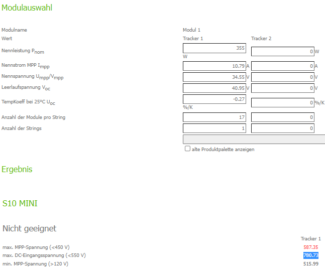

ja:
Hier kann man ganz gut rechnen:
https://s10.e3dc.com/E3dcWeb/auslegung/?LANG=DE
ja:

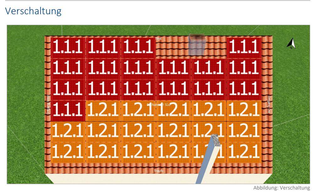

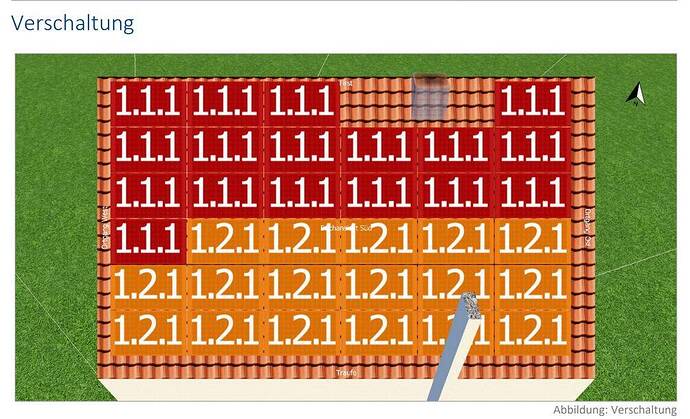

Sind die Strings parallel geschaltet? gleiche Richtung und gleiche Neigung, welche? Da müsste man schauen was mehr bringt: beide Strings an MPPT1 (hat ja 2 Eingänge aber max. 10400Wp kann verarbeitet werden) oder je ein String pro MPPT, wobei MPPT2 kann ja max. 5200Wp verarbeiten, du hast 6035Wp unter Idealbedingungen. Sollte also nicht wirklich zu einem Ertragsverlust kommen (ähnlich wenig wenn beide an MPPT1 hängen würden) oder nur an sehr wenigen Tagen im Jahr (je nach Dachneigung und Ausrichtung)
Gleiche Richtung, gleiche Neigung .
Neigung 45 °
Ausrichtung Süden 170 °
60,9m² Dachfläche (mehr ging leider nicht)
Dann würde ich den oberen String an MPPT1 hängen (kannst dann volle Leistung abrufen), und unteren auf MPPT2.

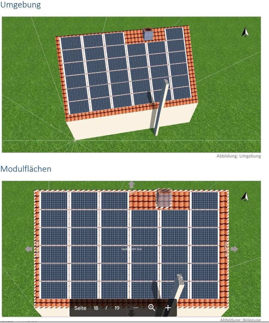

Leider verschattest du die Module quer -> Totalausfall von dem verschatteten Modul. es gibt nur wenige Module die Querschatten mehr mögen als Längstschatten.
Da bin ich ehrlich gesagt überhaupt nicht sicher, ob MPPT2 etwas liefern wird. Das übersteigt mein Wissen.

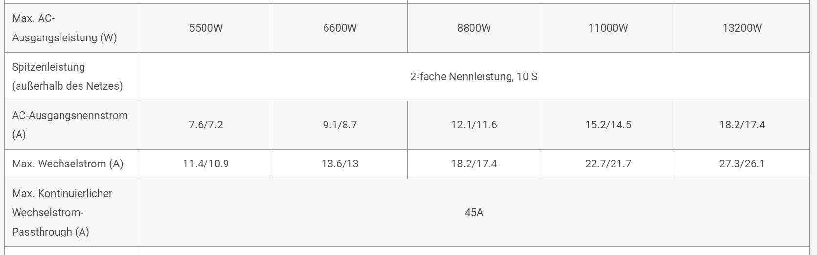

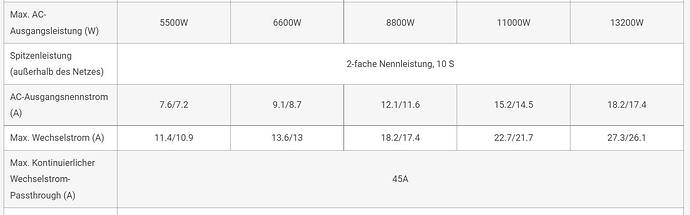

    Mir geht`s vor allem um diesen Ausschnitt des Datenblattes. "Max kontinuierlicher Wechselstrom Durchgang" ist ja mit 45A angegeben und würde 31000 Watt ergeben (1,73 x 400V x 45A). Nur was ist dieser "Passthrough"? Wenn der Wechselrichter diese Leistung vom Grid zum Load verarbeiten kann, dann sollte es ja auch vom Load oder Gen Anschluss zum Grid funktionieren.
    AC Ausgangsnennstrom entspricht ziemlich genau den 12000 Watt Nennleistung (1,73 x 400V x 17,4A) , nur was ist dann wieder unter maximaler Wechselstrom zu verstehen. Dies würden 18000 Watt ergeben (1,73 x 400V x 26,1A)
