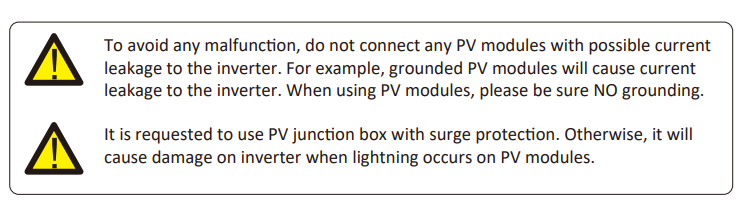

    Moin Moin,
    verstehe ich das richtig das die PV Module beim Deye nicht geerdet sein dürfen?
    Niko
    @piko-niko Ich kenne keinen Wechselrichter, bei dem man die DC-Seite erden soll/darf.
    Beachte: Bei der Aussage, die Module nicht zu erden, handelt es sich nicht um ein "Verbot" die Unterkonstruktion/Modulrahmen zu erden, sondern die spannungsführenden Modulteile (z.B. DC-Minus) nicht mit Erdpotential zu verbinden.
    @piko-niko das Erden der Rahmen ist damit nicht gemeint. Die Spannung der DC Leitungen soll nicht gegen Erde kurzgeschlossen sein.
