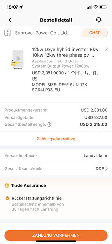

Ich hatte nochmal eine Frage .
Würde denn gern heute kaufen .
Lieferzeit 35-45 Tagen .
Inkl. Steuer Zoll und Lieferung
Was hält ihr davon
Sind €2262,-
Lg bart

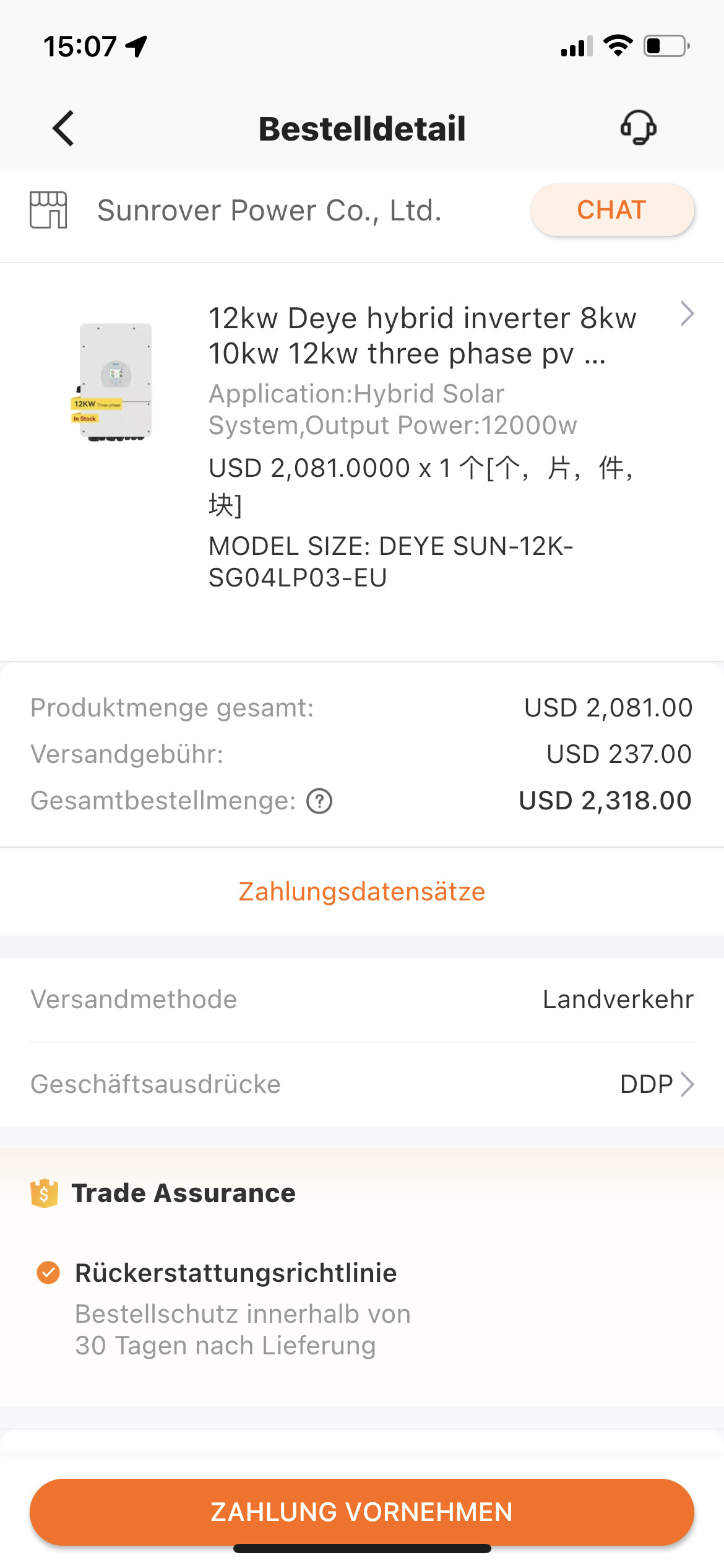

Was hält ihr davon
Sind €2262,-
Lg bart
Der Preis ist vernünftig, die Frage ist aber, ob in dem Preis wirklich die Verzollung enthalten ist, was DDP ja bedeutet.
Die Frage wurde im Parallel-Thread (https://forum.drbacke.de/viewtopic.php?t=8219&start=390) schon diskutiert. Dort findet sich gerade eine größere Runde zusammen, die eine Sammelbestellung über einen deutschen Händler tätigen wird. Kostet etwas mehr (aktuell unter 2.600€ netto; Rechnung und Lieferung erst in 2023, wodurch dann netto = brutto), ist aber in einem Rahmen, in dem ich persönlich das Risiko der Abwicklung über China nicht eingehen werde.
Vorteil:
- Deutsche Rechnung (sprich: kein Thema mit Verzollung)
- Service & Garantie wird man über den deutschen Händler bekommen
