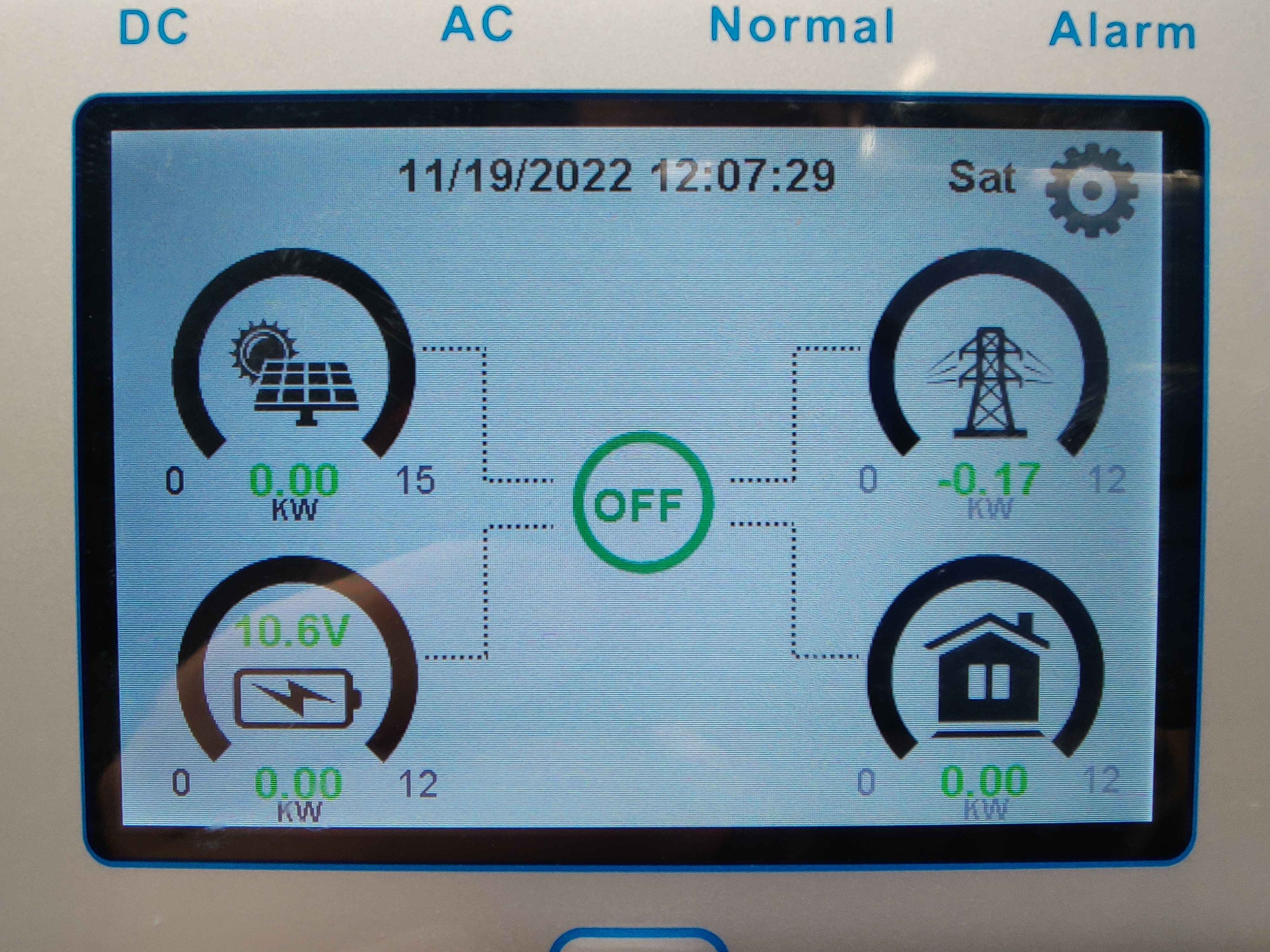

Nach 2 Wochen Erfahrung mit dem 12kW:
Der Standby Verbrauch beträgt 90-95W. Das kann man sowohl messen wenn der Wechselrichter nur aus der Batterie versorgt ohne Load wird als auch als Differenz zwischen Netzbezug und Loadausgang wenn nix von der Batterie kommt.
Wie misst du den Eigenverbrauch? Mein 5k zeigt am Display nur 30-40W Verbrauch aus der Batterie an, während in Wirklichkeit 70W flöten gehen.
Wenn der Wechselrichter ohne Last und PV nur aus der Batterie versorgt wird. Also nix am Grid oder Load angeschlossen ist. Der Batteriestrom stimmt mit BMS angezeigten und mit Stromzange gemessenen Stromüberein, das sind knapp 2A.
Alternativ: Summe der PV Power- Load Power - Batteriepower.

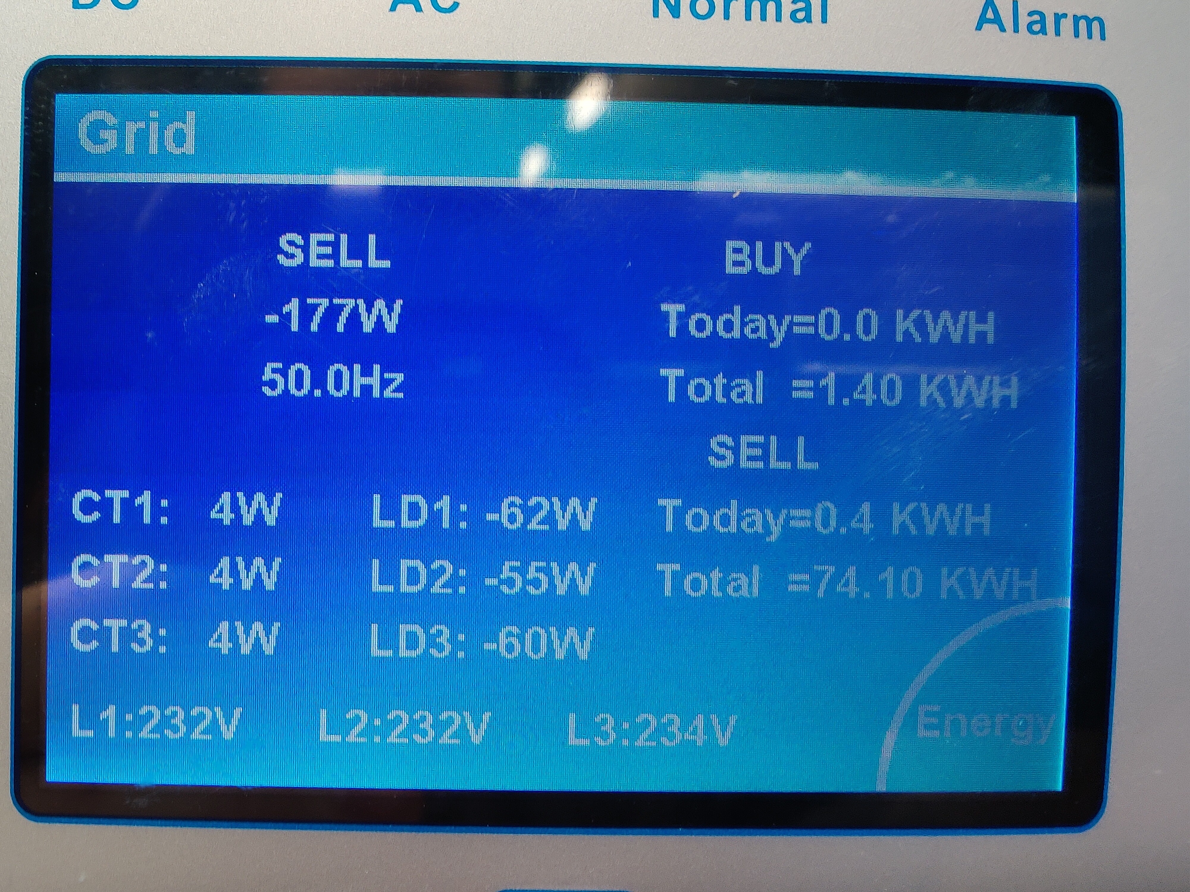

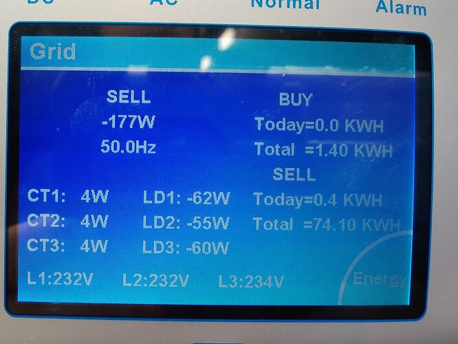

Ich habe ein Update bezüglich der Einbindung.
Testweise sind die Bestehenden Wechselrichter direkt an den LOAD Port angeschlossen.
-> Die Bestandsanlagen produzieren Strom, der offenbar auch ins Netz eingespeist wird.
Allerdings wird der Energiefluss nicht im Display angezeigt.
Was passieren würde, wenn der DEYE jetzt vom Netz getrennt wird, wollte ich aber nicht testen. (Es ist noch keine Batterie angeschlossen)
Wenn diese Konstellation funktioniert, müssten die Bestandsanlagen auch bei Netzausfall zur Inselversorgung beitragen.
Zusätzlich bleibt der GEN Port frei.
