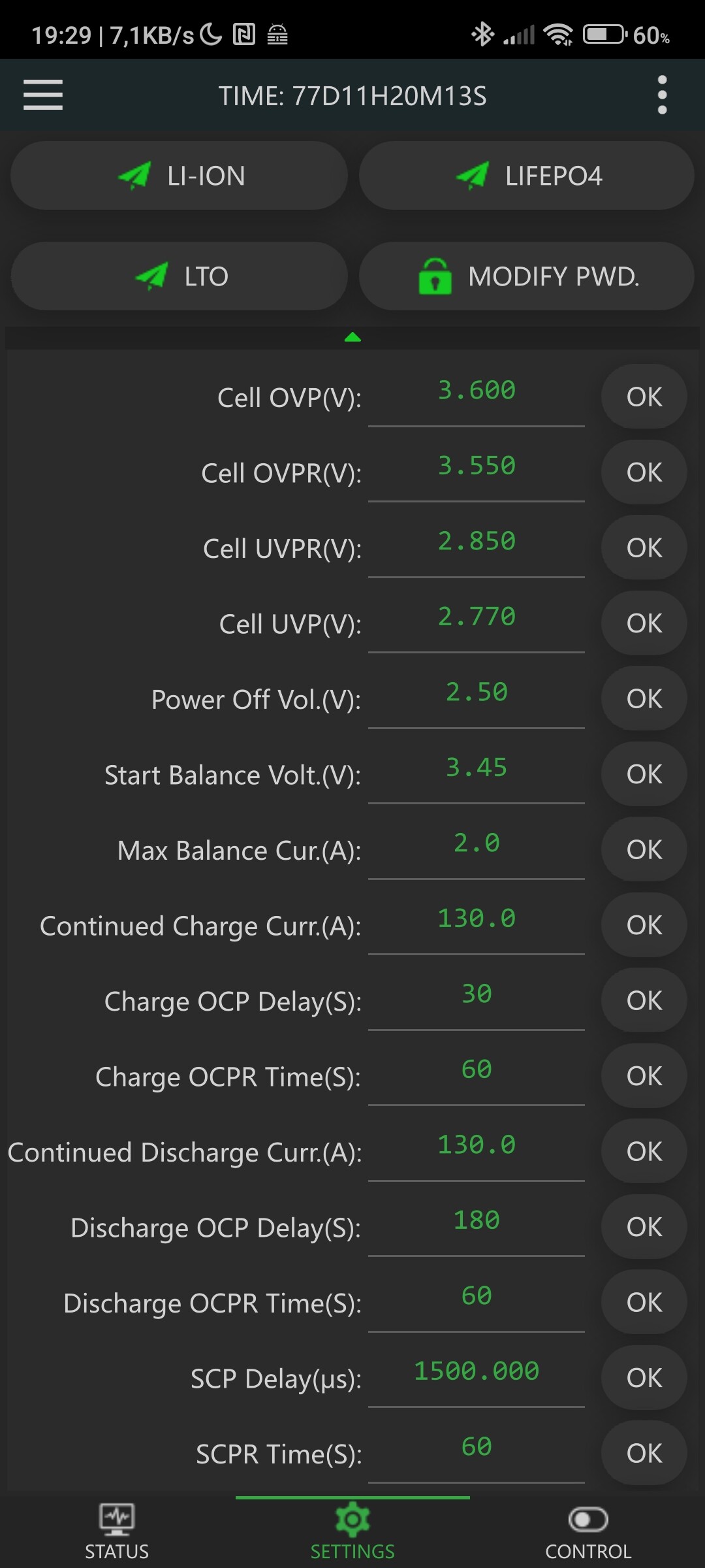

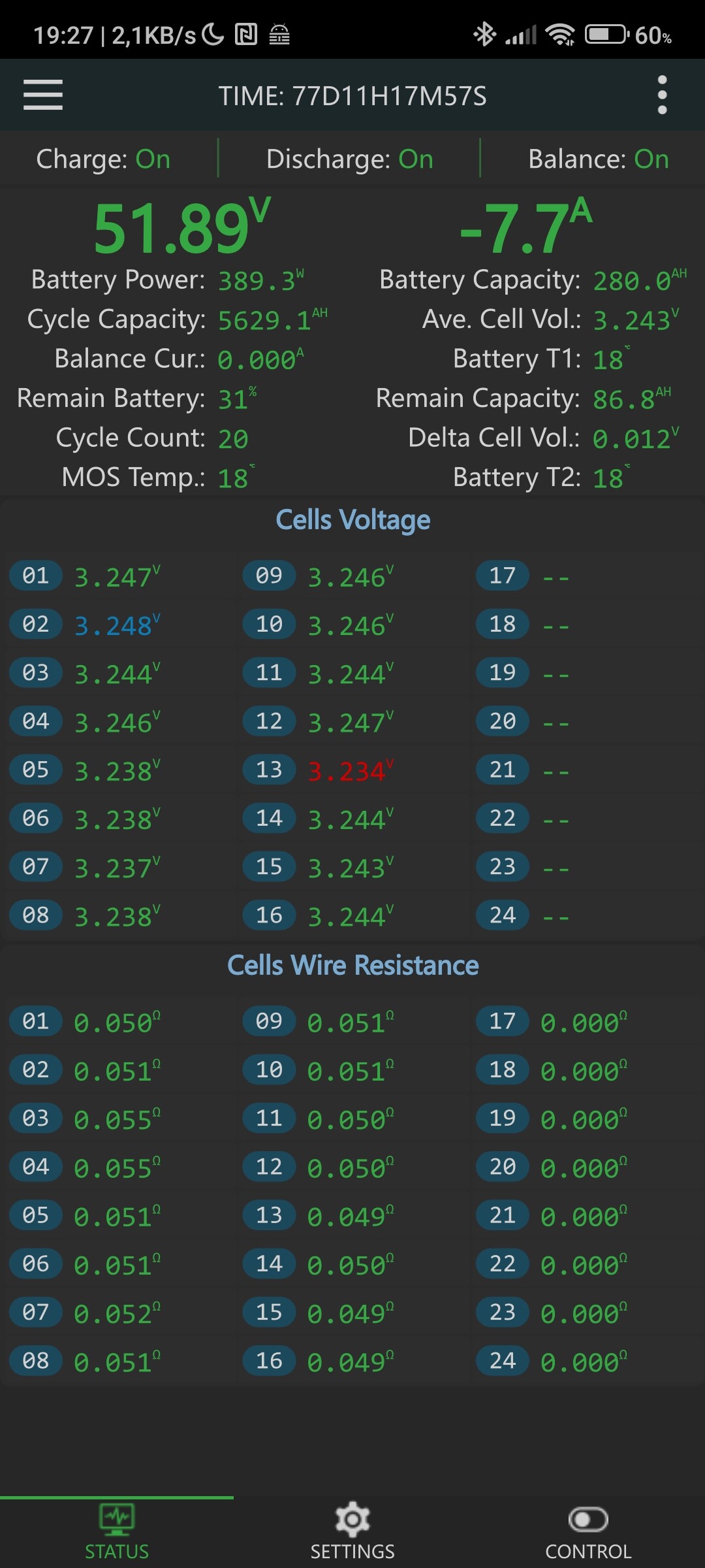

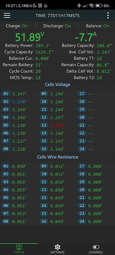

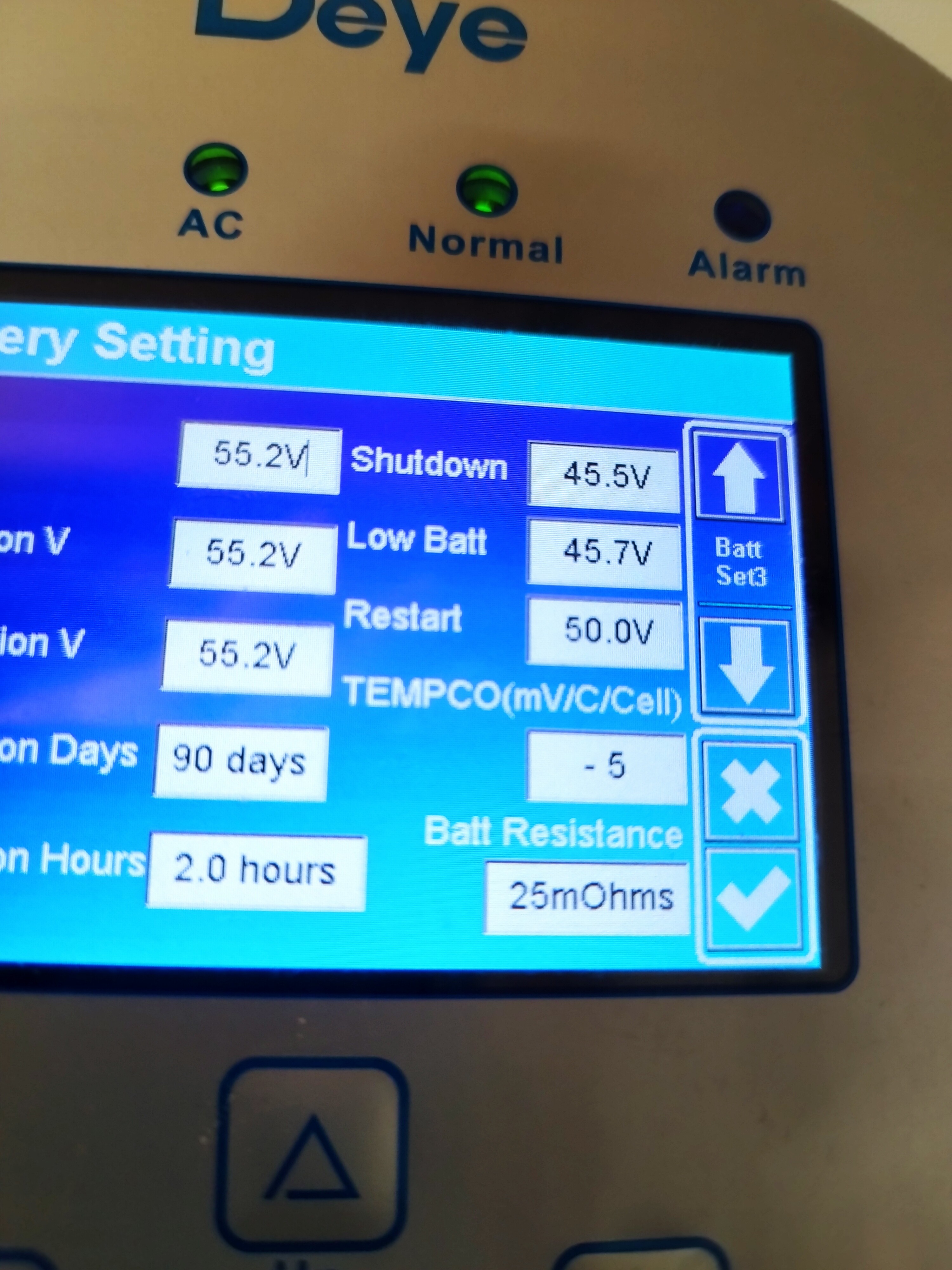

Sind noch ca. 4kwh im Akku settings siehe Anhang.
Mal schauen was passiert. Ob der WR bei 45v abschaltet oder das bms bei uvp.
BTW nicht wundern zum sauberen top balance hab ich die floating voltage für diese Woche mal auf 55.2 angehoben, die absorbtion time is mir zu kurz... Da meine Zellen ohnehin nicht richtig gebalanced waren vor dem Zusammenbau
Naja gerade wegen dem fehlendem Top-Balancing ist mein Versuch fehl geschlagen.
Einige Zellen haben die UVP um 5:37Uhr erreicht und das BMS hat vor erreichen der 45V abgeschaltet.
Naja ich halte euch (weniger detailiert) auf dem laufenden. ![71287=11366-uvp.PNG|785x559](upload://rCMdgOkEJxjpQW2d5apYTxpY78p.png)
