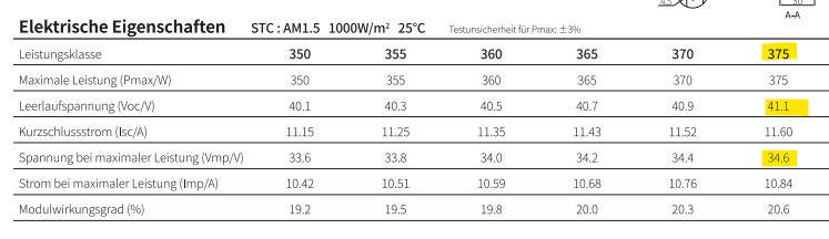

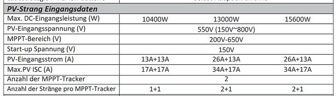

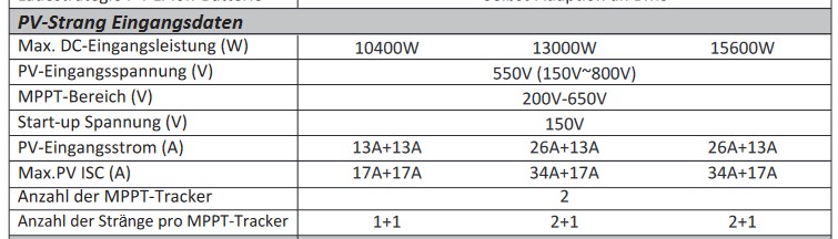

Wo wir gerade beim Thema String-Spannung sind:
Ich habe momentan einen SMA STP20000 mit 2x 16 Module und 2x 18 Module parallel.
Mein Gedanke wäre, die 2x 16 auf einen Deye zu legen und die 2x 18 auf dem SMA zu lassen.
Nur bin ich mir unsicher bzgl. der String-Spannung.
Auszug aus dem Datenblatt meiner Longi LR4-60HIH-375M
Wenn ich das richtig verstehe, sollten 16 Module in Reihe pro String und zwei Strings parallel am zweifachen MPPT-Eingang des Deye 10k/12k ja kein Problem sein, oder?

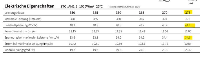

Ja du kannst 16 Module in Reihe an PV1 anschließen und die weiteren 16 Module in Reihe an PV2 auf einen Deye zu legen. Allerdings würde ich weitere parallele Schaltung am PV1 nicht machen!
