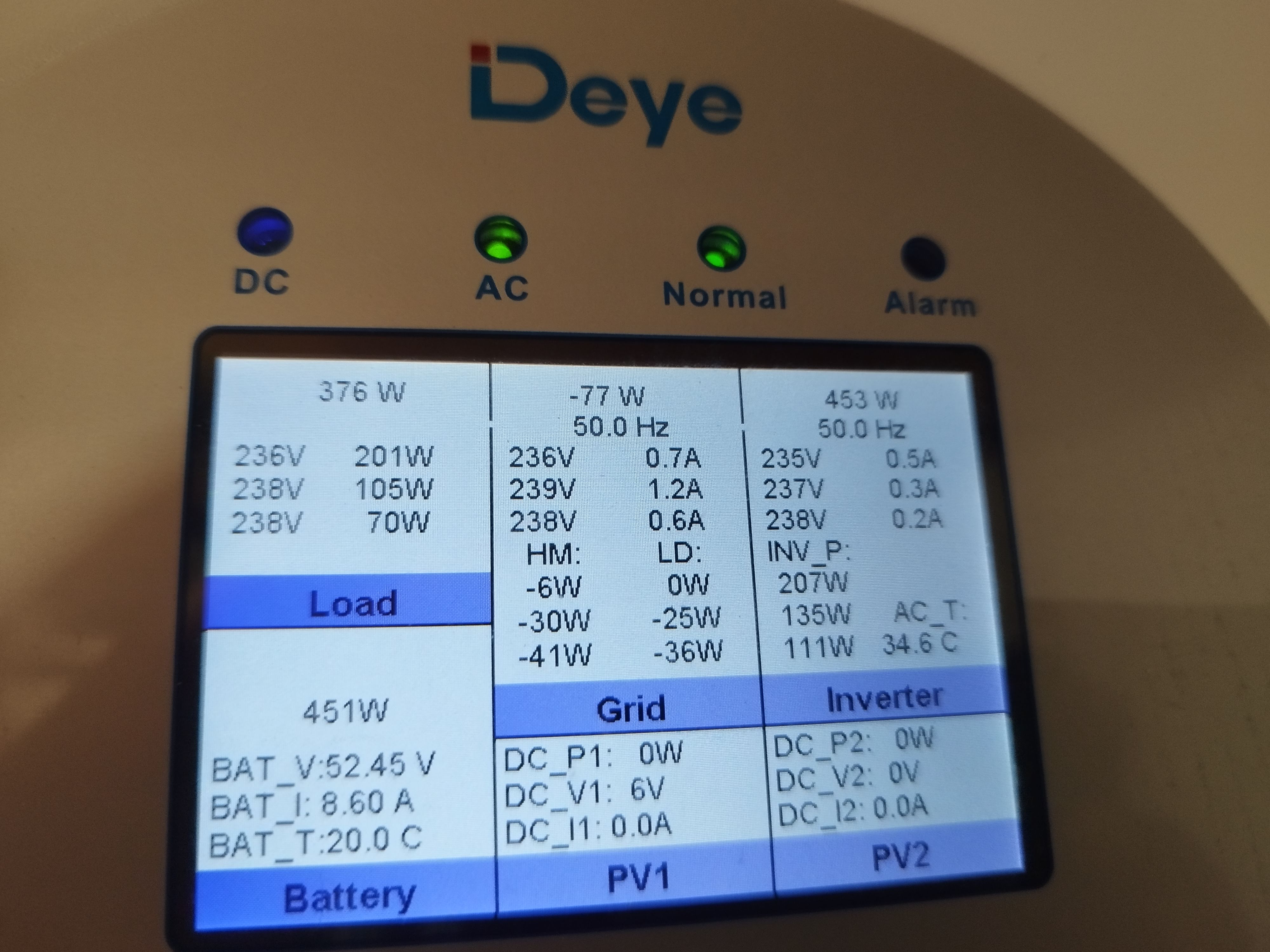

Paar anderen fragen bezüglich WR
1. Was passiert bei dir, wenn du -An oder -Aus Knopf seitlich links betätigst? (bei mir passiert gar nicht, gibt's kein Unterschied, ob an oder aus ist, bleibt immer an.)
2. Kannst du WR auf Deutsch umstellen? Ich kann zwar Deutsche Sprache auswählen, aber wenn ich bestätige, passiert NIX.
3. Wenn du in der Mitte (siehe Bild) auf Display darauf drückst, was passiert? (Bei mir, wenn ich darauf drücke ON oder OFF egal was, startet der WR komplett neu.
4. Welche Firmenware hast du? ![68270=10825-IMG_4924.jpg|2100x1574](upload://4J7JTobOF6lfFrFr0yLflagPlOi.jpeg)
Hallöchen, also...
zu 1. ich kann mich erinnern, dass bei der inbetriebnahme wunderlich war, dass wir das haus komplett über netz versorgt haben obwohl sonne + akku zugeschaltet waren.
irgendwann ist mir dann eingefallen, dass ja der knopf an der seite noch nicht gedrückt wurde. -> mit einem druck hat der wechselrichter erst seine arbeit gemacht und wechsel-gerichtet :stuck_out_tongue:
zu 2. ich kann den wechselrichter auf deutsch umstellen, dann hängt er aber in einer reboot-schleife - vermute, dass die implementierung an der stelle nicht abgeschlossen ist - ich find englisch aber sowieso besser, da sämtliche doku meist auf englisch ist.
zu 3. das könnte vllt an der deutsch-einstellung liegen bei mir wird ein bild angezeigt undzwar das angehängte
zu 4. auch angehängtes bild - ich habe vom support ein update erhalten nachdem ich die beschriebene shutodwn-besonderheit gemeldet hatte - was sich als gewünschtes verhalten rausgestellt hat.
PS: der fehler in dem bild is noch aus der in betriebnahme, da hatte ich den entladestrom von der batterie im wr begrenzt netz weggeschaltet und mit absicht die poolheizung 2kw zugeschaltet :wink:
überraschung - es ist komplett dunkel geworden.

Danke für deine Antwort, meine sieht irgendwie älter aus, obwohl ich vor ca. zwei Wochen bekommen habe. Muss ich schauen wie ich das Updaten kann, vielleicht hilft das. Ist auch irgendwie seltsam, wenn ich "Factory reset" mache, startet WR neu, aber alles bleibt wie vorher, Statistik usw.
BG Max ![68289=10832-IMG_4926.jpg|2158x1532](upload://AnodQMKnQEQX6U6qO0zUMbUJQHJ.jpeg)
du kommst selber nicht an die firmware - über den datenstick könnte man updaten - aber wie gesagt ohne firmwarefile kannst du das nicht selber machen.
über die whatsapp-nummer +86 158 6744 9253 erreichst du einen vom deye support - der hilft wirklich super unkompliziert - das nenne ich service.
