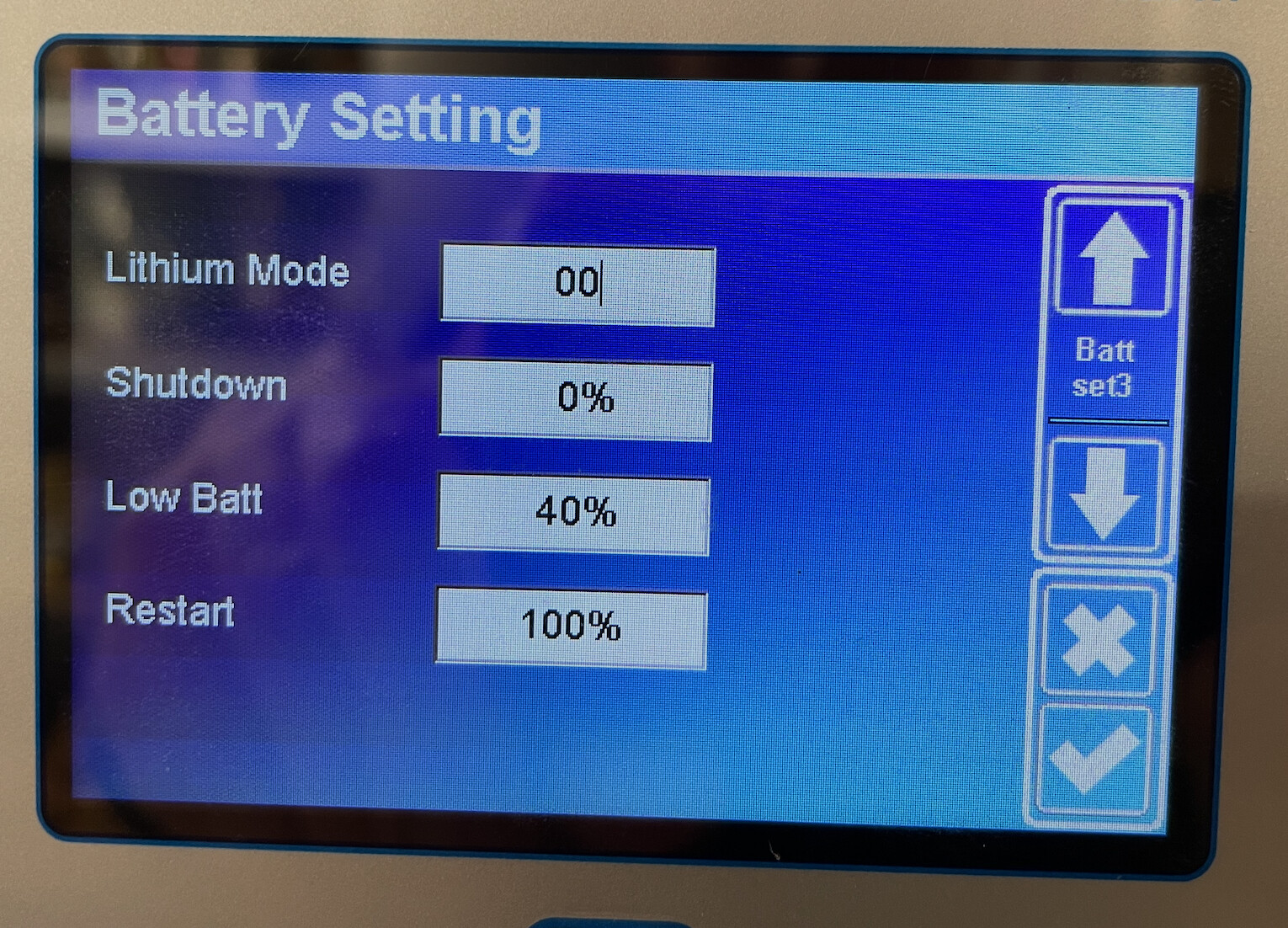

Im OnGrid-Modus wird bei Erreichen des im ToU eingestellten Wertes keine Energie mehr aus der Batterie entnommen, sondern aus dem Netz.

Kann mir jemand die Funktionsweise dieser Einstellungen erklären?
In meinem Fall ist der Wert Low Bat von Bedeutung, dh. der WR hört bei 40% auf aus der Batterie zu saugen, der Rest trifft bei mir nie ein.

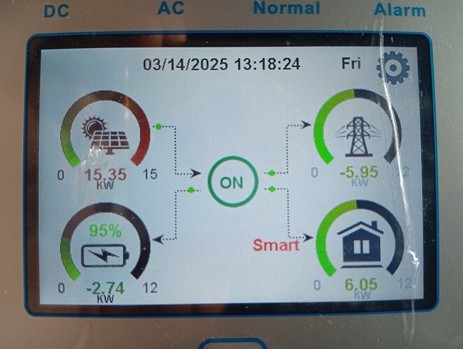

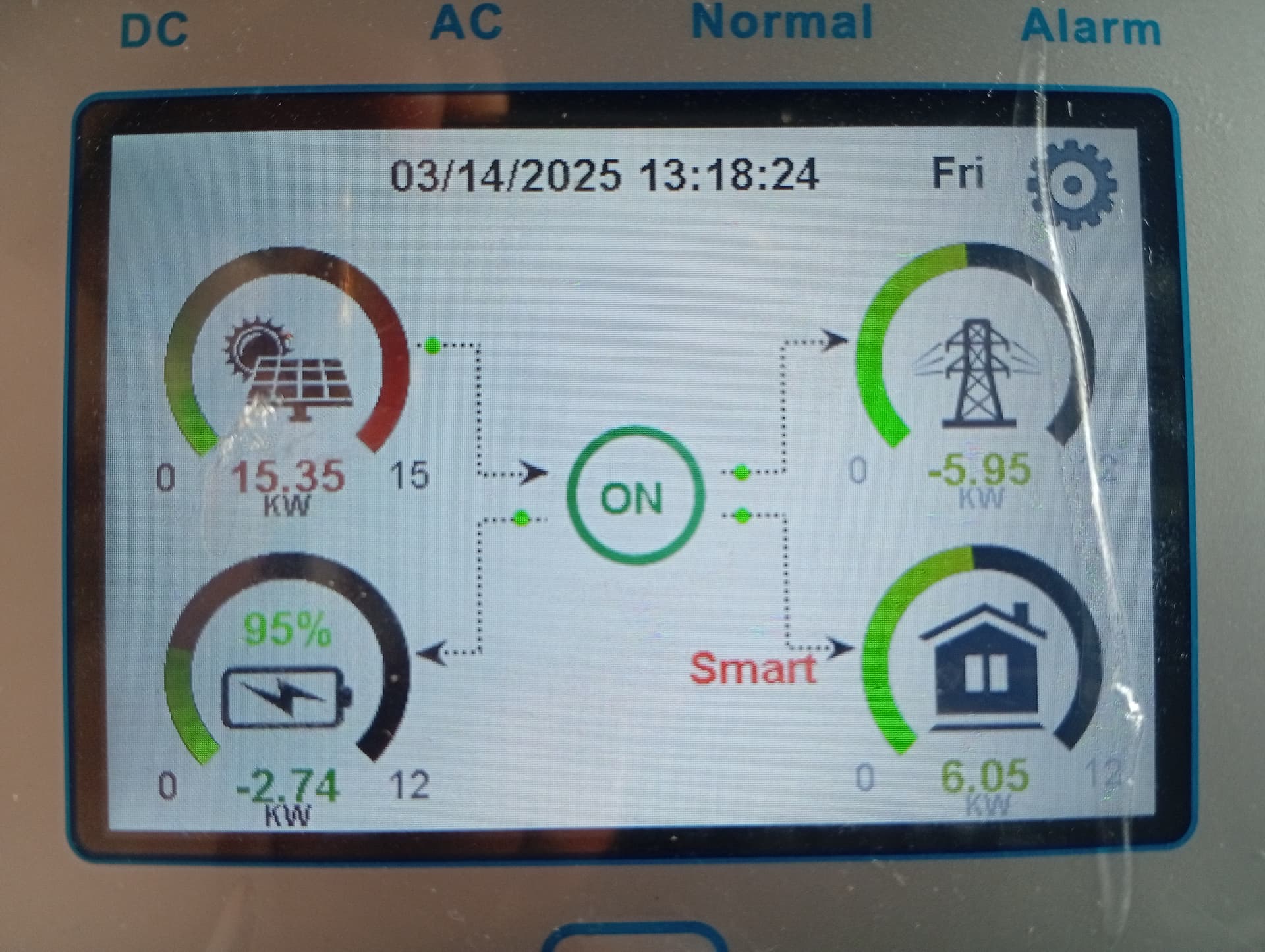

Hallo, ich hab den Deye 12 k lp im Einsatz. Ost West Dach. West:12 kWp , Ost 8 kWp.
Im Datenblatt steht maximale PV Leistung DC 15.6 kW. Heute kamen mehr als 12 kW vom Dach und der Wechselrichter hat auf 12 kW abgeregelt. Kann ich Probleme bekommen weil ich 20 kWp angeschlossen habe?
Die Stringauslegung Spannung und Strom passt alles.
Nein, da gibt es keine Probleme, der WR nimmt nur, was er verarbeiten kann. Er kann maximal 15,6 kW vom Dach holen und davon nur 12 kW in AC umwandeln. Hier ein Beispiel von letzter Woche.
Er kann aber schon 15,6kW verarbeiten indem er die 12,6KW ins Haus und einspeist und die restlichen 3KW in den Akku pumpt? Gut zu wissen, danke!
nein, nur 12,0 kW
Ok danke. Also 12KW in Haus und Netz, dann noch 3,6KW in den Akku.
