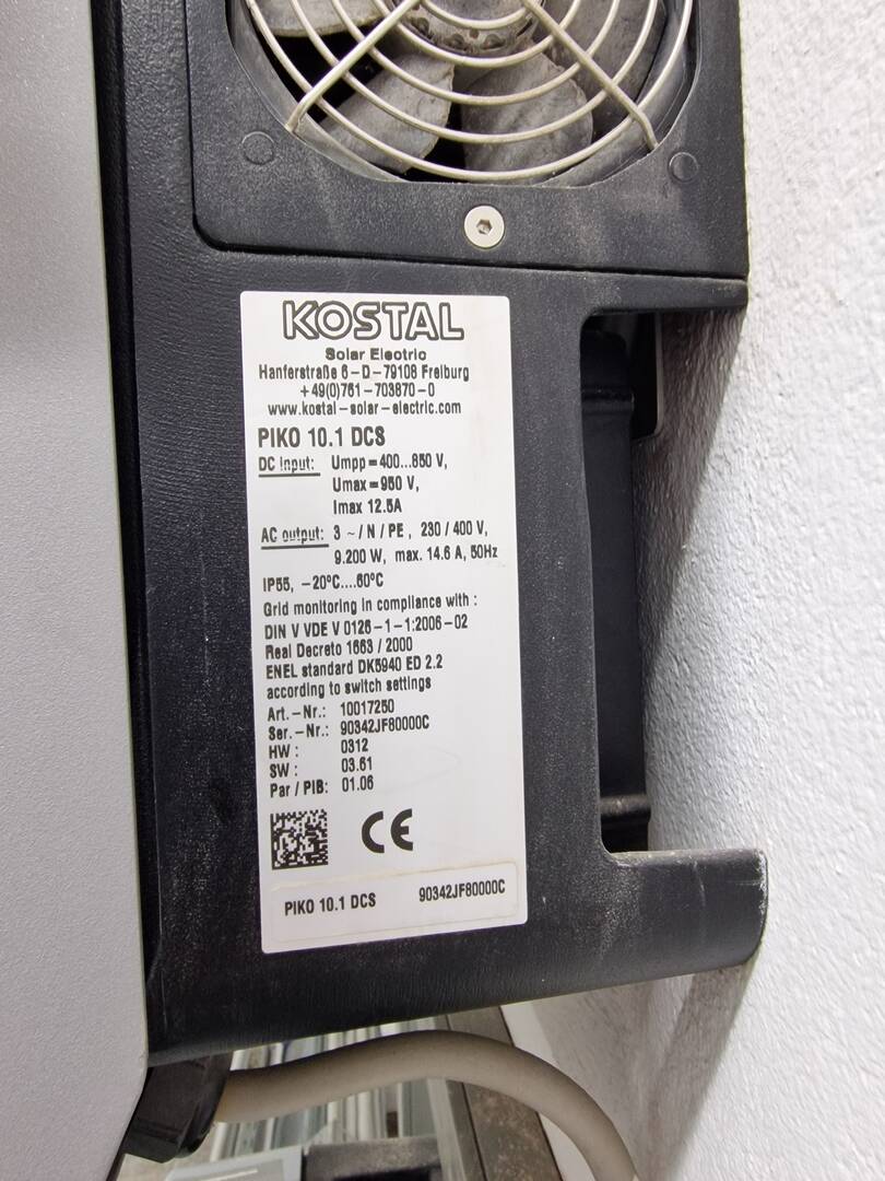

Also mein Kostal Pico 10.1 hat das zeitliche gesegnet.

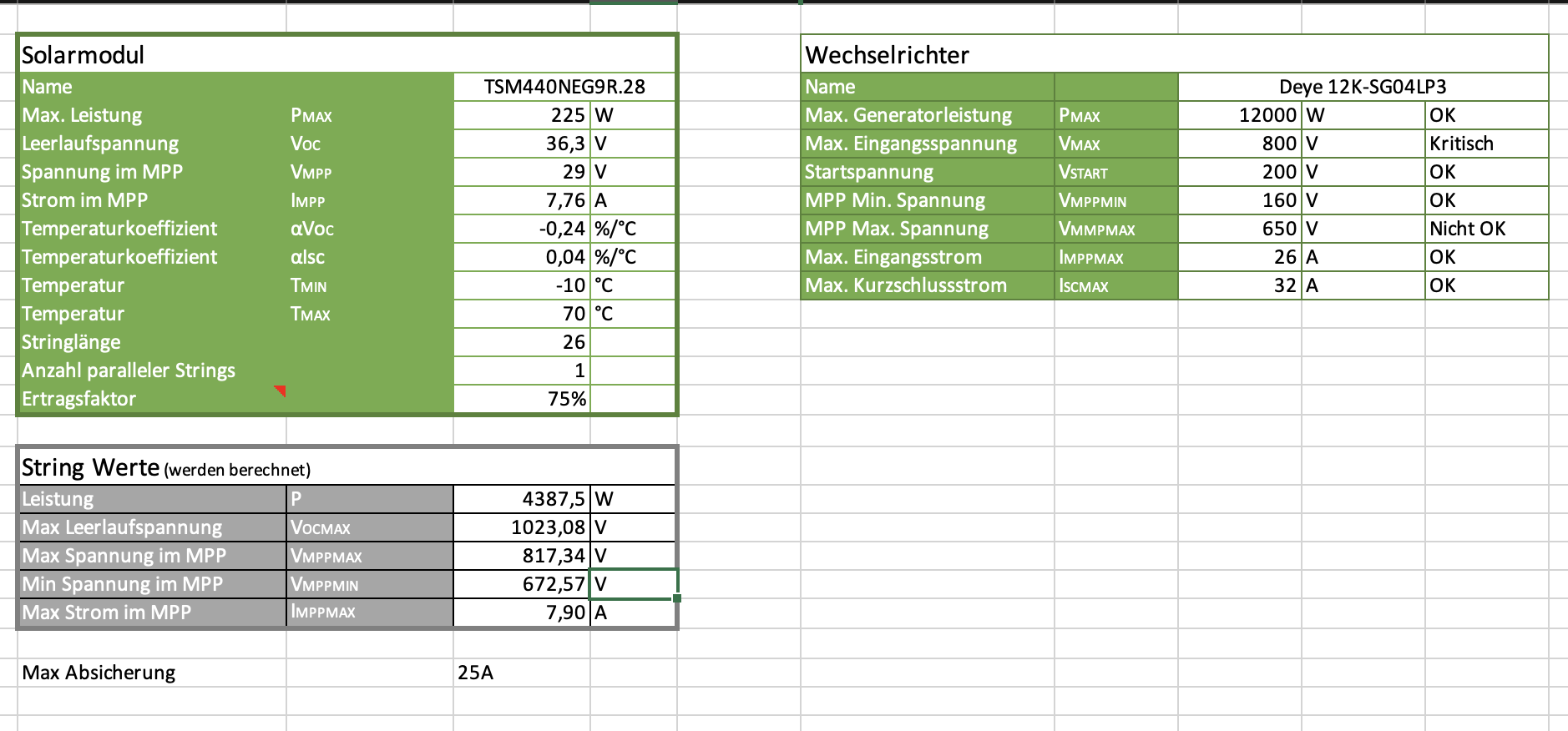

Assa hat geschrieben das die wechselrichter nur bis 800 Volt ich habe grade auf der deye Seite nachgeschaut und ich finde keinen Hybrid der mehr kann.
Der solplanet kann bis 950 wenn ich das richtig entziffern habe und bei mir hat der Techniker ja 830 und 835 Volt gemessen von oben.
Und im Winter, wenn es kalt ist, dann geht die Spannung noch höher, du wirst vermutlich den Deye grillen. Ich meine hier gelesen zu haben, jemand hat so ein String an den Deye angeschlossen, der war zwar nicht direkt gegrillt, aber hat immer wieder Überspannung gemeldet und abgeschaltet.

Mehr als 20 würde ich nicht von denen in Reihe an den Deye anschließen, für die genaue Anzahl müsstest du dir über den Temperaturkoeffizienten mal die Spannung bei dir im Winter ausrechnen.
Die Leistungsabgabe bei Deye bezieht sich erst einmal auf das was er abgeben kann und hat nur sekundär etwas mit der PV-Leistung zu tun.

@hazetgeier Hab die Daten in die Excel eingegeben, bei 26 Modulen kommst du schon auf über 1000V.
Wie sind die Paneele ausgerichtet, genau nach Süden im perfekten Neigungs-Winkel? Wenn nicht dann kommst du nie im leben auf 11KWp Ich denke eher, dass du bei den Olen Dingern eher Maximal mit 7-8KWP rechnen kannst. Siehe Tabelle Ertragsfaktor bei 75%
Hier das sind die Daten von deinem Kostal Pico 10.1, der Kann max 950V!
Ich denke du hast den gegrillt, deswegen ist der jetzt tot :confused:

Und der alte kostal kann nur bis 850 mpp und hat aber trotzdem 16 Jahre gehalten.
