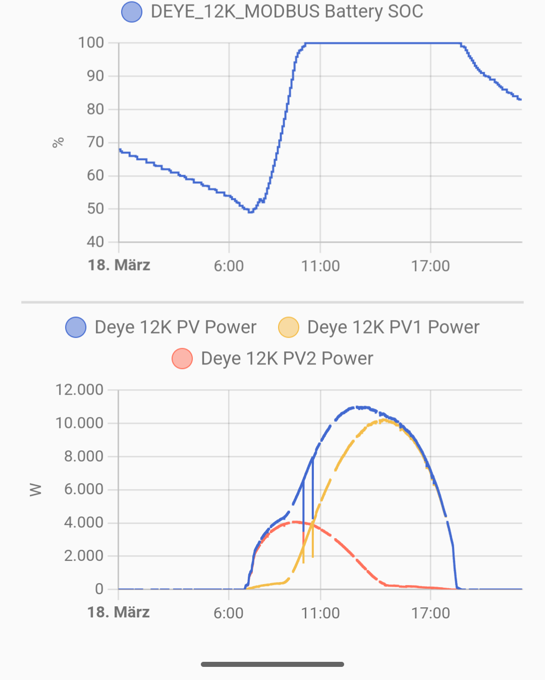

Meinste mich? Hier mal ein Screenshot wie es heute aussah. War noch nicht am Limit. In Zukunft könnte man den SOC auf zB 70% begrenzen und erst freigeben wenn PV Leistung größer als 11.9 kW.

Die SOC-Begrenzung für die Ladung geht nicht, die Batterie wird immer auf 100% geladen. Du kannst aber vormittags den Ladestrom begrenzen, ca auf 5A pro Batterie.

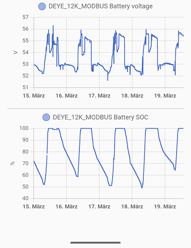

Wieso begrenzen? das sind keine NMC Zellen sondern LFP Zellen da geht das ersten schon mal garnicht und zweitens ist es sogar kontraproduktiv weil die Zelle 3.45V haben muss damit ein sinnvolles Ballancing stattfinden kann.
Muss das Balancing wirklich jeden Tag sein?
Mir kommt die Spannung bei 100% SOC hoch vor. Hab 4x den Deye ai-w5.1 (16s) Speicher = 20 kWh.
Ich muss mal rausfinden wie man das BMS und die Spannung der einzelnen Zellen über Modbus ausliest...
unter 3.45V macht ballancieren keinen Sinn, 3.5 V sind locker drin. die maximalspannung für LFP zellen ist 3.65V oder 57.6V abei einer 16S Batterie
Du bist da weit entfernt, und ballacieren jeden tag? Warum nicht?

Im Sommer brauche ich vilt 30% meiner Batteriekapazität. Mir ist es ziemlich egal ob ich zwischen 40%-70% oder zwischen 70%-100% unterwegs bin. Einmal die Woche aufladen wegen Balancing ist ja auch kein Problem.
Dann ist dein Akku zu groß gewählt... im Winter sicher meist nicht voll. Aber egal, wird mit der Mittäglichen Abregelung oder Einspeisung am Abend hoffentlich noch einen Nutzen finden.
Bei mir muss ich die Mittagsspitze in den Akku sammeln, weil AC nur 12kW gehen und aber bis zu 16kW vom Dach kommen, da müssen die 4kW dann DC in den Akku, was der WR super macht. Nur die Steuerung dazu muss noch automatisiert werden, was auch die Prognosedaten berücksichtigt. Dann wird auch der Akku abends gelehrt damit Platz für den nächsten Tag da ist.
