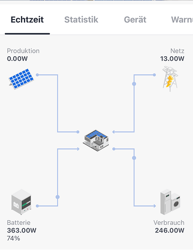

Ich habe mir heute die Deye Cloud App installiert, angeblich sind jetzt die Daten auf einem EU Server... Ich wollte es einfach testen.

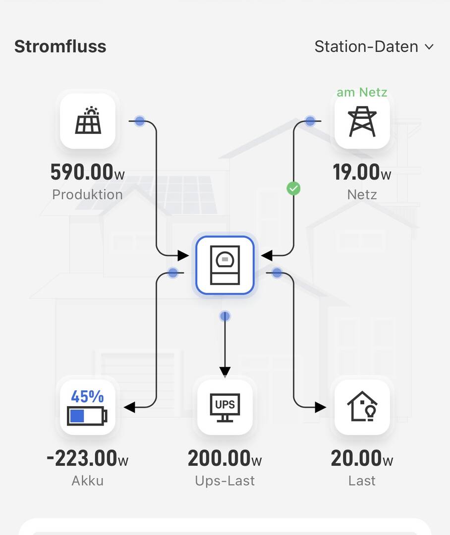

Die Datenübernahme hat wunderbar geklappt, die App ist ähnlich aufgebaut. Eins verstehe ich allerdings nicht, In der Hauptanzeige ist ein Symbol dazu gekommen, (UPS Last) die Bedeutung ist mir nicht ganz klar, kennt das jemand und warum wird es so dargestellt?
Die Screenshots von Solarman und Deye Cloud sind Zeitgleich entstanden. Man sieht dass der Bezug aus dem Akku gleich ist, aber der Verbrauch wird in Last und Ups Last gesplittet, Manchmal stehen bei Last -200 Watt, manchmal 0 Watt, kann das jemand erklären?
Der Deye kann ja Lasten im Haus versorgen die Gridparallel sind solange das Grid noch steht und er kann Lasten versorgen die am LOAD Ausgang hängen, gleichzeitig
was am LOAD hängt wird wohl die UPS Last sein
Ja das Ganze Haus hängt am Load, aber warum zeigt der zwischendurch Minus Werte am Laustausgang an? Kann sein, dass diese Anzeige kommt, wenn der Akku aus dem Netzt geladen wird? Quasi wenn Deye übersteuert und Spitzen aus dem Netz in den Akku fließen...

So hab ein Moment erwischt, wo es zusehen ist, dass aus dem Netz zum Haussymbolder selbe wert 20W fließt
ich denke, es ist wieder so ein Wert, was man ignorieren muss :mask:
Ich werde gleich mal Grid abschalten, mal schauen was dann passiert
Grid ausgeschaltet, jetzt ist sofort Ruhe an dem Haus Symbol.

Ignorieren hä, da ist ein Verbraucher mit 20 Watt der nicht von der Batterie bei Stromausfall versorgt wird.
UPS - Uninterruptible Power Supply = Unterbrechungsfreie Stromversorgung (USV)
D.h. für den UPS Teil der Installation übernimmt bei Stromausfall die Batterie, für den mit Load bezeichneten Teil der Installation nicht.
Ist ja logisch, wenn du das Grid abschaltest, dass die 20 Watt verschwinden. Sie werden ja nicht durch die Batterie versorgt und jetzt auch nicht mehr vom Netz. Was die 20 W zieht, wirst du schon herausfinden…

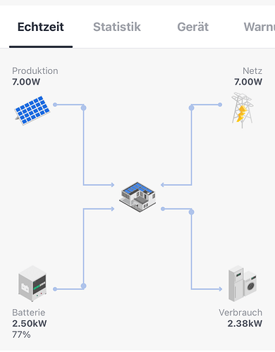

Hier noch ein Beweis, dass es ein Anzeige Fehler ist.
Grid ist aus, draußen dunkel (23:00)
Nur der Geschirrspüler an, und die App hat für ein Paar Minuten das hier angezeigt und dann ging die Anzeige am Häuschen Symbol wieder auf "0".
