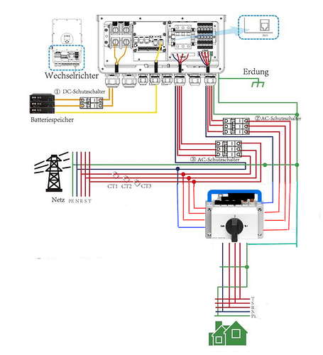

Hi Zusammen,
habe meinen Deye SG01HP3 nun auch zum Laufen gebracht. Der Akku wird normal geladen und auch das Entladen funktioniert einwandfrei. Der Eigenverbrauch vom Deye mit 100 - 120W ist nur deutlich höher als ich erwartet hatte, aber scheint ja normal zu sein.
Nun würde ich gern noch Notstromfunktion einrichten. Mein Haus hängt aktuell am Grid. Kann ich Grid und Load einfach brücken und bin dann fertig oder braucht man das überhaupt? Würde mich über eine Hilfestellung freuen.
Edit: Zur Erklärung: Ich habe ohnehin keine Hauslast, die über 10kW geht, daher würde ich den gesamten Hauptverteiler auf Load hängen. Die Leitung geht dann auf den gleichen Klemmblock wie GRID, sprich ich ziehe einfach eine zweite 5x16mm2 auf Load. Ist das möglich und überhaupt notwendig? Oder kann der Deye per Einstellung Load und GRID intern brücken?
Danke :slight_smile: /p>
Grid und LOAD koppeln? NEIN! ugw...
Hole Dir einen Notstromumschalter wie den Sontheimer oder die von Krauss&Naimer (kein HAGER!) und installiere den so
damit kannst Du mit einem Handgriff die Hütte gridparallel versorgen und am Deye rumspielen oder
die Hütte vom LOAD versorgen lassen und so vor einem Blackout absichern.
kannst du bitte erläutern, warum ich diesen Notstromumschalter brauche? Würde gerne verstehen was technisch passiert, wenn LOAD und GRID beide in den Zählerschrank gehen ohne diesen Notstromumschalter (den ich ja manuell umlegen müsste). Damit ist die super schnelle Notstromfunktion des Deye doch ad aburdum geführt oder wo mache ich einen Denkfehler?
  • Hänge Deinen Hütte paralllel an Grid verzichte auf Notstrom und Du brauchst keinen Sontheimer
  • Hänge Deine Hütte an den LOAD und verzichte auf die manuelle Möglichkeit im Defektfall des Deyes die Hütte zurück auf Grid zu schalten und Du brauchst keinen Sontheimer
verbinde GRID und LOAD und Du brauchst hoffentlich danach einen neuen Deye.

okay, das ist theoretisch eine Möglichkeit. In dem Fall ist der Sontheimer aber gut investiertes Geld und deshalb werde ich das jetzt so umsetzen, aber verstanden habe ich es nicht warum der Deye abraucht, wenn LOAD und GRID gebrückt werden.
Also Du brückst GRID und LOAD und hängst auch noch deine Hütte dran

Ohne Deye sind doch Grid und Load auch gebrückt. Die hängen doch am gleichen Klemmblock im Hauptverteiler.

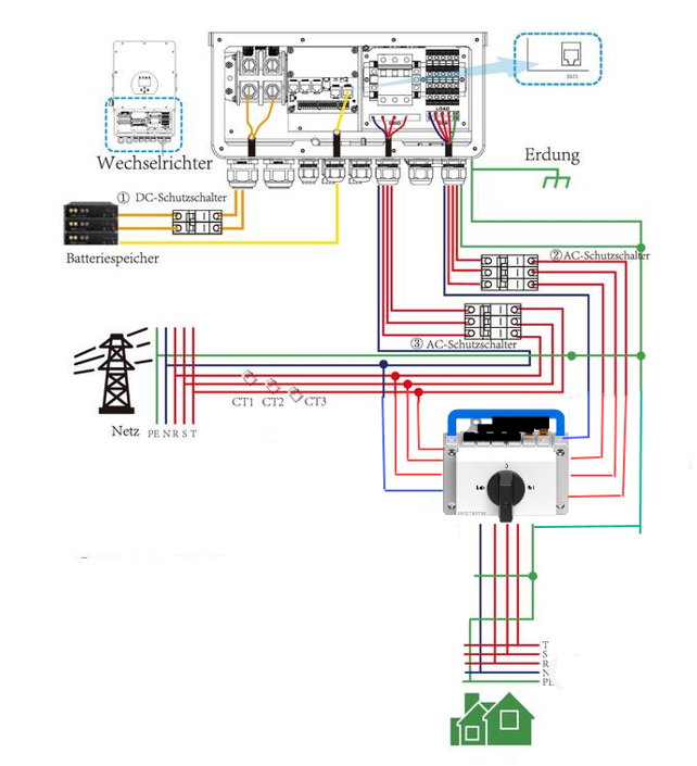

Nein, die sind durch de Umschalter getrennt, genau aus dem Grund brauchst du diesen
hier, an dem Plan sieht man das besser
