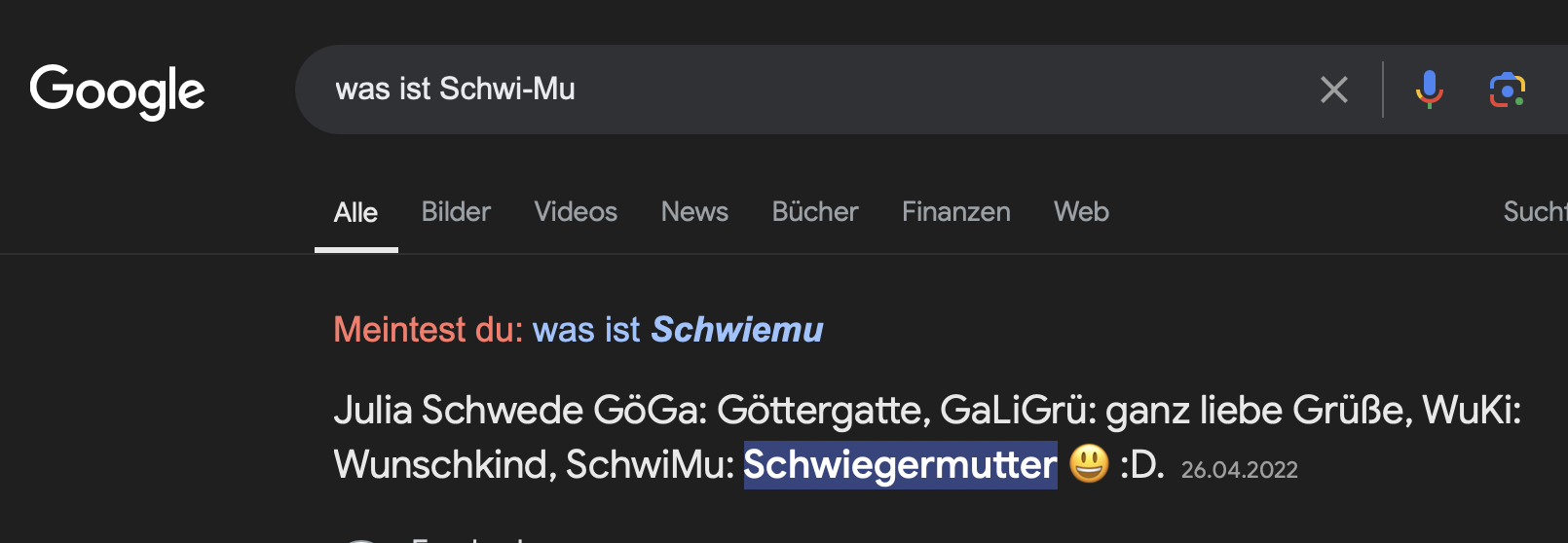

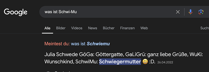

Was in aller Welt ist "Schwi-Mu"?
Schwiegermutter?
Jep, laut Wiki ist Schwiegermutter :rofl:
