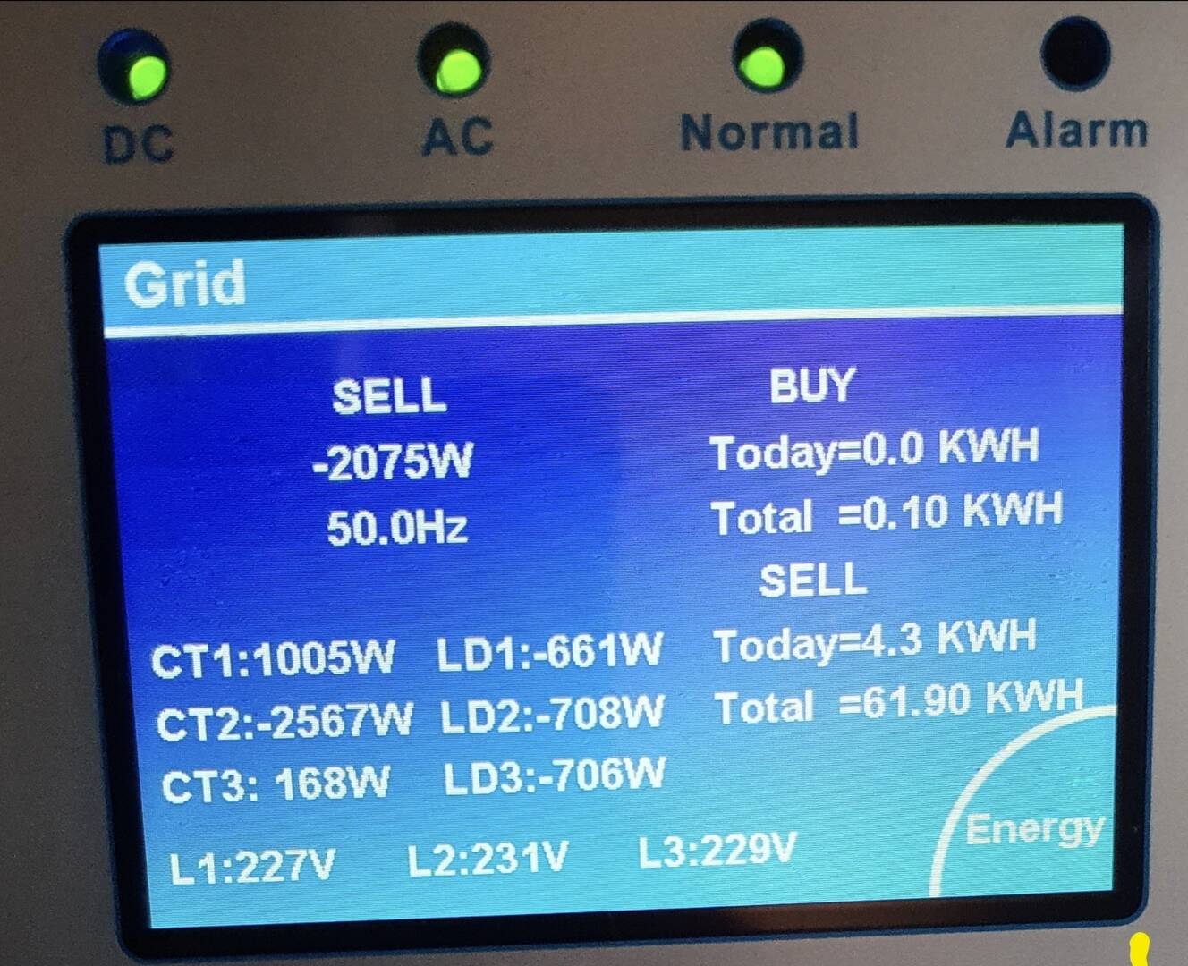

So seit gestern läuft mein Deye endlich, leider ist in dem Zuge der Smartmeter rausgeflogen und ich habe gerade kein Gefühl ob der Deye nun richtig zählt bzw. es überhaupt könnte in diesem Setting:
Deye ist nur am Grid angeschlossen.
Mit den Hauslasten werden auch noch Mikrowr eingespeist.
CTs sind angeschlossen direkt hinterm Hauszähler.
Auf dem Bild wird gerade das E-Auto geladen, sonst ist nicht viel los. Das E-Auto ist per App auf 10A Ladestrom begrenzt. Trotzdem ist vorhin der Hauszähler auf 1600W gesprungen, obwohl eigentlich laut Deye Strom
verkauft wurde.
Ich weiß nicht ob das E-Auto nun mehr zieht als per App genehmigt, oder ob CTs ggf. falsch herum sind.
10 Minuten später entstand dieses Bild
Wie habe ich die Zahl bei Grid zu lesen, ist das der korrekt gemessene Wert für alle Einspeisungen (Deye+Mikro WR) minus Hauslasten, oder rechnet der Deye in diesem Fall nicht richtig?
:thinking:
Wäre toll wenn mir jemand die Werte interpretieren kann... und was ggf. vom Vorzeichen ggf. verfälscht verrechnet wird, wenn die Hauslasten z.B. überschuss aus den Mikros haben...
@dachvolt keine Ahnung was man mit diesen Informationen anfangen soll... aber warum hast du keinen Akku dran? Da wird das Regelverhalten eh anders aussehen als mit Akku. Das braucht schon etwas genauere Informationen. Am besten aber testet du mit einem Fön ob deine Verkabelung richtig ist, wie das geht wurde hier schon zur genüge geschrieben.
Muss noch Kabel und DC Breaker mit den richtigen Querschnitten und Kabelschuhen besorgen... abgesehen davon sollte im Moment nichts zu Regeln sein, volle Pulle Solar Sell 12000W, nur ob er halt die Einspeisewerte der parallel verschalteten WR richtig verrechnet ist halt die Frage.
@dachvolt
das untere Bild zeigt erstmal alles korrekt an.
sofern du alles richtig angeschlossen hast.
alles was von Solar kommt - wird verkauft weil keine Last da ist.
Ich weiß nicht welche Firmware du hast aber bei mir zeigt er mir auch komische Werte an wenn ich auf selling First stelle im System work Mode. Da zeigt er die load nicht ordert an. Warum auch immer. Zero Export to ct wäre de richtige wenn du nicht das komplette Haus am load Ausgang hast. Wenn das komplette Haus am load dann Zero Export to load.
beides funktioniert bei mir (realisierenich über 1-0-2 Schalter.
meine Anlage läuft seit ein paar Monaten und ich kann nicht sagen dass da irgendwas falsch ist. Außer wenn im System work Mode dieses besagte walking First ausgewahltnist.

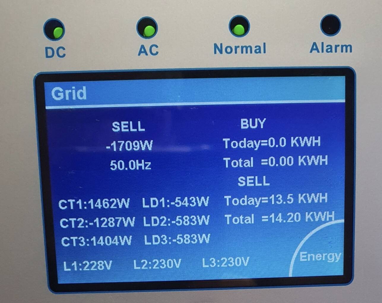

So habe es nochmal verifiziert...
Auto lädt mit 4kwh, und egal ob sich die Last verändert, die Anzeige auf dem Deye zeigt nicht die Einspeisung der parallel geschalteten WR an, nur was aus den DC Strings am Deye kommt (LD1-LD3), geht in die Zahl ein, obwohl die CTs richtig inkl. der Einspeisung aus den Mikro WR messen. Solar Sell bei DC Einspeisung ist mit negativem Vorzeichen korrekt, ja?

Hallo @dachvolt, so wie ich es verstanden habe, laufen deine MIs netzparallel und die Batterien sind noch nicht angeschlossen, dann deaktiviere die MI-Funktion am Deye. Wenn deine parallel geschalteten WR ca. 4 kW liefern, dann ist alles in Ordnung.
Ich habe 4 Kabel (2 pro Batterie) von meinen Deye Batterien direkt an den Deye WR angeschlossen, ohne DC-Trennschalter.
Also das deine load auf quasi null ist, ist eher unschöne Lösung. Ka ob das beim parallel mi so dann dargestellt wird oder nicht.
