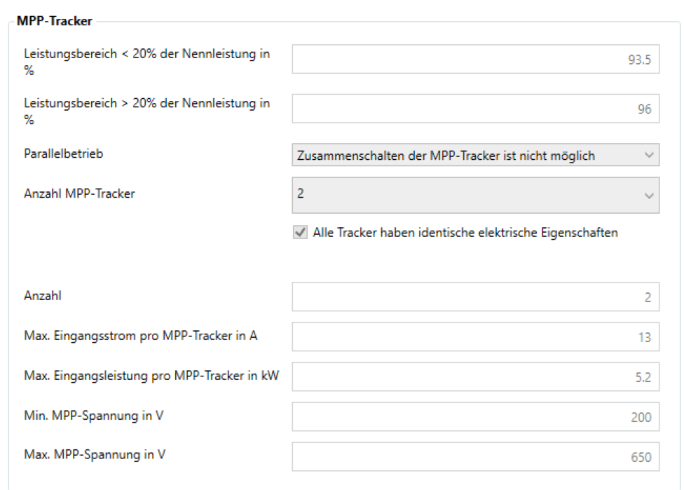

Sagt mal, stimmen die folgenden Angaben zum Leistungsbereich des Deye (8K) MPPT in PVSol?
Irgendwie ist der Leistungsbereich ziemlich schlecht verglichen mit jedem x-beliebigen anderen Inverter, z.B. Growatt MOD 8000, was dazu führt dass der Deye Inverter im errechneten Jahresstromertrag um fast 20% hinten liegt.

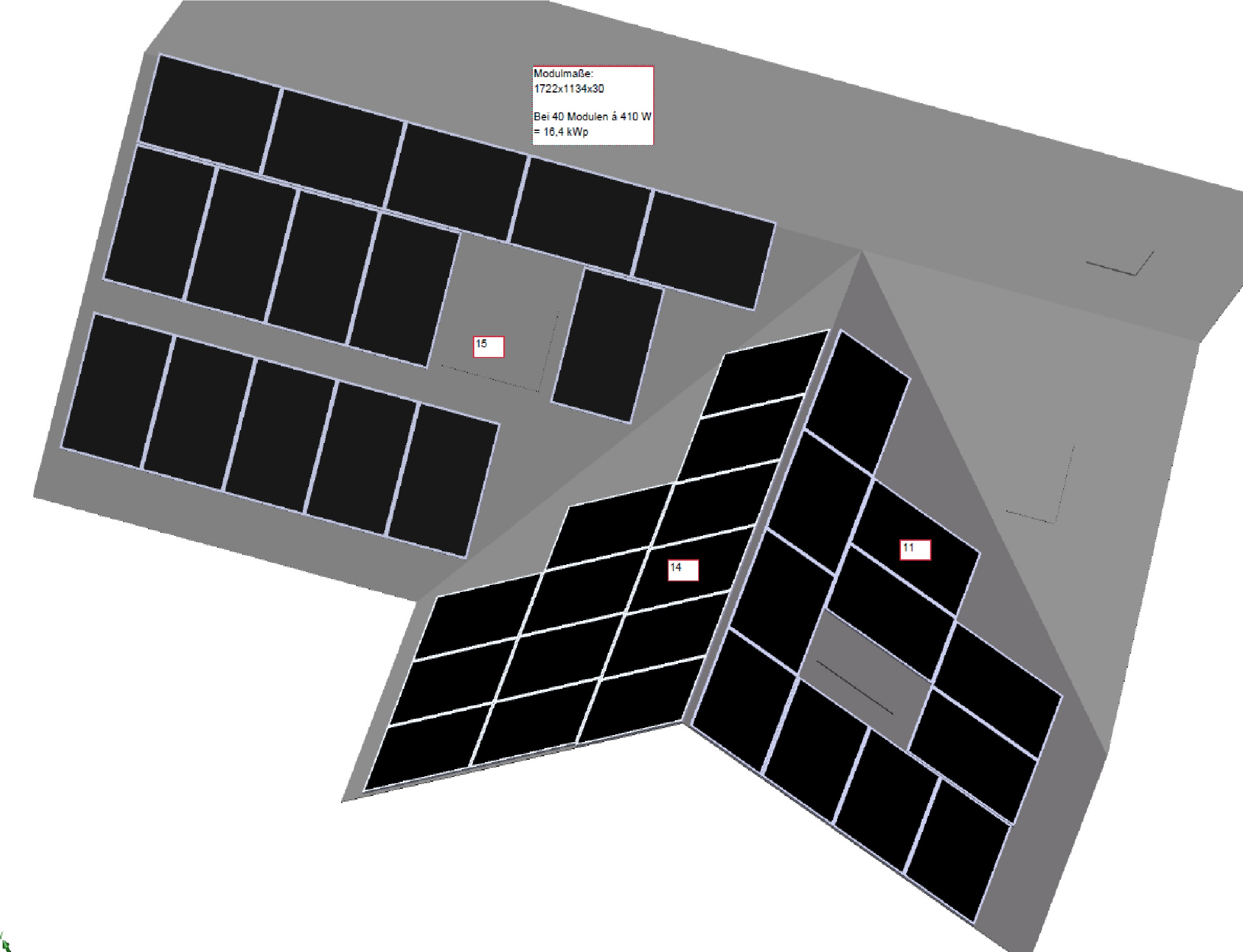

Servus zusammen,
bin grad an der PV-Anlagenplanung und dieser Hybrid Wechselrichter würde mich interessieren.
Dach ist in Ost, Süd, West Ausrichtung. Die 15 Module sind auf der Südseite. Ist "nur" ein grober Plan was auf´s Dach passt. (Süd/Ost mit Dachfenster)
Hätte da mal eine Verständnisfrage. Was heißt das genau? Number of MPPT / Strings per MPPT: 2/2+1
Ich kann am Deye das Süd und Westdach auf MPPT 1 anschließen, vorausgesetzt die Modulanzahl/Spannung ist gleich (Süd 14 Stück / West 14 Stück) und das Ostdach auf den MPPT 2?
Das heißt dann daß die 2 Strings vom Süd/Westdach intern Paralell verarbeitet werden?
Macht das Probleme von der Verschattung wenn die Sonne von der Ostfläche auf die Süd/Westfläche wandert? Sonst habe ich keinen Schattenwurf.
Ja das ist mir auch schon aufgefallen. Weiß nicht ob diese Werte stimmen, kann mir nicht so recht vorstellen, dass der Growatt hier besser oder viel besser ist.
Bin grade am überlegen meinen Deye doch zu behalten und zu gucken ob es doch ausreichend funktioniert mit meiner Verschattung.
Hatte auch einen Fehler bei PVsol was meine Wirtschaftlichkeit etwas durcheinander gebracht hat :-P
Wenn ich jetzt den Leistungsbereich noch in einen normalen Bereich (Growatt-Ähnlich) bringe sieht das alles schon wieder besser aus.

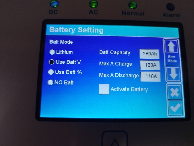

Ich habe den WR jetzt knapp 25 Tage mit JK-BMS über Bat Voltage Settings laufen -> perfekt ohne Probleme.
Ohne dass das BMS mit dem WR spricht.
Einzig die Shutdown-Voltage scheint nicht zu ziehen, sprich er entlädt tiefer als angegeben. Deye is das schon dranne, weil das darf eigentlich nicht sein.
Aber hier gilt ja generell, BMS covers your a** :smiley: das BMS trennt dann halt irgendwann beim eingestellten Wert.

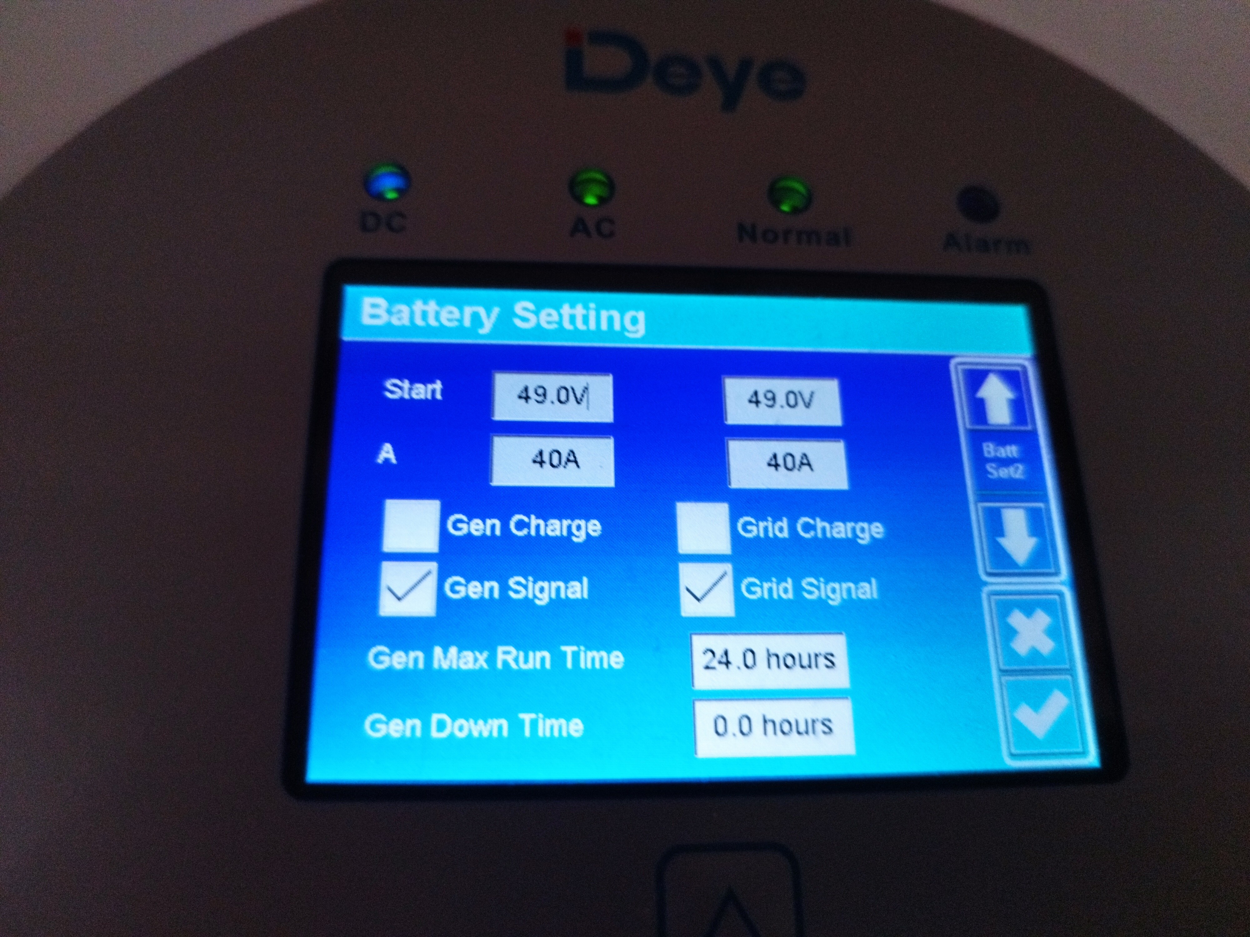

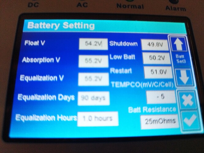

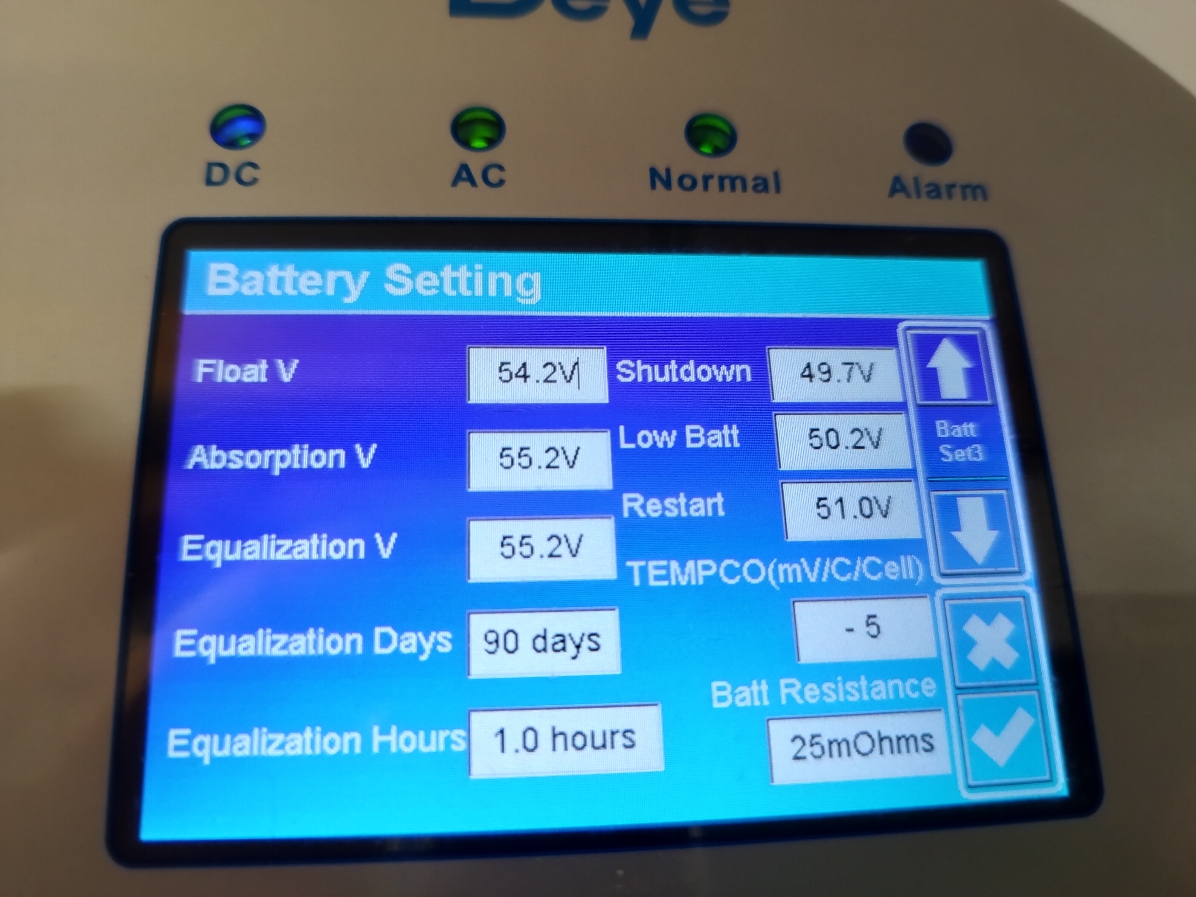

Ergänzend muss ich folgenden Hinweis geben: die angegebene Shutdown-Voltage bedeutet nicht, dass die Batterie abgeworfen wird, sondern dass sie kein LOAD mehr bedient.
Sie wird quasi noch den WR supporten sprich seinen StandBy-Konsum.
Wenn man nicht will dass sich die Batterie unter eine bestimmte Voltage entlädt, muss in der Timetable die volt eingetragen werden und bei GridCharge ein haken rein.
Dann wird die Batterie auf das angegebene Level gehalten.

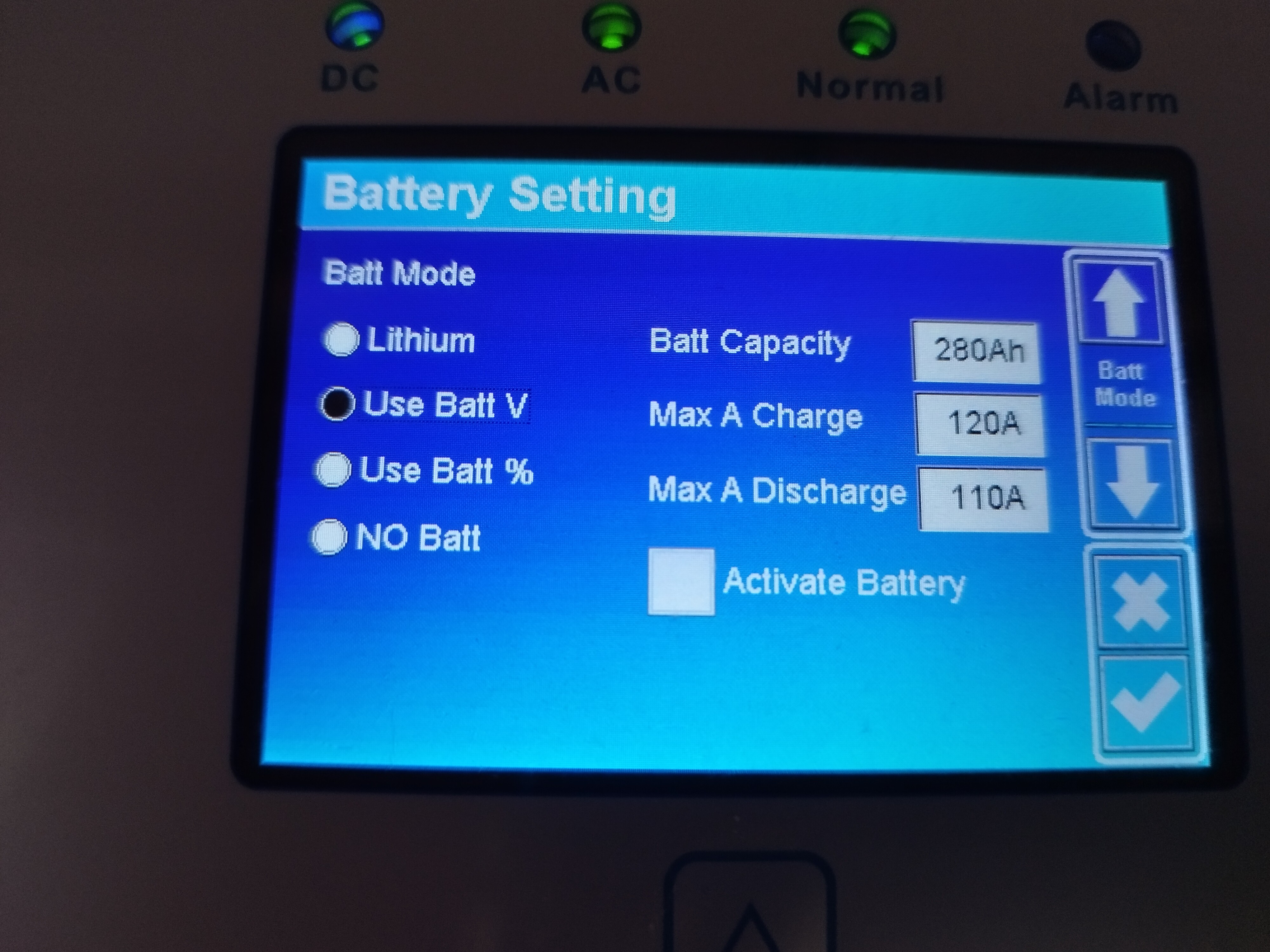

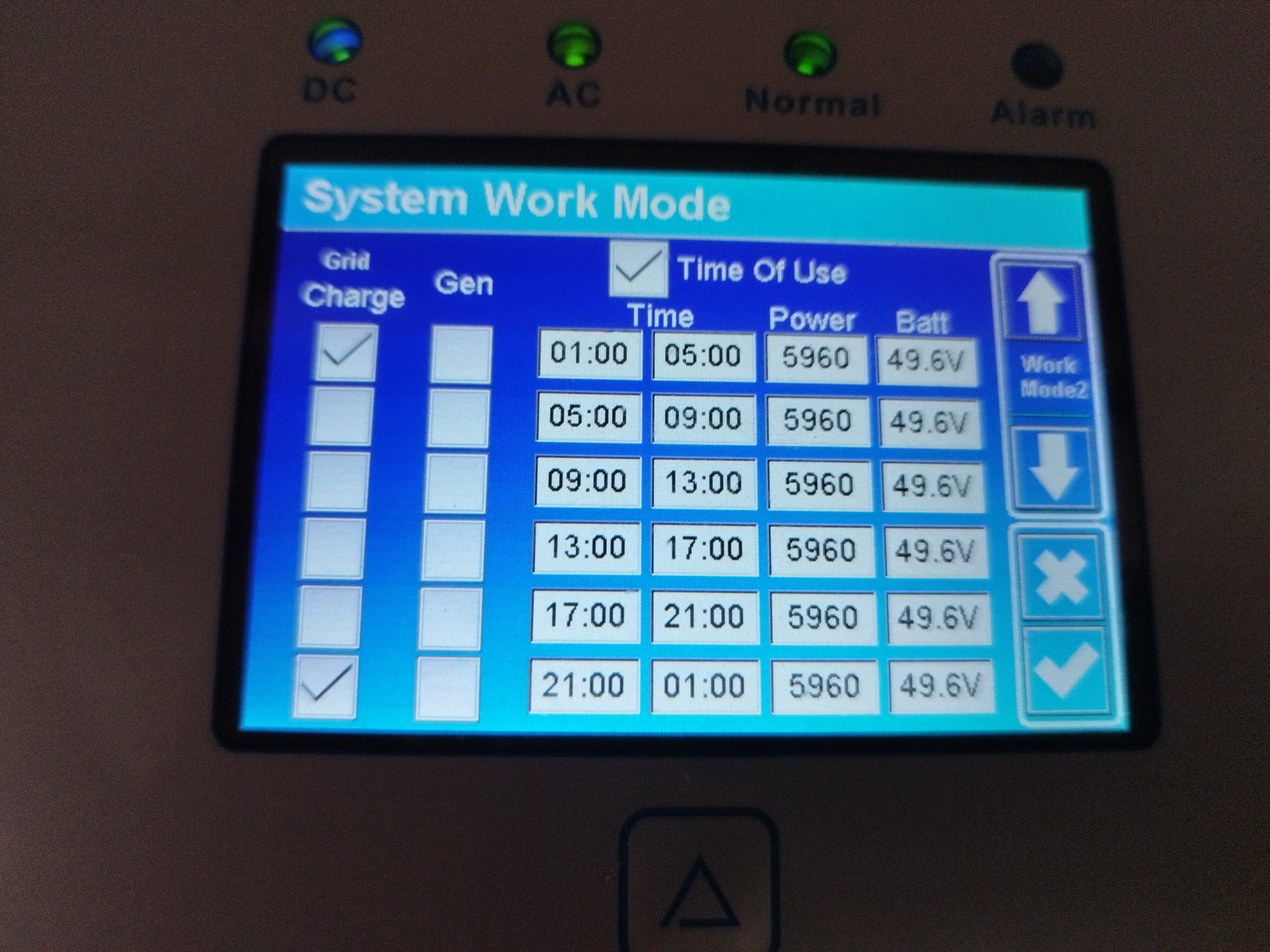

Danke für die Infos. Dann werde ich das auch erstmal so betrieben. Welche Werte hast Du bei bat voltage eingetragen?
Hier meine Batterie settings.
Ich mach auch nochmal ein Foto von der time table

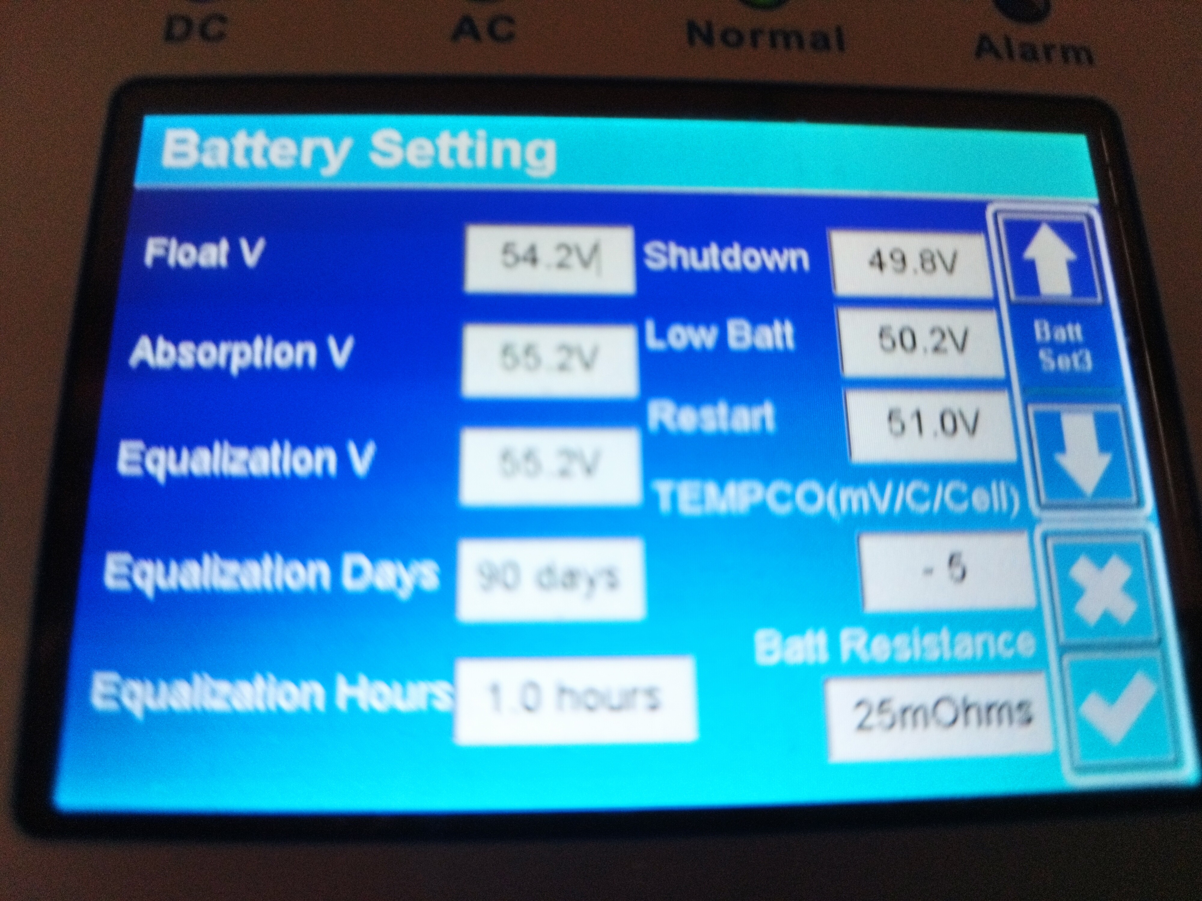

Es wäre super wenn Du mal ausprobieren köntest wie weit Du die Float Voltage nach oben setzten kannst. Ich suche schon lange nach einer Angabe wie groß der EInstellbereich für die 3 Batteriespannungen ist. Hintergrund ist die Frage ob man statt dem üblichen 16s auch einen 18s Akku betreiben könnte.
Laut Datenblatt ist bei 60V Schluss. Bei 18 Zellen wären das 3,33V pro Zelle. Sicher akkuschonend, aber das willst du mit 18 Zellen ja vermutlich nicht erreichen ;-).
Die Datenblatt Angabe hilft da nicht weiter, da steht nichts von den Ladespannungen, nur die Batteriespannung, das ist nicht das gleiche. Victron schreibt beim Multiplus Batteriespannung bis 66V und die Ladespannung kann man nur auf 64V stellen. Das ist wirklich nicht so einfach, dashalb hätte ich am liebsten eine Aussage von einem Besitzer :D
Also ich kann bestätigen dass die absorbtion voltage bis 60v geht.
Im Anhang nochmal meine settings.
Time table heißt, wenn in den angehakten Zeiten die Batterie unter die angegebene Spannung fällt, wird per Grid geladen.
Bis wohin der hält weiß ich nicht genau, hoffe aber halt max auf die angegebene volt.
Da die Tage kürzer werden, werde ich es bald wissen und berichten.
Super, vielen Dank für die Rückmeldung.
Nur um sicher zu sein dass wir das gleiche meinen: absorption voltage kann nicht höher als 60v eingestellt werden ? Mir geht es um den höchsten zulässigen Wert in den Einstellungen.
