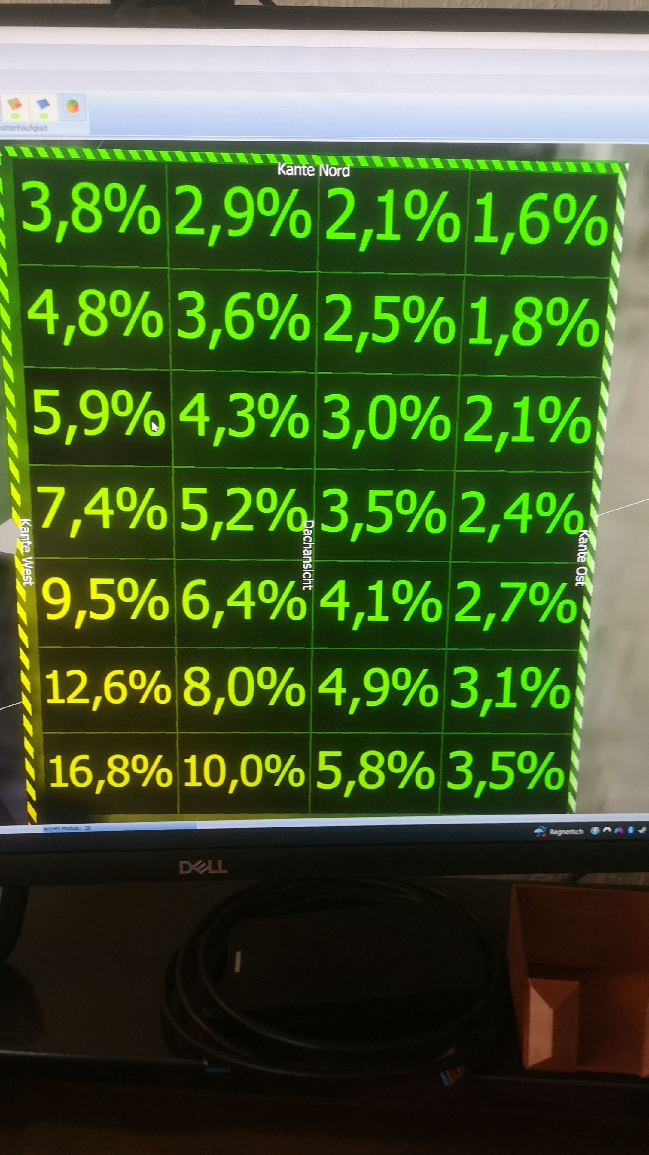

Meine Anlage ist in den kälteren Monaten des Jahres teilweise verschattet. Siehe Bild aus PV Sol. Ist der Deye dann eine schlechte Wahl? Hab gelesen dass er kein Schattenmanagement hat.
Ich plane das Dach so zu belegen, dass überall wo der Schatten < 6% ist, Module verlegt werden.
In den Wintermonaten kommt leider eh schon wenig an. Da wirst du dann mit Verschattung von der Anlage noch weniger sehen.
Aber... man sollte das und wirtschaftlich betrachten und nicht ein paar kWh hinterherlaufen. Wenn du im Winter mit nem "besseren" WR 100kWh mehr im Jahr bekommst solltest du dir den finanziellen Mehraufwand mal realistisch durchrechnen.

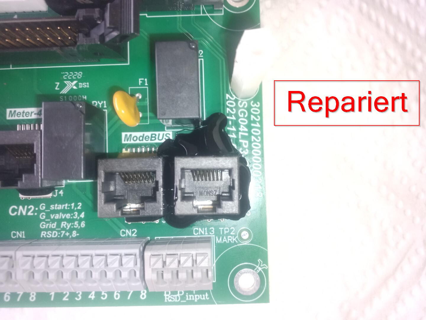

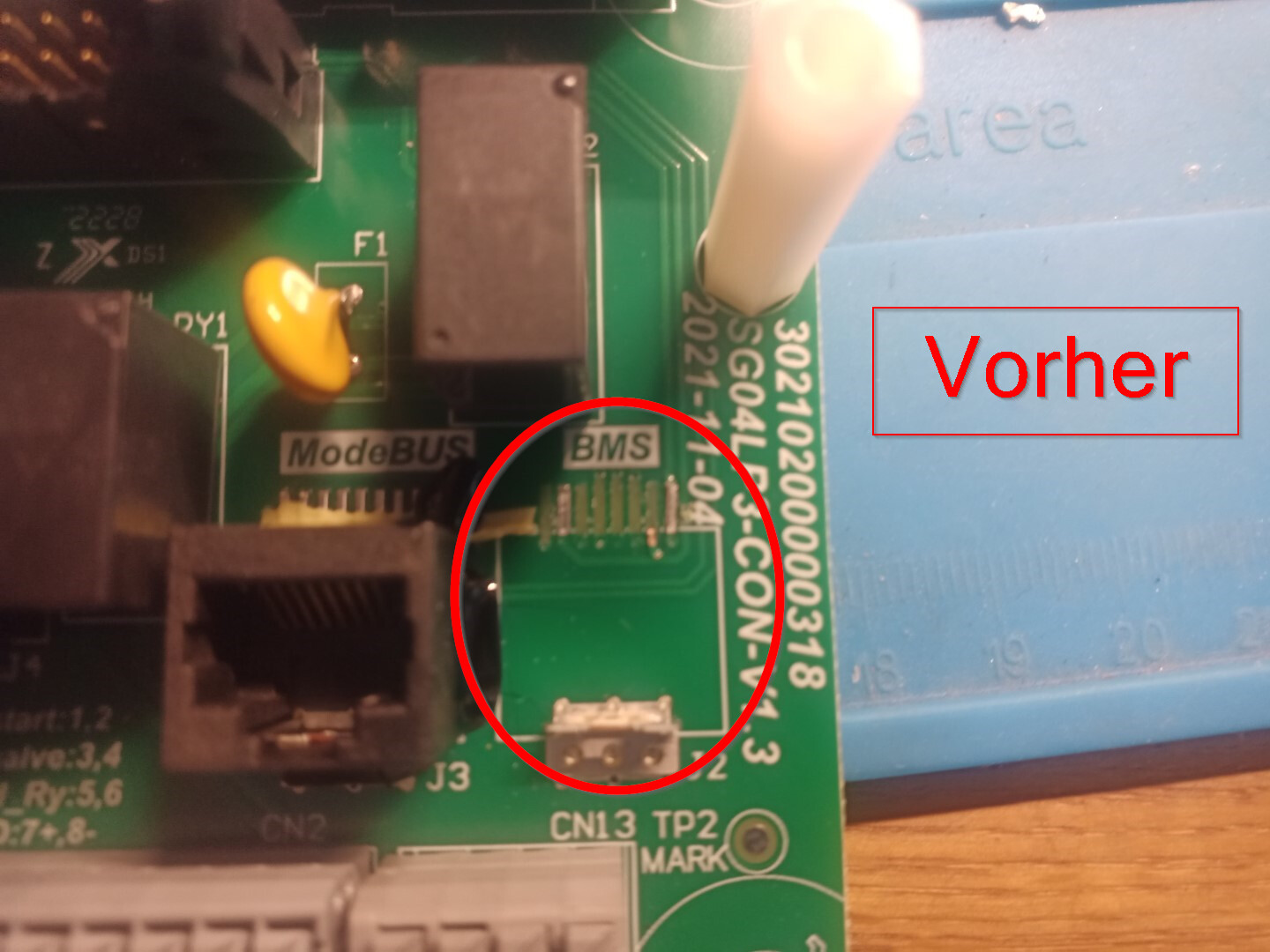

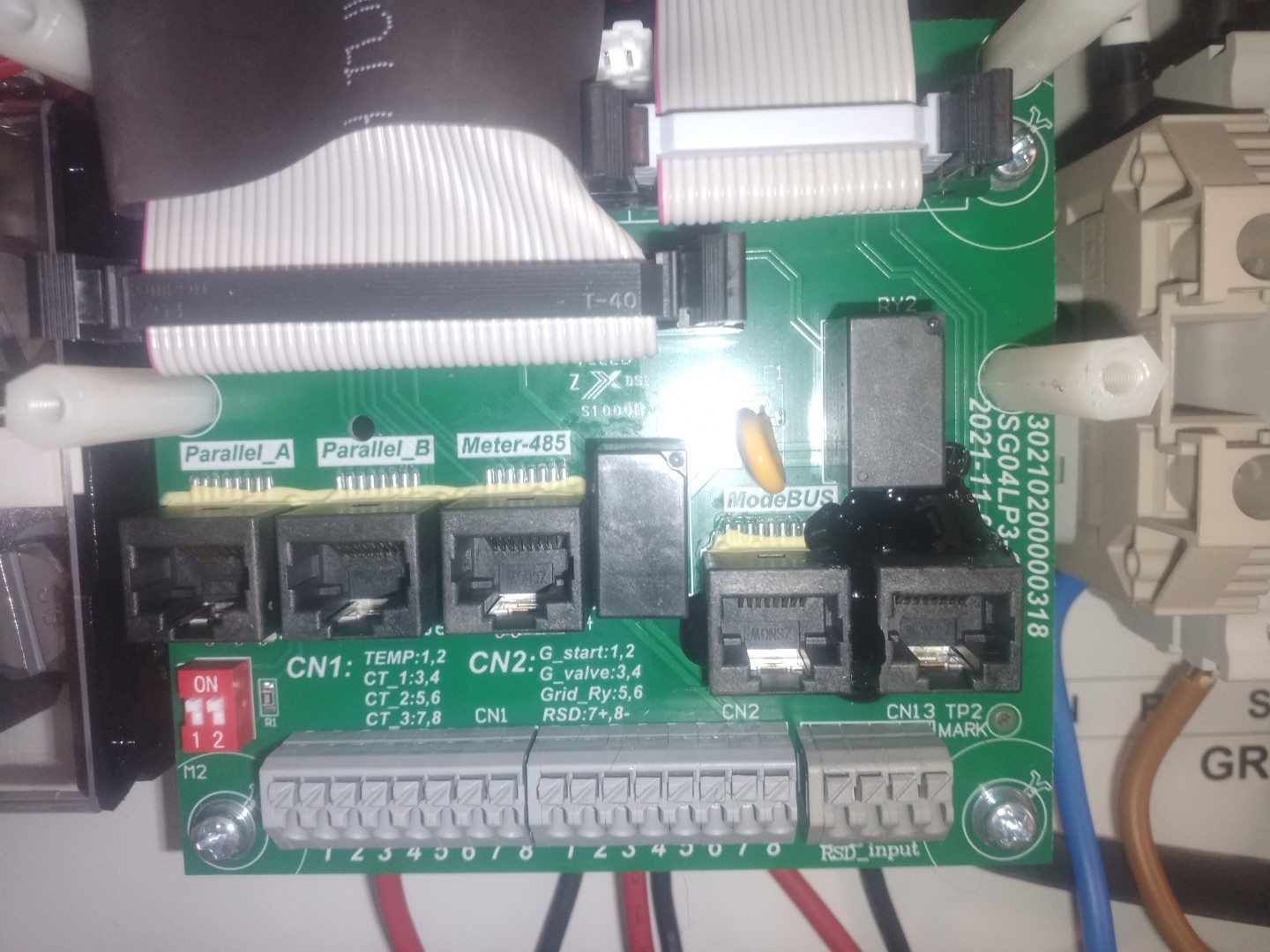

    Servus,
    ich bin auch seit einer Woche stolzer Besitzer enes Deye SUN 12K SG04LP3. Ich habe den für ca. 2700€ per DDP importiert. Kam per Luftfracht und alle macht einen guten Eindruck. Bisher läuft das Gerät bei mir noch ohne Akku (Der ist noch auf dem Schiff) am Netz. Zusätzlich habe ich ein CHint DTSU666 per Modbus angeschlossen. Läuft auch super. Der Deye-Support hat mir auf Anfrage binne 24 Stunden per Solarman-Adapter (WLAN-Eineit) die aktuelle Firmware installiert.
    Da ich langfristig auf den Solarman-Cloud-Kram verzichten wollte und meinen WR lieber per Home-Assistant und Modbus/RS-485 direkt auslese, habe ich mich mit den diversen Open-Source-Projekten zu dem Thema im Netz beschäftigt. Nun kam der erste Rückschlag. Scheinbar lässt sich der WR bei der derzeitigen Firmware-Version am RJ-45-Anschluss "Modbus" nicht auslesen. Bei meinen Experimenten habe ich dann auch Tests am BMS-Anschluss gemacht und dann geschah das Malheur..... :o
    Die RJ45-Buchse brach von der Platine ab. Da soll eine Warnung sein. Ich musste mir nicht viel Mühe geben, die Buchse abzubrechen. 3x ein Patchkabel gesteckt und gezogen, dann stand die Buchse schon schief. Da war keine Gewalt im Spiel.
    Der Hersteller scheint das Problem zu kennen, denn sie haben schon etwas Kleber zur Verstäkung angebracht. Scheint aber mehr "guter Willen" gewesen zu sein. Dies kleine Missgeschick hat meine Laune erstmal etwas getrübt.
    Zum Glück bin ich mit dem Lötkolben fit und konnte mir helfen. Nun ist wieder alles gut. Anbei noch Fotos.
    Also Obacht bei der Arbeit an den Buchsen, die sind nicht so stabil.
    Sehr interessant, berichte mal bitte wie es hier weitergeht und was der Hersteller (Deye) dazu sagt. Ich nutze auch Home Assistant und wollte eigentlich auch über Modbus alle möglichen Sachen auslesen und auch einstellen.
    Hi, der Hersteller sagt da schon im Handbch was zu. :-) Nämlich, dass der "Modbus-Anschluss" nicht geht. :lol: :lol: :lol:
    Ich hatte nun aber Erfolg auf dem Modbus-Pins des BMS-Anschluss. Dieser Anschluss hat CAN-Bus und RS485. Wenn man mit einem Adapter arbeitet, könnte man das BMS via CAN-Bus laufen lassen und den RS485 für seine eigenen Zwecke rausführen. Alternativ den WLAN-Stick abstöpseln. Dessen RS232-Anschluss spricht Modbus RTU-Protokoll. Dann könnte man vermutlich mit einem UART-Adapter auch was auslesen. Solarman-Cloud geht dann aber nicht mehr gleichzeitig.
    Diese Infos sind aber auch nicht alle von mir, sondern aus Foren zusammen getragen.
