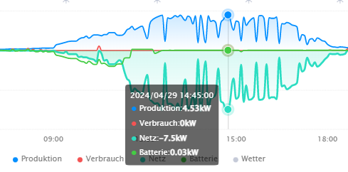

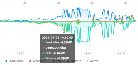

Ich habe auf meinem 8 kW Deye 10 Trina Panel je 430 Watt, also habe ich max solar power auf 4300 W eingestellt. Dann habe ich so ein Bild gesehen, harter Schnitt bei 4,3 kW.
Ich glaubte nicht, dass die Panels in der Lage sind, so hart die Leistung abzuschneiden. Deshalb habe ich max solar power auf 4600 W eingestellt.
Und siehe da
Die Module schneiden schon mal gar nix...
Wenn, dann regelt der WR.
Schau dir mal die technischen Daten deiner Module an... dann siehst du (unter Beachtung der Nennleistungsbedingungen und des Temperaturkoeffizienten), dass die 230W mehr im April kein Wunder darstellt...
