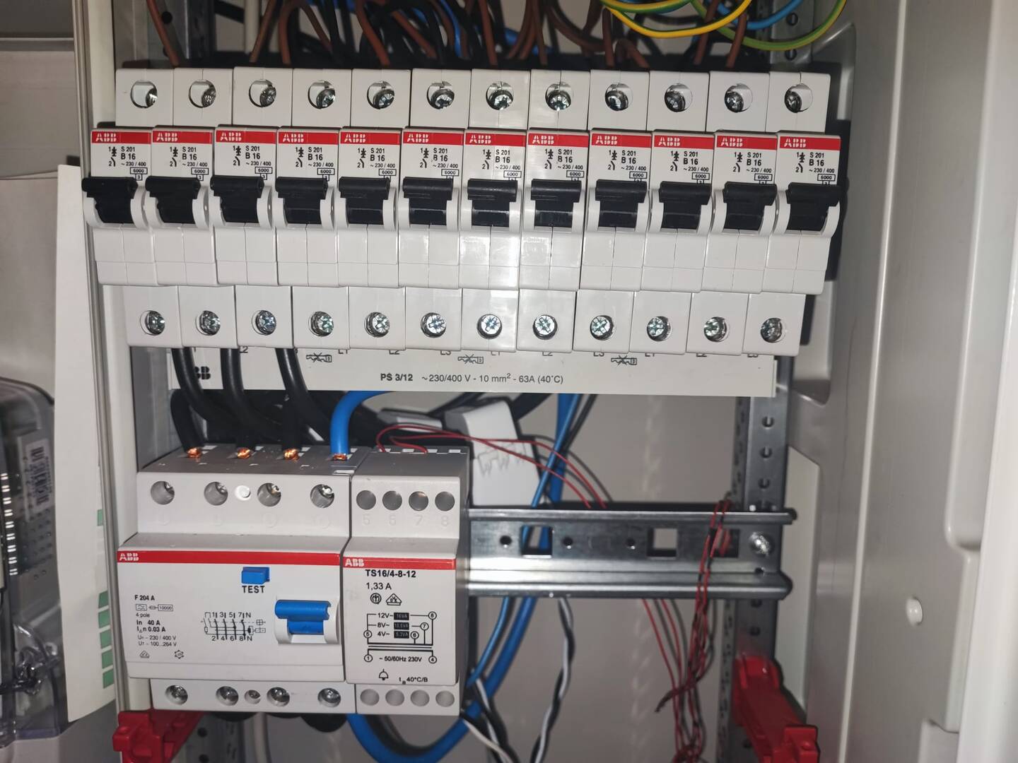

Auf der rechten Seite des HAKs ist unten links der FI (ABBF204A-40)

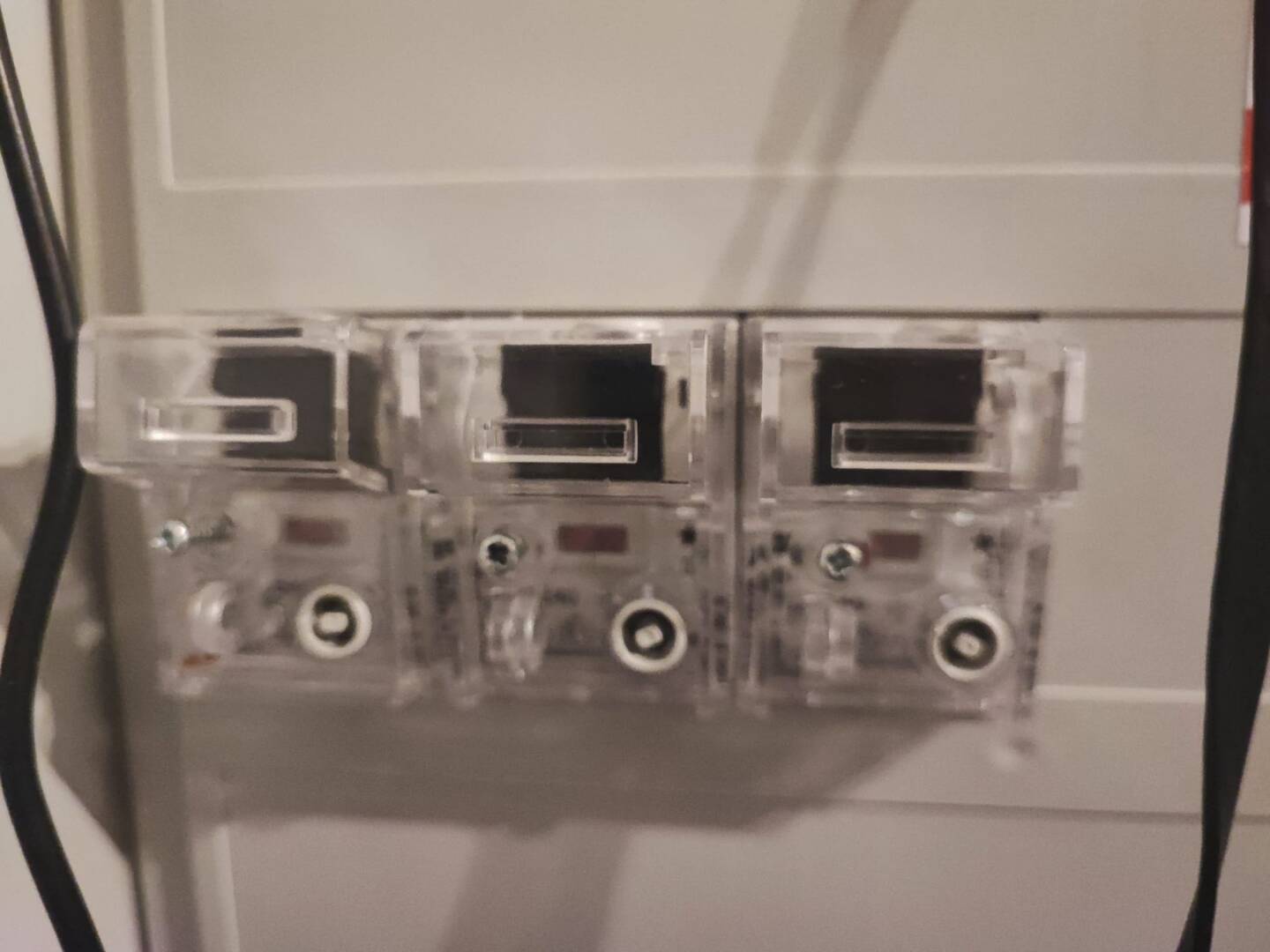

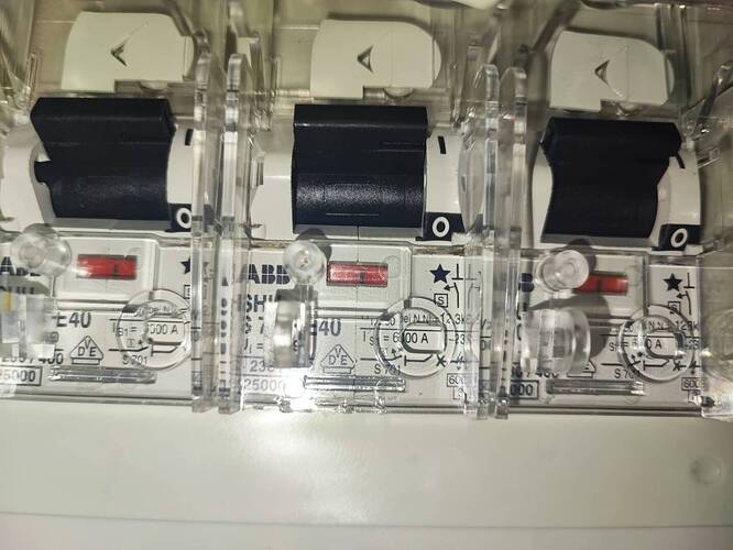

Ganz links unten im HAK ist sowas Unidentifizierbares:
Bei diesem nicht identifizierbaren Element könnte es sich um SLS handeln. Man kann versuchen, den Plastikdeckel anzuheben, es muss etwas mit E63 oder E35 drauf sein.
Und das ist kein HAK, das ist dein Zahlerschrank. Der HAK ist ein Kasten, aus dem ein dickes Kabel in deinen Zählerschrank geht.

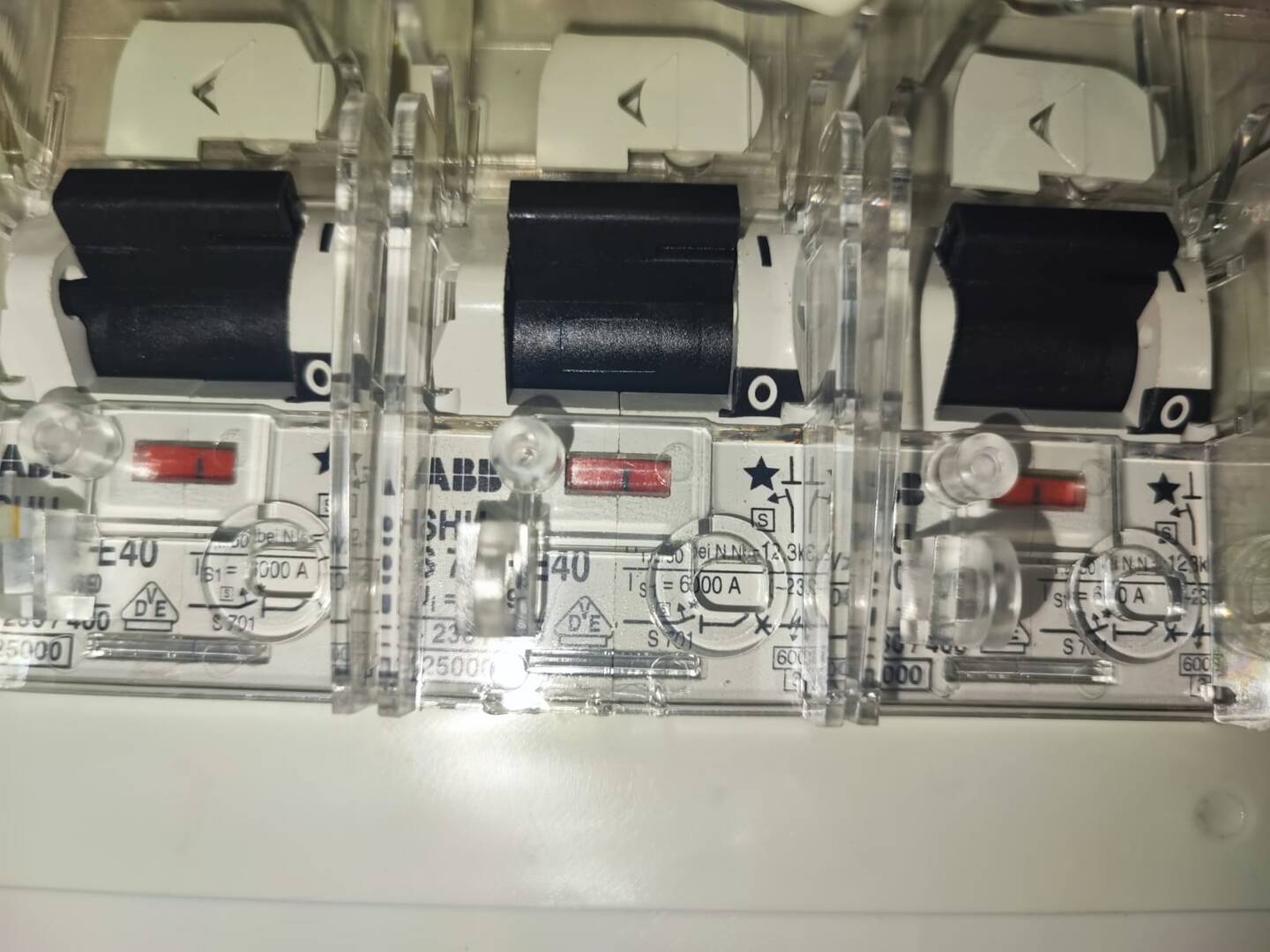

Nochmal genau hingesehen und aufgeklappt: Jupp, uneindeutig ein "ABB HSHU S7??-E40" - wohl ein älteres SLS-Model für 40A
Wenn ein SLS 35A (zB Hager HTS335C??) zwischen SLS-E40 und LS-B16 passt, bin ich happy.

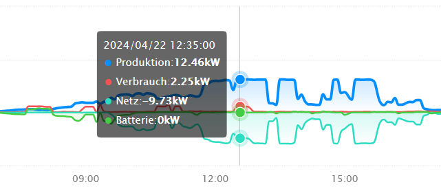

Mal noch was anderes, bin begeistert, mein 12k hat jetzt bei den kalten Temperaturen und volle Sonne meine ~15k von den Angeschlossenen Modulen eingesammelt. Begrenzt also nicht die PV Seite auf 12k, diese Begrenzung betrifft nur die AC Seite, dort kann er nur diese 12k wandeln, wenn aber noch der Akku geladen werden kann, geht der rest in den Akku, drosselt also nicht die PV Seite runter. Hatte ja schon überlegt, weil ich 45° Süd habe einen extra WR noch zu verwenden um die Kappung oben nicht so oft zu haben, aber so muss man nur schauen wie man die Akkuladung bei voller Sonne möglichst in die Mittagszeit legt um max. Ertrag zu haben. Ob das aber im Hochsommer noch reicht muss ich mal schauen, denn da ist ja auch der Verbrauch aus dem Akku wesentlich geringer.

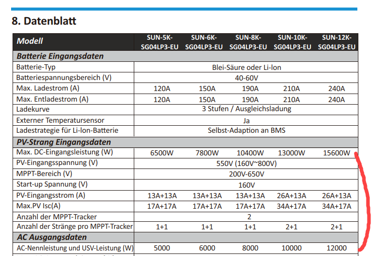

Laut Datenblatt melkt er 15.6 kW von den Panels, davon kann er halt 12 kW DC in die Batterie packen (wenn die das auch zulässt) der Rest ist halt AC für Haus oder Grid.
Wenn die Batterie voll ist gehen halt 15.6 kW als AC raus.
Schau doch mal was Deine 15 kW in Volt und Ampere DC sind, wo Du da im MPPT Bereich bist.
Das stimmt nicht, die AC-Seite ist auf 12 kW begrenzt, siehe Grafik, bei 12 kW ist Schluss.
wird da also 15600W gemolken, 12000W ausgegeben und 3600W als Wärme abgeführt?
Wenn die Batterie nicht voll ist, können 3,6 kW in die Batterie geladen werden, ansonsten werden nur 12 kW gemolken.
fast, es lwerden maximal 15600W gemolken, maximal 240 Ampere in die die Batterie geladen, (Leistung je nach Ladespannung),und maximal 12000W in AC gewandelt.
Wenn die Batterie randvoll ist und die AC Maximalleistung erreicht ist, bleiben die restlichen 3600Watt abzüglich der Verluste im Wechselrichter "auf dem Dach liegen"
Das ist wie bei einer einfachen Batterie, dort bleibt der Strom auch drinn wenn man ihr keinen entnimmt.
Denke mal, der WR wird - egal was auf de Dach liegt und wie viel Sonne scheint - nur das aus den Strngs ziehen, was er auch loswerden kann.
Wie gesagt: Er pumpt max. ins Grid, versorgt die Hütte und bläst den Akku voll.
Obiges Beispiel war sicherlich ein sehr glücklicher Zufall, wo ein max. Wirkungsgrad erreicht wurde.
D.h. 97 % lt Datenblatt. Na, ja ... sagen wir mal 95 - dann würde er 5 % ges. Wandverluste machen. Das wäre dann deutlich weniger als 1 KW.
Bei 3,6 kW Verlust musste die Nachbarn schon seine Schreie hören ... :sunglasses:
Wie willst du das realisieren? Du kannst den Strom für das Laden der Batterie vorgeben, aber nicht die Zeit.
War es nicht so, dass im Modus "Batt first" die Prozentzahlen von Time of Use den max. Ladezustand zur vorgegebenen Zeit darstellen?
So Besserwisser Modus an ...
Ich kann bestätigen, der 12k kann max. 12kW DC->AC "rausgeben". Vielleicht daher der Name.
Wenn zusätzlich DC(PV)->DC(Akku) Leistung abgegeben werden kann kommt die maximale DC Eingangsleistung des Datenblattes zum tragen.
Über 15,6kW vom Dach regelt der MPPT den Strom runter. Und wenn nichts in den Akku geht, egal ob voll oder gar nicht vorhanden, wird halt auf 12kW abgeregelt.
Kann man sehr schön an der PV-Spannung sehen. Die steigt dann gut sichtbar an und verlässt den Punkt der Leistungsanpassung.
Normalerweise liegen meine String-Spannungen so um die 370V-380V. Wenn die MPPTs abregeln sind es dann auch schon mal 420V.
