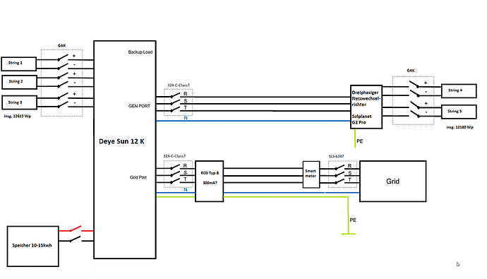

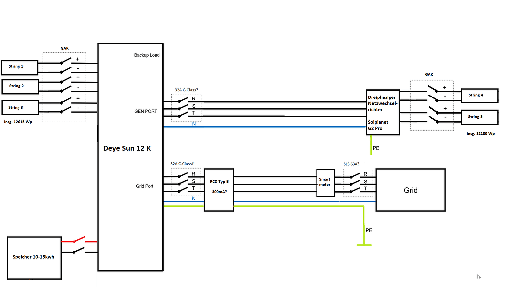

Hallo miteinander,
mein Deye 12kW hängt max. 3 Meter neben dem Hausanschlusskasten (HAK) und soll bei Netzausfall über "Load" das gesamte Haus mit PV und Batterie automatisch weiter versorgen. Wenn ich es (Handbuch, Forum;) richtig verstanden habe, müssen "Grid" und "Load" jeweils 4polig zum Hausanschlusskasten geführt werden. Die Leitungen sollen per 63A bzw. 32A "Schutzschalter" abgesichert werden.
  1. Werden "Grid"- und "Load"-Phasen im HAK als zum Netz parallele Spannungsquellen verschaltet?
  2. Beide 4poligen Kabel kommen im HAK an, gehen durch jeweils durch einen 63A- bzw. 32A-SLS auf die einzelnen Phasen?
  3. Ist ein Überspannungsschutz pro Anschluss notwendig?
  4. Ist ein FI/RCB pro Anschluss notwendig?
Lieben und 1000 Dank für Eure Antworten, Korrekturen und/oder Anregungen im Voraus. Da ich die Anlage DC-seitig komplett alleine aufbaue, brauche ich natürlich ne Vorstellung wie die konkrete AC-Verkabelung aussieht um einen Elektriker entsprechend und mit der Abnahme beauftragen zu können.

das ist das beste Schema was ich bisher gesehen habe
  1. warum Du einen 63A und einen 32A brauchst weiss ich nicht der Deye hat einen 50A am Eingang, eine Durchleitfähigkeit von 45A.
3.) den sollte dein Hausanschluss nach dem Stromzähler vor allem anderen Verbrauchern haben/bekommen
4.) wenn Dein E-Werk darauf besteht ja, ansonsten nein, der Deye hat alles nötige auch an Papier.

@amiko: den habe ich oft gelesen, aber Eure PEN-Diskussion hat mich abgehängt und verwirrt ;O)
@auric: 1) Das Schema passt zu meinem Verständnis .. bis auf den manuellen Umschalter. Der WR schaltet doch selbst um, deswegen würde ich den weglassen. Oder sind wir dann wieder ... OMG ;O) ... in der PEN-Ecke? Für Wartungen am WR würde ich die AC-Schutzschalter von Load und Grid betätigen ... Ich muss da nicht unbedingt Geld aber mit Pech vermutlich Platz sparen.
  1. Mein Handbuch 'empfiehlt' in der Legende des Original-Schemas 63A für Grid und 32A für Load. Als maximaler kontinuierlicher AC-Durchlass ist bei mir 50A angegeben. Wenn der Deye aber parallel zum Netz ist, dann macht Durchlassstrom nur noch aus und in Richtung GEN-Port Sinn, oder?
Früher oder später wirst du sicher einen Umschalter nachrüsten. Besser jetzt als später. Den Umschalter brauchst du als Bypass, z.B. für die Wartung oder wenn der Deye nicht mehr will. Im Winter schalte ich meinen Deye über Nacht komplett aus, weil der Eigenverbrauch zu hoch ist. Wenn das ganze Haus am Load hängt kannst du Deye nicht ausschalten, so schalte ich aufs Netz um und habe keine Probleme.

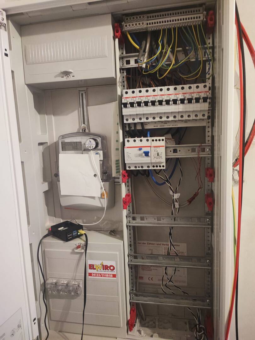

Welchen SLS ist in deinem Zählerschrank installiert? Nach den neuen Vorschriften darfst du, wenn dein Zählerschrank nicht mit 16 mm2 verdrahtet ist, nur 35A SLS einbauen. Wegen der Selektivität darfst dudann keine 63A für den Deye installieren.
@amiko Da sind lediglich 12x 16A (ABB S201-B16, siehe Bild) drin, naja RCB und Klingeltrafo ... intern alles wie am 1. Tag im Jahr 2005 .. bis auf die 3 CTs
Unten links ist doch ein SLS, oder? Ich kann auf dem Foto nicht erkennen, was es ist.
Du musst noch einen Überspannugsschutz nachrüsten.
