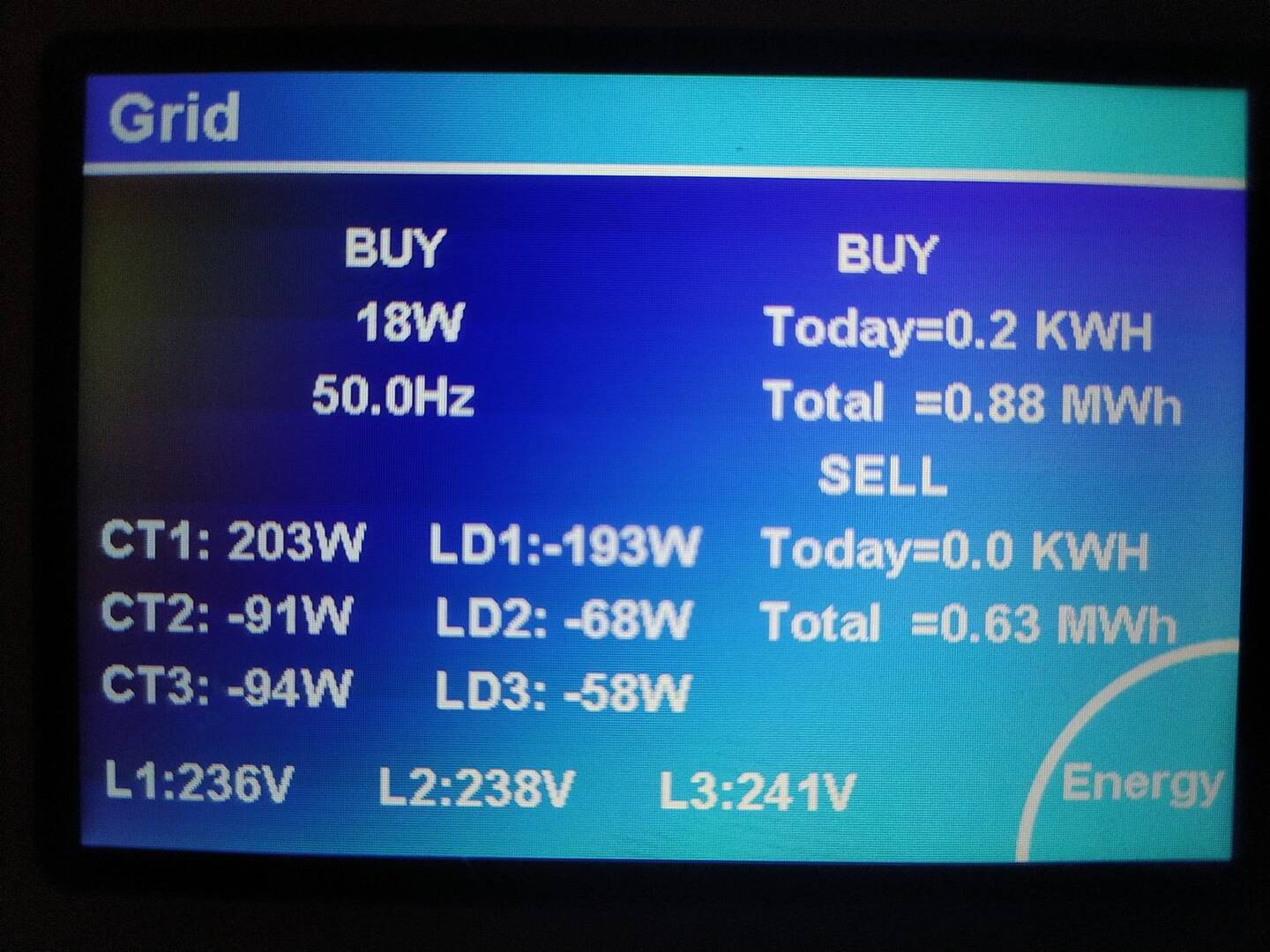

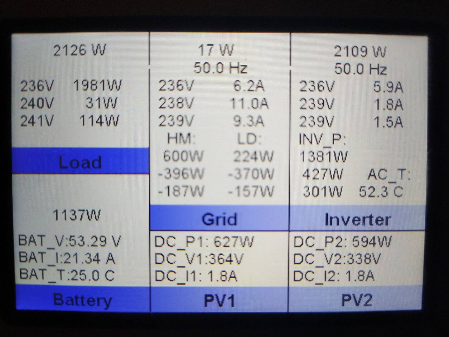

Anbei noch zwei Bilder mit dem Übersicht und Grid-Details:

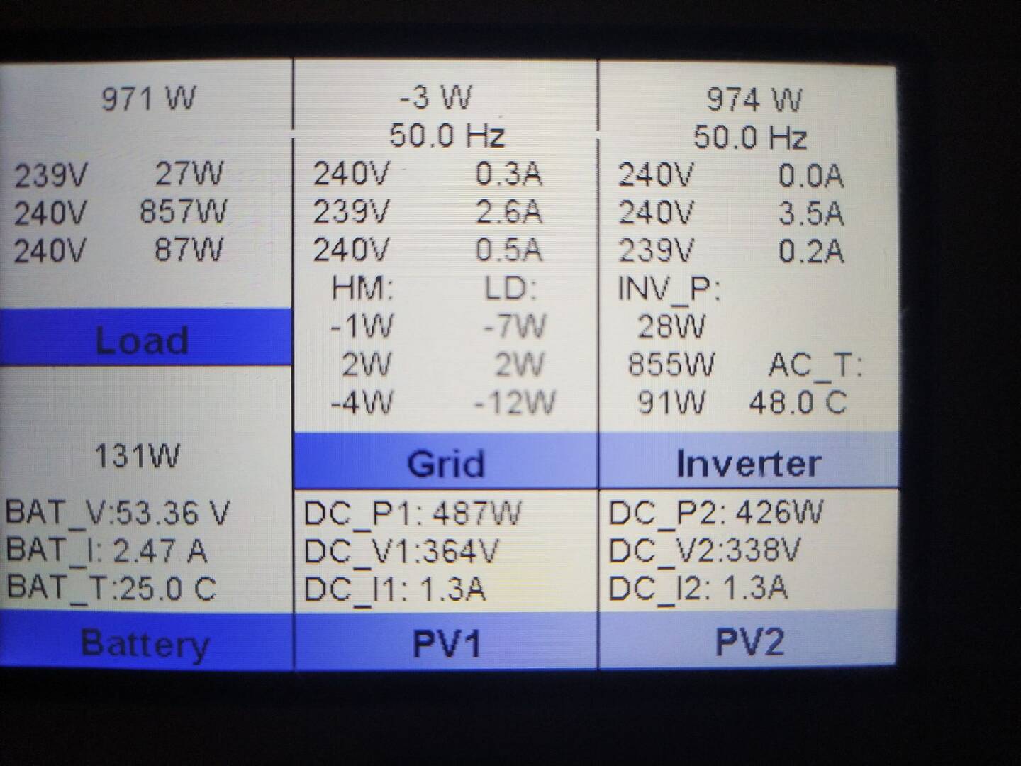

Wenn ich es richtig verstehe, werden für L1 die Werte von INV-P und HM addiert: 1381+600=1981W
Um zu sorgen das der Zero-Export rund 20W ist, werden von HM1 die andere zwei Werten abgezogen: 600-396-187=17W
Ist HM das was vom CT-Klemmen gemessen wird (d.h. Netzbezug)?
Laut Bedienungsanleitung ist LD: Mit den internen Sensoren am Ein-/Ausschalter des AC-Netzes erfasste Leistung. Diese Werte verstehe ich überhaupt nicht.
Diesen Beitrag zitieren

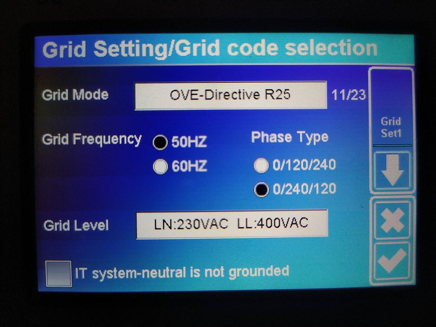

Ich habe in Grid Setting das IT-System-Häckchen entfernt und auf 230V/400V gesetzt:
Ich glaube die Daten sehen jetzt besser/logischer aus:
Ich werde später noch mal melden ob das die endgültige Lösung war. Vielen Dank an allen!

Ja, hat es! Verbrauch war seit der Umstellung gestern ca. 0.25 kWh. Die Schwankungen sind zwar noch da (was auch normal ist), aber werden jetzt besser 'verrechnet'.
Ich glaube es ist gelöst. Jetzt kann ich mich mit dem nächsten Problem befassen. :yum:

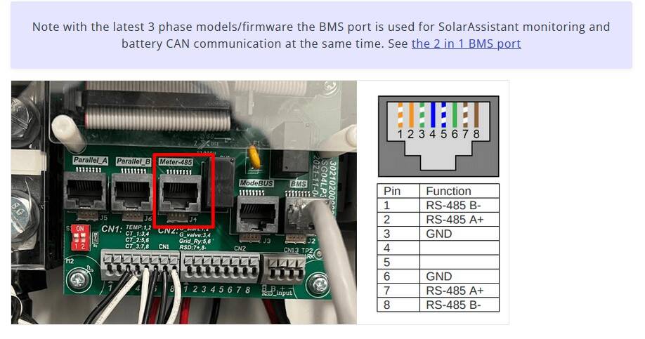

Ich möchte an meinem SUN-10K den Solarassistant anschließen der endlich angekommen ist. Ich habe mir leider das Passende Kabel nicht gekauft und such mir nun die Teile zusammen. Mir geht es gerade um die Belegung und den Anschlussport im Deye.
Rein optisch sollte es dieser Port sein. Nur in der SA-Beschreibung, ist es bezogen auf mein WR Modell, widersprüchlich! Wer kann mir diesbezüglich weiterhelfen?
Danke schön
Grüße Sunriser
Punkt 1, funktionieren die CT Wandler so? Normal, links weis.
Punkt 2 Nichts am Meter anschließen, entweder Modbus oder BMS, die rechten oder linken 2 Anschlüsse. Bei mir funktionieren nur die 2 linken.

Das sollst du mal bei Solar Assistant nachfragen, weil die haben es so als Beispiel auf ihrem Homepage.

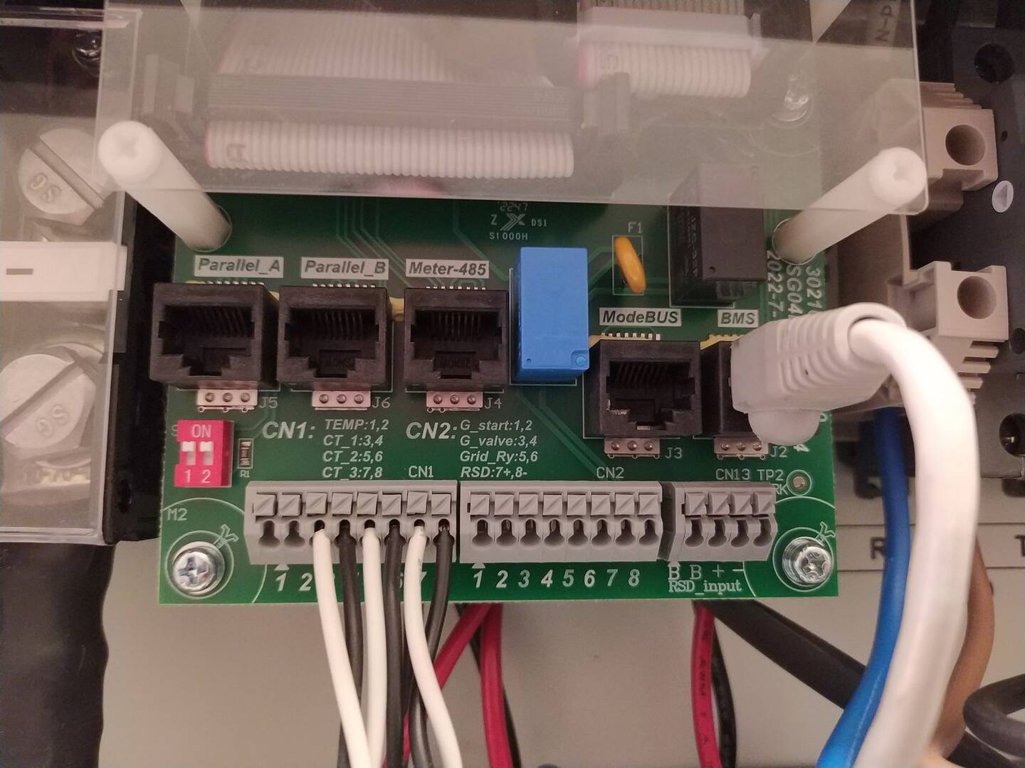

Bei mir (auch 10K) sieht es so aus:

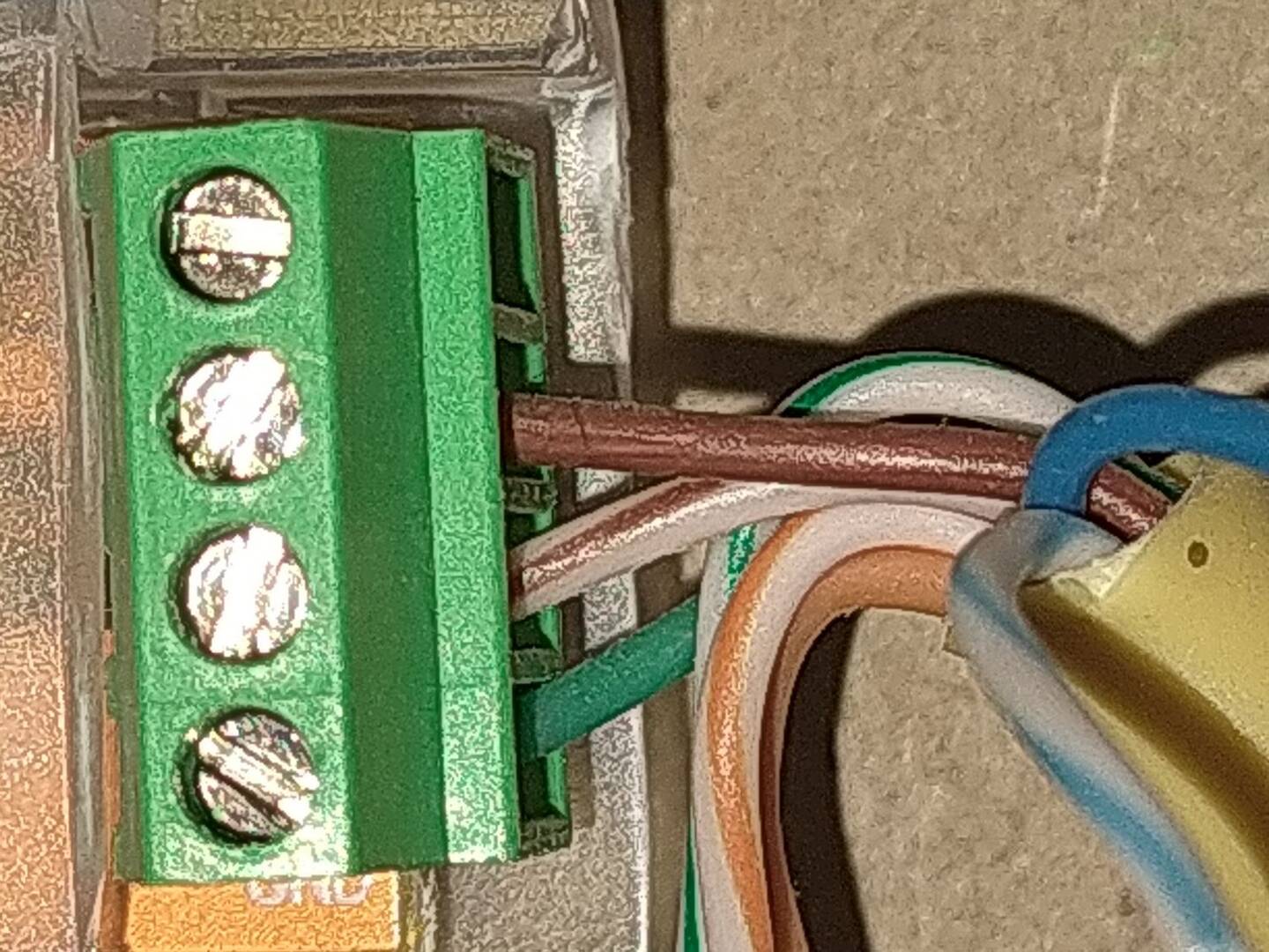

Netzwerkkabel geht zum Splitter, und dann 1 Kabel zur Batterie und 1 Kabel zum USB-RS485 Adapter der im Raspberry Pi sitzt.
Hier noch eine Nahaufnahme des Adapters:
