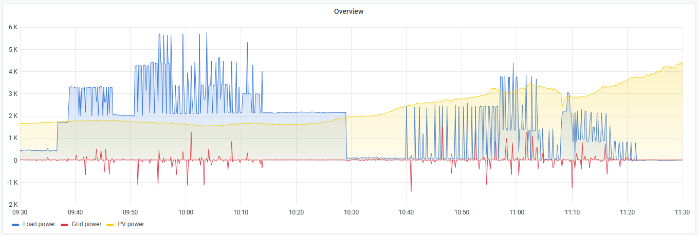

Laut Solar Assistant gibt es ab und zu starke Schwankungen was Netzbezug angeht. Das geht dann von -300W auf 500W und wieder nach 20W, usw. Das sieht so aus:

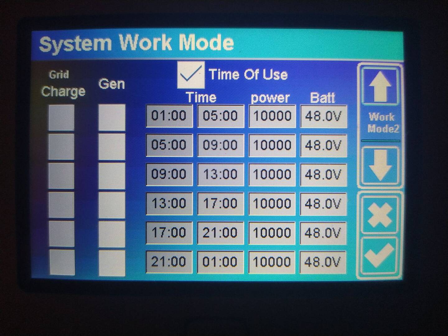

Hier sind meine Time of Use-Einstellungen:
Lass mal lieber die Einstellung auf 20 W, die Ingenieure von Deye haben, das bei der neusten Firmware fix auf 20 W gestellt.

Man sieht anhand deiner Grafik von SA aber auch, dass dort eine Last ständig in kurzen Abständen Leistung abruft. Ein Induktiv Herd vielleicht? Da kommt der Deye dann nicht hinterher. Ansonsten sieht deine Regelung doch relativ gut aus. Ich gehe davon aus, dass du die MicroInverter Setting in den "Gen Port use" nicht angehakt hast. Wenn das dort aktiviert wird, sieht es richtig schlimm aus mit der Regelung. Wenn ich den Micro Gen Port ausschalte, liegt mein Netzbezug bei rd.0,5kwh/Tag, ist der an (weil ich noch 4 MicroINverter dran habe) geht der Bezug bei mir auch deutlich hoch (bis zu 2-3khw/Tag), obwohl Akku ausreichend voll. Manche stört es, manche nicht... Mich stört es ungemein aber leider wird das wohl auch nicht mehr geändert. Für mich das einzig große Manko des Deye, neben dem Eigenverbrauch von rd. 2,4kwh/Tag. Oder anders ausgedrückt: Du musst erstmal zwischen 3 und 5kwh (MicroGen aktiv) pro Tag vom Dach ernten, bevor etwas fürs Haus und Akku überbleibt.

Man sieht anhand deiner Grafik von SA aber auch, dass dort eine Last ständig in kurzen Abständen Leistung abruft. Ein Induktiv Herd vielleicht? Da kommt der Deye dann nicht hinterher.[/quote]
Eine Kombination von E-Herd, 2 kW ziegel zum E-Auto laden, und ab und zu Regenwasserpumpe für Toilettenspülung, vielleicht auch Backofen. Aber solche Spitzlasten gibt es doch in jedem Haushalt?

Weiss gar nicht warum ich dir schreibe, wenn du nicht willens bist mal das zu lesen was da steht.
Es geht nicht um diese Einstellungen "Battery Settings", sondern die Einstellungen von "Time of use". Du hast das Bild hier hochgeladen und da steht bei dir 48V.
Das ist zu wenig!!!! Irgend ein BMS deiner Akkus verlangt dann ein Nachladen. Wenn keine Sonne da ist, wird das Grid (Netz) angezapft - prost.
Das ist zu wenig!!!! Irgend ein BMS deiner Akkus verlangt dann ein Nachladen. Wenn keine Sonne da ist, wird das Grid (Netz) angezapft - prost.[/quote]

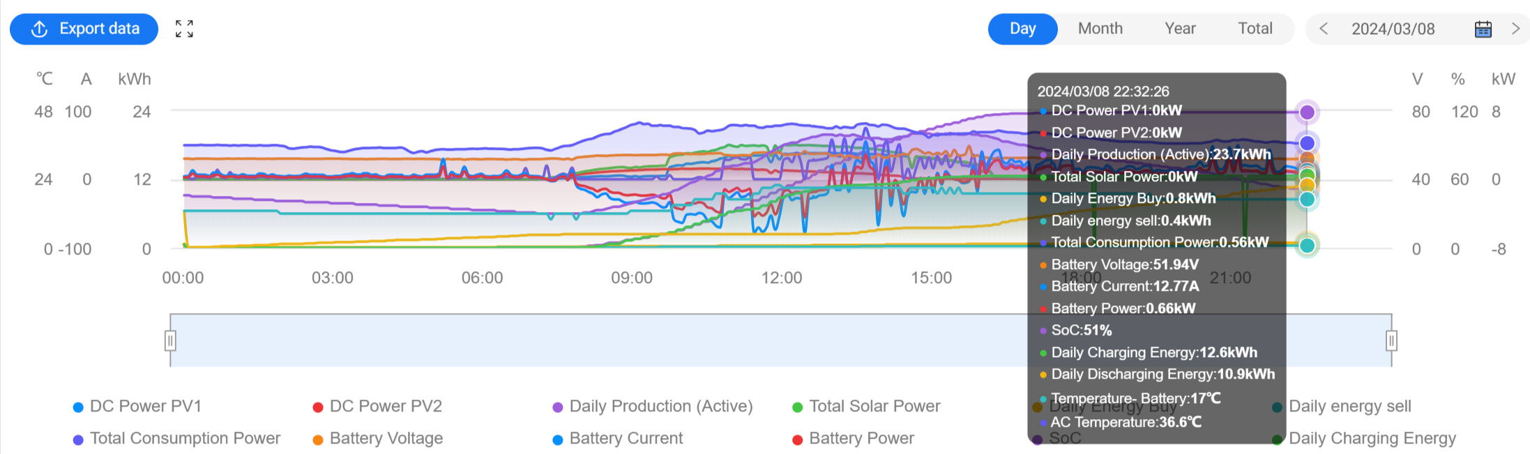

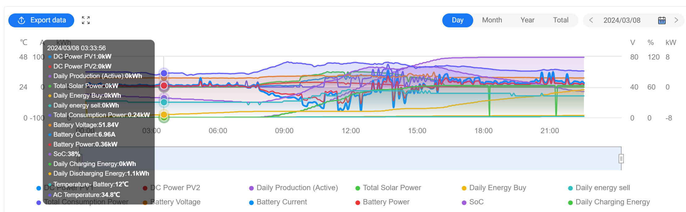

Hier mal zwei Screenshots von meiner Anlage heute, zu beachten wäre das ich mehrere kleine Stringwechselrichter mitlaufen habe und den Mikroinverter Port am Deye eingeschaltet habe, die Regelung ist deshalb etwas schlechter wie ohne aber ich habe bis jetzt 0,8KWh aus dem Netz bezogen.
PV Produktion am Deye war 23,7kWh und alle anderen kleinen zusammen noch mal 9,4kWh dazu, davon habe ich bis jetzt 22,7kWh verbraucht.
letzte Nacht
und heute Abend Aktuell
