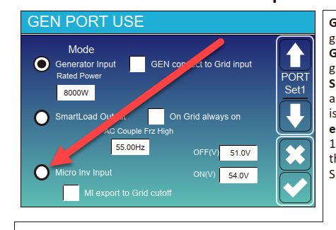

Muss man dafür bestimmte Settings einstellen? Das ist nämlich eins der Probleme meiner neuen PV.
Wir haben eine PV mit SMA WR und 22,32kwp und Sunny Homemanager 2.0.
Die neue Anlage besteht aus 2x 9 Modulen, mit insgesamt 7,60kwp, die an einen Deye Sun 10K-SG04LP3 gehen. Als Akku habe ich 4x RW-M6.1 (24kwh) ebenfalls von Deye. Der Akku wird von der neuen PV geladen, aber der überschüssige Strom der alten Anlage geht leider komplett ins Netz. Eigentlich hatte ich gehofft dass der in den Akku geht.
Ich habe null Export an CT eingestellt, die CT Werte stimmen, die Klemmen sitzen aber, aufgrund Platzmangel, hinter dem Homemanager, aber vor der 1. Hausklemme. Kann das das Problem verursachen? Eigentlich ist der SHM doch auch nur ein Messgerät.

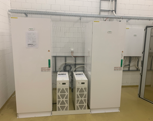

Selbst leistungsbereinigt erstaunlich wenig wenn ich den Deye mit der 60 kVA USV Anlage vergleiche die hier im Büro im Keller steht.
