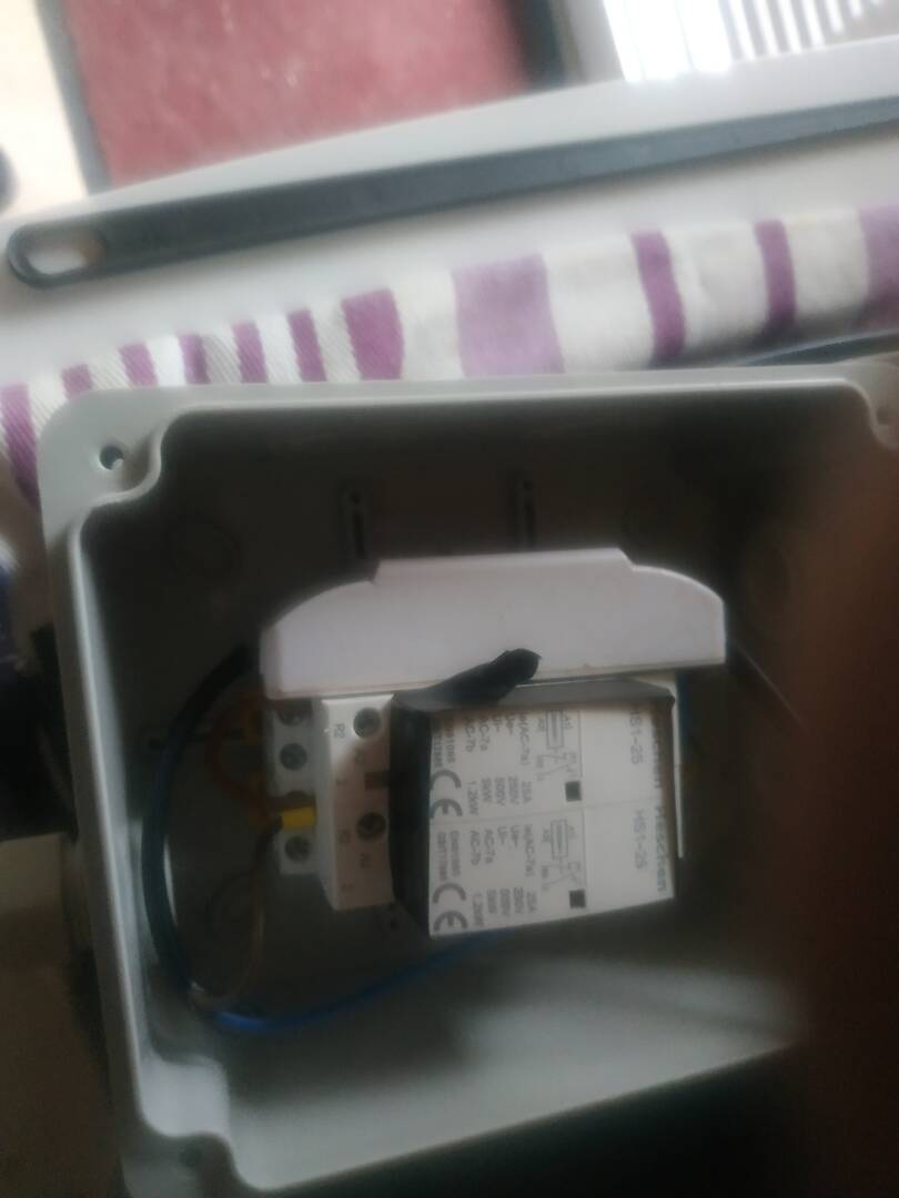

Habe das folgender Maße gelöst.
Zwei Schütze und ein Wlan Schalter. Stromlos Richtung Netz. Angezogen Richtung Generator Port.
Warum will man so schalten? Welcher tiefere Sinn besteht da drin?

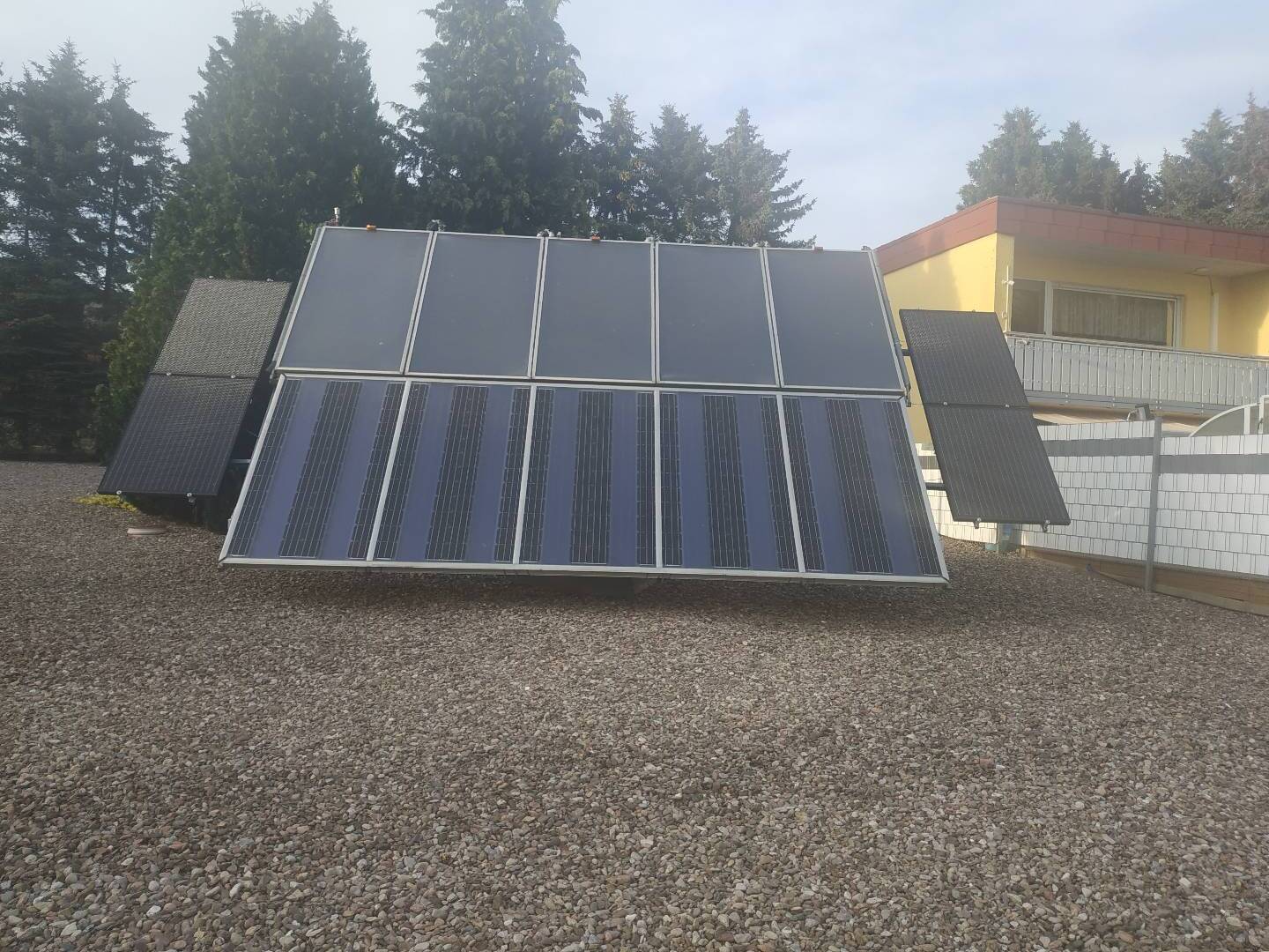

Deye läuft ab April-Ende Oktober als reine Insel. Reicht das Dach nicht dann schalte ich den zu. Habe viel Verschattung da 70 vierzig Jahre alte Fichten Nord und Südost. Das gleiche mache ich noch mal am Dach. Die ich nicht einbinden kann wegen Verschattung kommen EVT 300 dran. Gibt ja genügen für 50 € im Netz. Brauche ab 11 Uhr 4,5 kWh für den Pool. Hatte 7 Jahre Nulleinspeisung, das will der Netzbetreiber aber nicht. Am dach kann ich dann jedes Modul einzeln zuschalten.

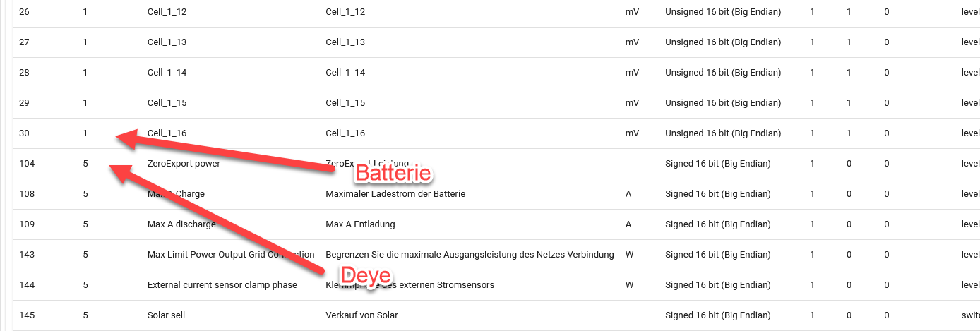

Meinen Deye 12k habe ich inzwischen über den RS485-Port und einen RS485 zu USB-Adapter an einen Raspberry PI angeschlossen und kann die Daten auslesen. Im nächsten Schritt wollte ich das Seplos-BMS der Batterien auch über diesen Weg abfragen. Mir ist nur nicht ganz klar, wie man das Seplos-BMS am sinnvollsten mit an diesen Modbus-Strang anschließt. Aktuell habe ich die Batterien über CAN mit dem Deye gekoppelt. Das Seplos-BMS hat ja 2 RS485-Ports. Wenn die intern verbunden sind, könnte man den Raspberry an den freien dieser RS485 Ports anschließen und den freien RS485-Port der zweiten Batterie mit dem RS485-Port des Deye verbinden. Über den jeweils anderen RS485-Port sind die Batterien ja bereits miteinander gekoppelt. Dann gäbe es zwei Verbindungen zwischen Deye und den Batterien, eine über CAN und eine über RS485. Der letzte Teilnehmer sollte bei Modus über RS485 ja mit 120 Ohm terminiert sein. Eine diesbezügliche Konfigurationsmöglichkeit beim Deye habe ich allerdings nicht gesehen.
Alternativ sollte man ja auch die Batterie über RS485 mit dem BMS-Anschluss des Deye verbinden können. Wenn im Deye der BMS-Port bezüglich der RS485-Verdrahtung mit dem RS485-Port des Deye intern verbunden ist, könnte man die Verbindung zwischen Raspberry und RS485-Port des Deye bestehen lassen und die Batterien würden dann bereits am RS485-Strang hängen und könnten vom Raspberry auch abgefragt werden. Dies hätte auch den Vorteil, dass dann der freie RS485-Port der zweiten Batterie mit einem geplanten Zähler als weiterem Modbus-Teilnehmer verbunden werden könnte.
Die zweite Option setzt natürlich auch voraus, dass die Kopplung des Deye über RS485 auch bei der neusten Firmware noch möglich ist. Irgendwo hatte ich gelesen, dass inzwischen nur noch die Kopplung über CAN möglich sei.
Welches ist die sinnvollste Möglichkeit der Modbus-Anbindung von Deye, Batterien und Zähler? Es gibt doch hier bestimmt bereits Erfahrungswerte.
Ich hab dem Deye Modbus Adresse 5 gegeben. Das BMS hat Adresse 1. Waveshare to Lan hängt am Deye. Da der Akku seine BMS Daten auch an den Deye schickt (der zeigt die halt nur nicht an, hat sie aber) kann ich in einem Rutsch Adresse 1 und Adresse 5 auslesen und hab somit Daten vom Deye UND vom Akku. Ohne irgendwas extra verdrahtet zu haben.
Hast Du den Deye über CAN oder über RS485 mit dem BMS verbunden?
Ich hatte irgendwo gelesen, dass über RS485 mehr Daten vom BMS an den Deye übertragen werden als über CAN.
Mit meiner CAN-Kopplung stehen in den Batterie-Registern des Deye jedenfalls überall nur Nullen.
Per CAN... nicht die Register des Deye auslesen, sondern die Register des Akkus :wink:
Wichtig das Batterie und Deye natürlich unterschiedliche Adressen haben.
Mein Raspi ist an der RS485-Buchse des Deye angeschlossen.
Der Deye hat dort immer nur Modbus-Id 1, auch wenn man am Deye die 5 einstellt.
Selbst wenn man Raspi und Deye neustartet, bleibt das so.
Möglicherweise bezieht sich die am Deye eingestellte Modbus-Id nur auf den BMS-Anschluss des Deye.
Die Batterie sehe ich nicht unter Modbus-Id 1.
Am Seplos-BMS der mit dem Deye gekoppelten Batterie ist 00 eingestellt und am Seplos-BMS der anderen Batterie 01.
Mir ist auch unklar, wie man über den Modbus des Deye die Batterie direkt ansprechen können soll, wenn diese doch nur über CAN mit dem Deye verbunden ist.
Im Web habe ich eine Registerbeschreibung des Deye gefunden und dort gibt es für die Batteriedaten Register ab 500 die parallel zu den Registern des Deye ab 500 liegen.
Das ist alles ziemlich verwirrend.
