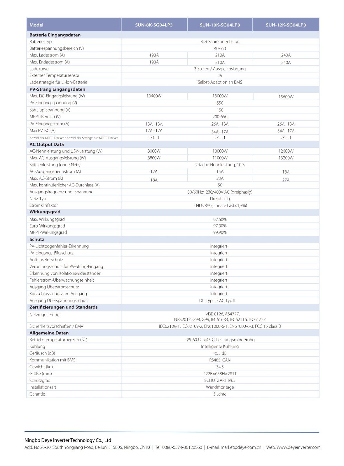

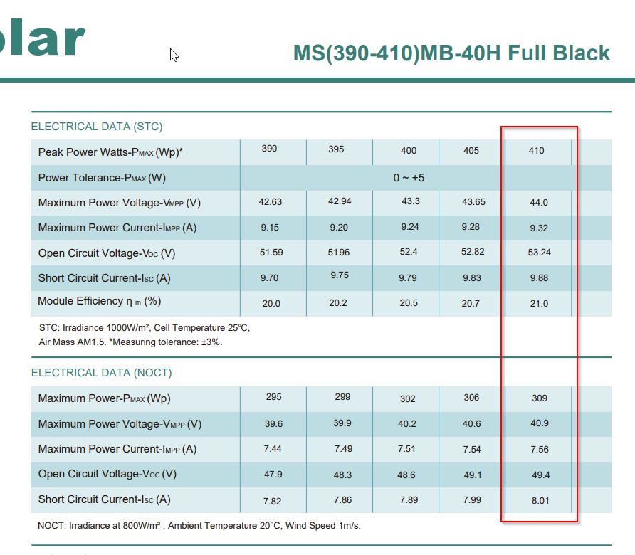

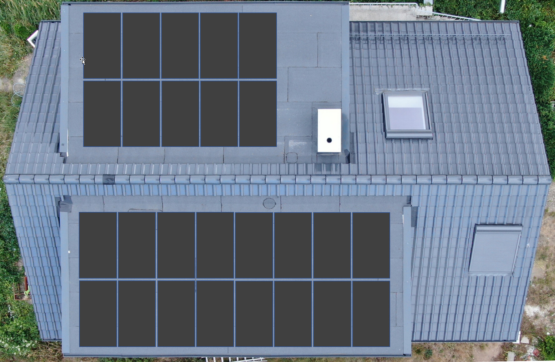

Hallo Leute,
ich überlege auch stark den Deye 10K zu holen. Hab jedoch eine Frage die ich gerne von euch Profis beantwortet haben will.
Ich möchte zwei Strings mit einmal 10 Modulen und einmal 16 Modulen anschließen (gibt das Dach so vor).
Im Anhang einmal die Daten vom Modul und vom WR.
Jetzt die Frage: passen meine Stringlängen zum MPPT Bereich? Wenn ich es richtig berechnet habe, liegt der 16er String knapp über den erlaubten 650V.
Hab auch mal zur Verdeutlichung meinen Plan von der Modulbelegung beigefügt.
Freue mich über jeden Input :slight_smile:
du musst auch die erhöhte VoC bei niedrigen Temperaturen, z.B. -10°C im Winter berücksichtigen. Ich seh jetzt nicht im Datenblatt wie die sich bei Temperaturabweichung verhalten aber ich nehme mal als Beispiel 0,3% je Grad an. Da komme ich bei -10°C auf VoC von 58,83V mach beim 10er String 588,3V und beim 16er 941,28V wenn ich mich nicht verrechnet habe.
Sieht nicht so gut aus für den WR.
LG Anna
