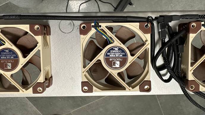

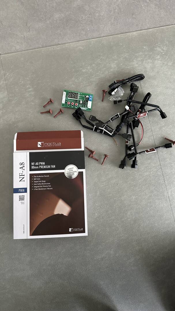

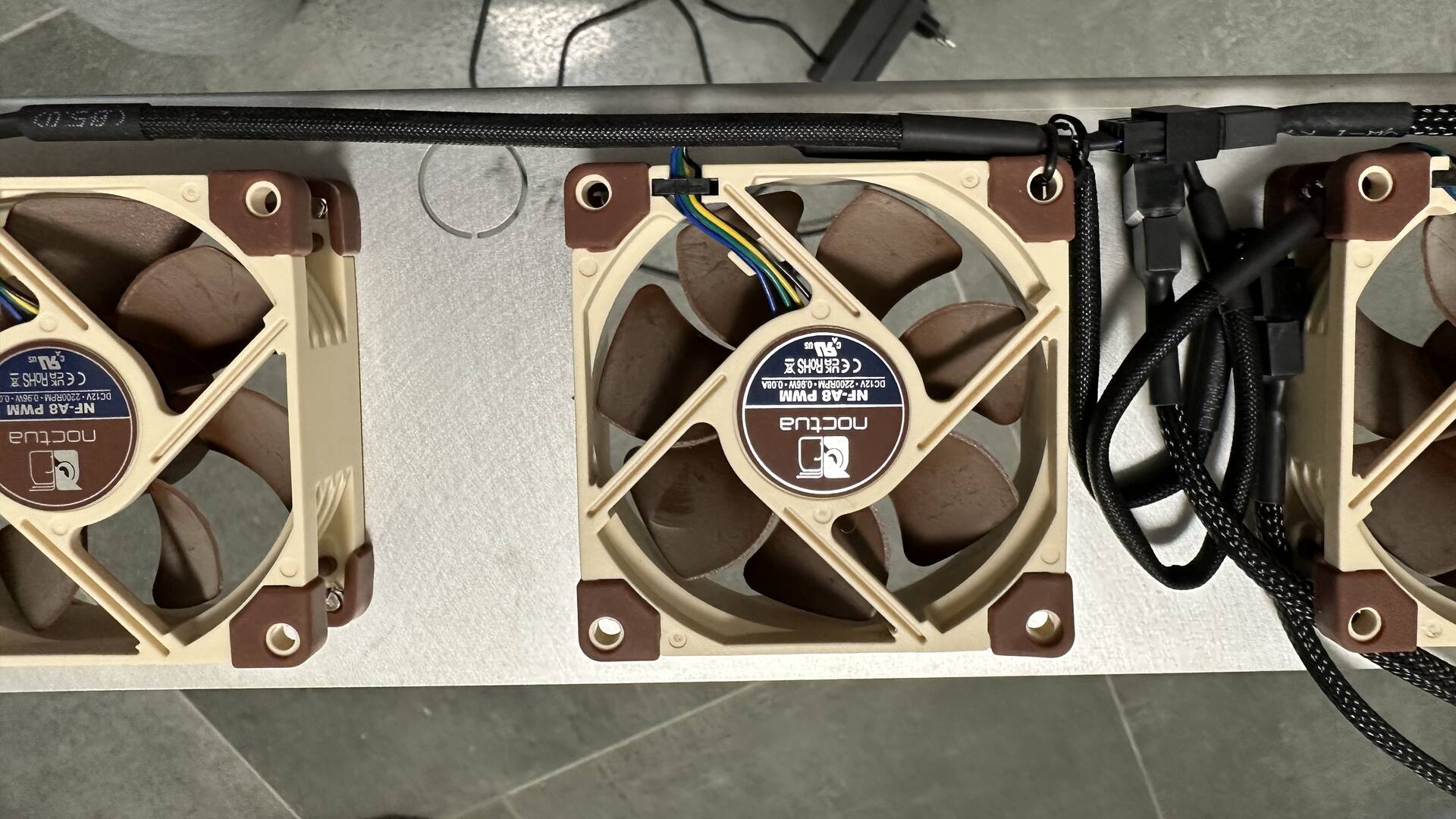

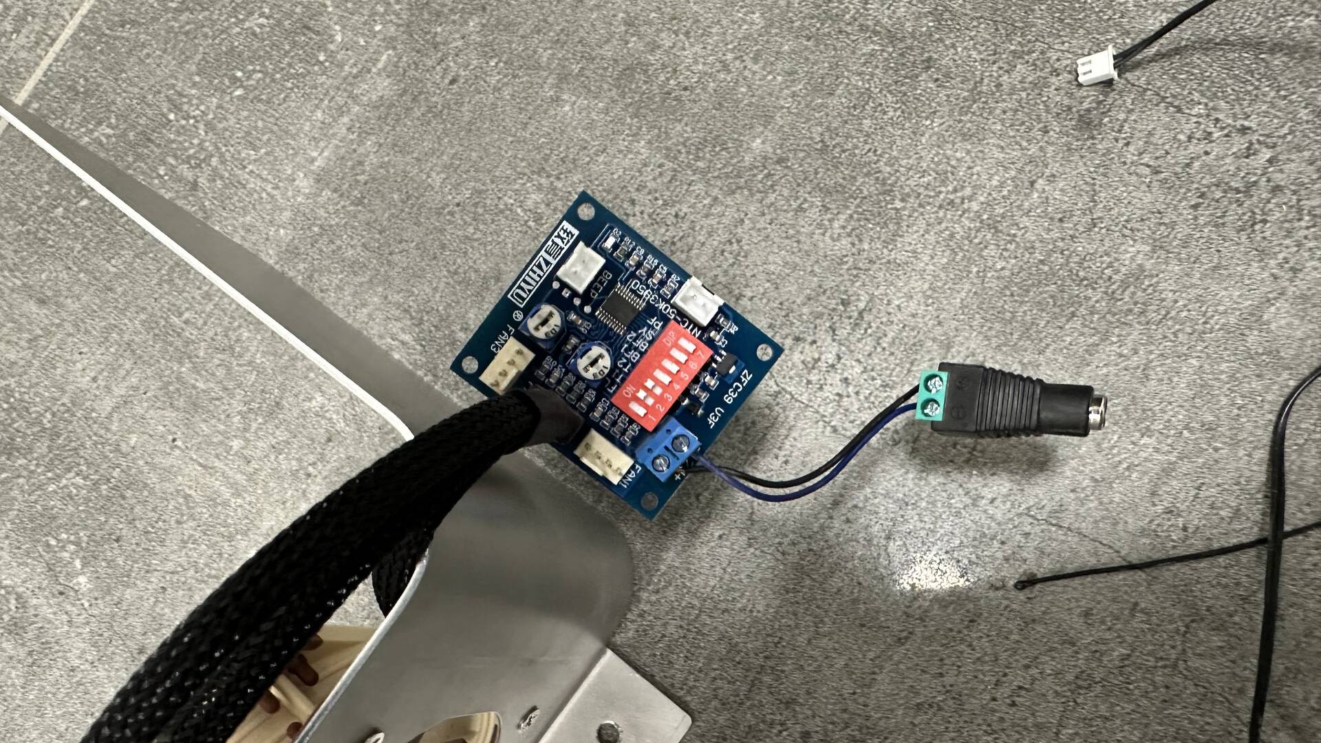

falls noch jemand die Lüfterlösung von „Benni“ haben möchte kann diese von mir erwerben.
Sie ist komplett fertig und einsatzbereit, mit Lüfter zwei Steuerplatinen und Netzteil.
Lüfter 60€, Platinen 20€, Blech 35€, Netzteil 15€
für 115€ versende ich das Päckchen.
Ich benutze es nicht da es an Sommertagen immer noch die eingebauten Lüfter anwirft, zwar deutlich seltener aber das Geräusch stört mich nicht und daher kommt die Zusatz Lüftung wieder weg.
Falls Interesse einfach schreiben.
Gruß Chris
