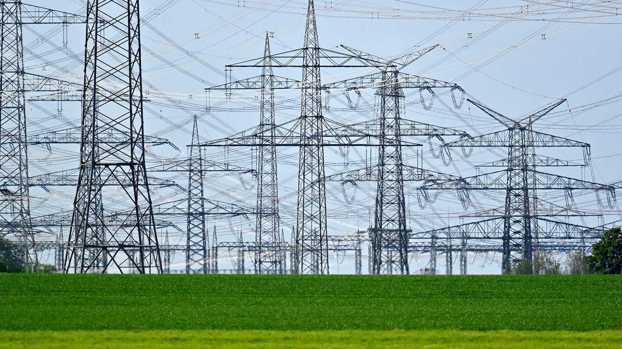

Jetzt musst Du ganz stark sein...
Wenn schon die Aktuelle Kamera 2.0 sowas meldet
