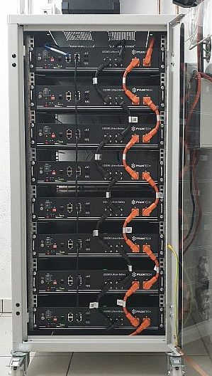

Wenn eine Batterie zwei Terminals pro Pol hat, dann immer nur um damit eine Parallelschaltung von mehreren Batterie zu vereinfachen.

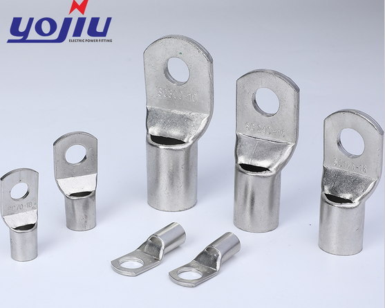

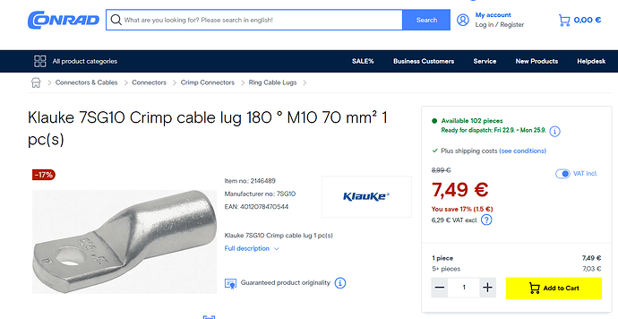

Beim Anschluss von so einer Hochstrom Verbindung zählt Qualität, ein schönes 70 mm2 Kabel an einem dünnen windigen Ringkabelschuh aus Chinesium
wird bei den über 200A die fliessen können sicher warm
was amtliches von Klauke hat da kein Problem
aber das erkennst Du schon am aussehen.
Nur die Presszange muss für die Klauke auch amtlich sein.
