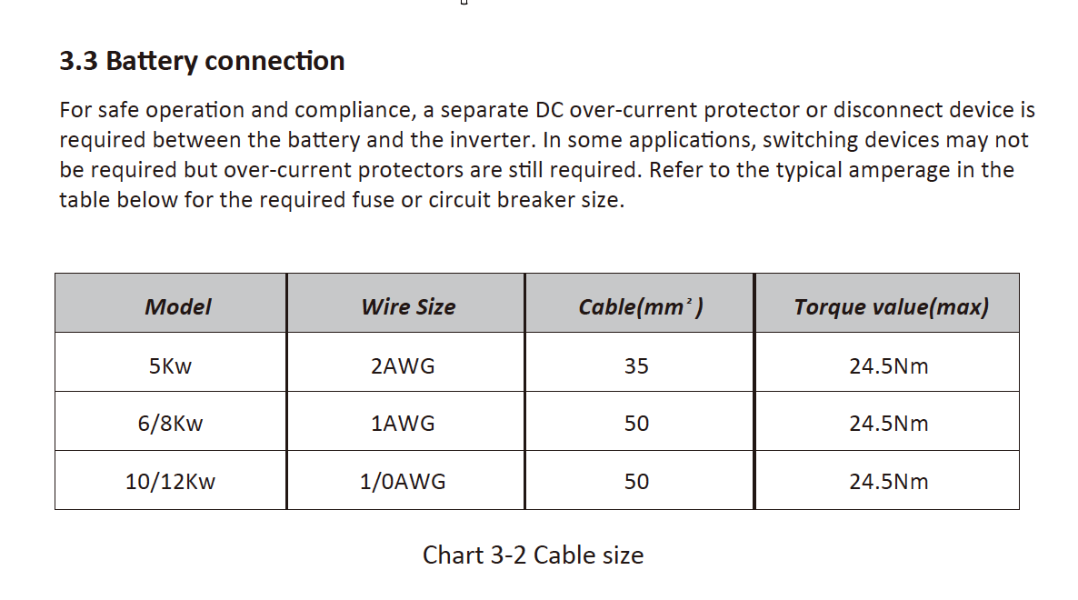

Hallo Leute, welchen Kabelquerschnitt kann man am Batterieanschluss des Sun 12 48V benutzen? Die Verschraubung ist M10, die Anleitung sagt 35mm². 35mm² sind für die 240A Ladestrom, die der WR kann aber zu wenig, oder? Muss ich dann, wenn ich die 240A ausnutzen will zwangsläufig 2 paar 35mm² Kabel mit 2 DC Trennschaltern nutzen oder kann ich auch ein dickeres Kabel mit nur einem Trennschalter nutzen. M10 Kabelschuhe gibt es ja auch noch für deutlich größere Querschnitte. Danke Euch!
Jepp, so habe ich es auch bei den Victron gelesen. Aber beim 12k-Deye scheint das hier kaum einer zu machen.
Ich denke, ich werde beides machen: BMS auf 5A drosseln und die 55-58V über ~20 Ohm brücken. Mal gucken, was ich da so hab ...
die neueste Bedienungsanleitung schreibt schon 50 mm2
ich hab trotzdem 70 mm2 verbaut.

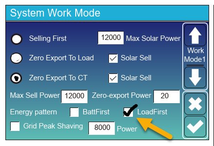

Thema KFW442: Kann man den Deye irgendwie dazu bringen, die Wallbox zu priorisieren, bevor der Akku geladen wird?
Also sobald ein E-Auto an der Wallbox hängt, soll der Strom von der PV mit Prio 1 in das Auto und mit Prio 2 in den Akku.

Mit einer externen Steuerung (ioBroker oä) kein Problem. Direkt vom Deye wirds denke ich nix.
Wenn die Wallbox ganz normal in der Hausverteilung hängt, dann ist sie eine LOAD wie der Kühlschrank oder das Treppenhauslicht.
Ich habe hier noch keinen gesehen der NICHT diese Einstellungen
also LOAD First fährt.
Wenn wir die im Sommer die Netzabschaltungen bekommen, wird die BattFirst Einstellung wichtig, aber im Moment würde Dein Auto über die Wallbox ganz normal von der PV Anlage geladen.
@auric Danke für die Antwort! Nur um ganz sicher zu sein: Ein Paar der M10 Batterieanschlüsse am 12k kann die 240A alleine ab und es besteht nicht die Notwendigkeit, bei 240A Ladestrom beide Batterie-Terminalpaare zu nutzen?
