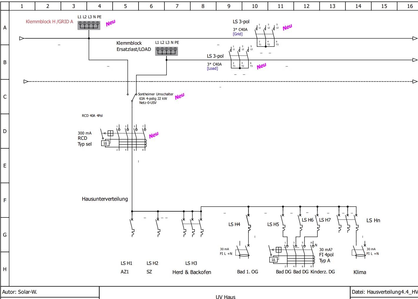

@Joker:
Ich mache das genauso wie das @auric im Folgepost wunderschön beschrieben hat, meiner Ansicht nach keine aussergewöhnliche Konfig für den Sontheimer (und Kompatible).
Ein Photo von der Verdrahtung würde sicher nicht viel Erkenntnis bringen aber hier eine kl Sizze wie das verdrahtet ist.
Nicht besonders schön aber sollte trotzdem verständlich sein (obere Verbindung "Grid", dann "Load" und gestrichelte dritte Line sind die CT-Klemmen)
Aktuell nutze ich das auch auf Stellung "Netz" respektive "Grid". Allein deshalb weil bei einem FW-Upgrade der Load Ausgang auch mal low geschaltet wird und dann steht die ganze Hütte still - gabz abgesehen von der Frage:
Was passiert v.d. Wahrscheinlichkeit her eher? Das der Strom "Grid" ausfällt oder dass der Deye absemmelt (ich habe in 6 Wo. schon 2 FW Ups eingespielt...)
Von daher überlege dir, ob du die "Netz-Einstellung" nicht besser beibehalten möchtest... ?
