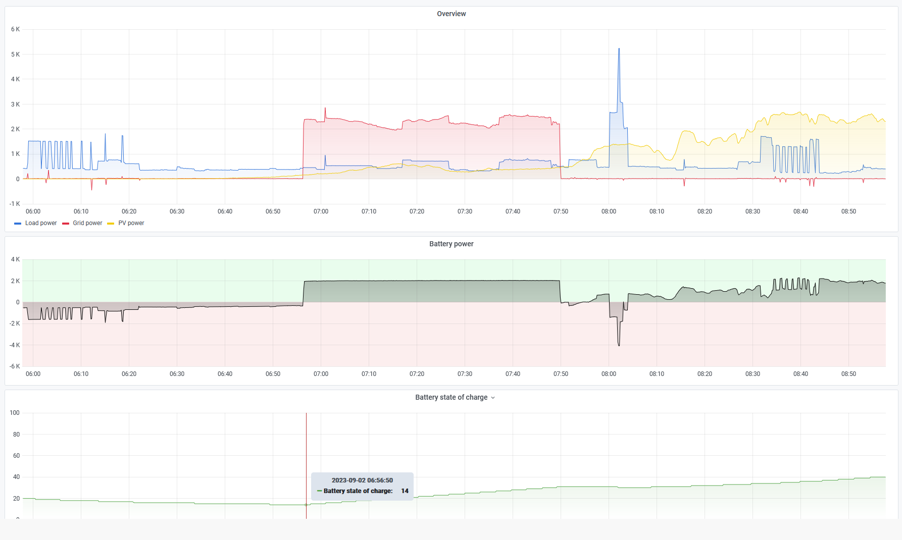

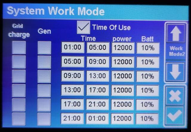

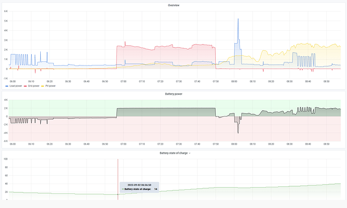

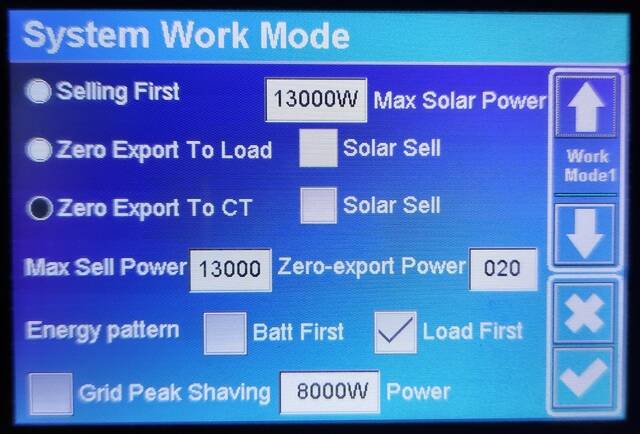

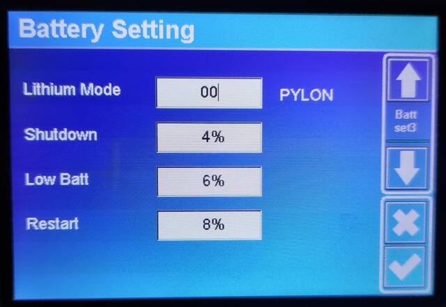

Hallo zusammen.
Weiß jemand von euch, warum bei meinem Setup der Akku ab einer bestimmten Grenze (14% SOC) vom Grid nachgeladen wird? In den Einstellungen ist Grid-Charge natürlich deaktiviert.
Habe ne neue Firmware drauf - kann aber nicht sagen, obs daran liegt, da ich meine Speicher vorher nie so weit entladen habe (HMI: C037 MAIN: 1139)
Wie weit lasst ihr eigentlich eure standardmäßig Akkus entladen?
1x SUN-12 K-SG04LP3-EU
2x Powerwall 5kWh Orient Power 48100PW
36x Leapton 460W - LP182*182-M-60-MH (24 MPPT1/12 MPPT2)
@dingsdada Laut Mr. M. ist ein Dreher in der neuen Software.
Wo jetzt 10 % steht muss 90 % rein.
Das wird doch hier:
bereits ausführlich diskutiert.
