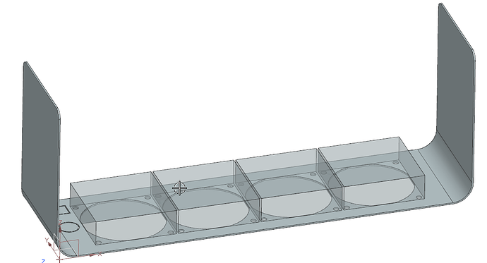

mehr Luftstrom: Bennìs Blech angebaut, Deyelüfter weg, 3 Lüfter rein

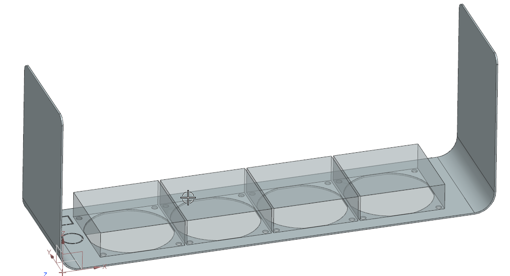

@Benni, hast du über die 92mm Lüfter in deinem Blech nachgedacht?
120mm passen ja leider nicht. 92mm scheint eine gängige Größe zu sein. Oder evtl. mit "einen Ring ausbrechen" um von 80 auf 92mm zu vergrößern?
Alternativ (habe ich schon mal im Netz gesehen) wenn man das untere Blech leicht angewinkelt macht, passen auch 120mm, dann sind die schönen seitlichen Kurven nicht mehr möglich, mann müsste also leicht schräg biegen um die Seiten zu verschließen. Wird entsprechend recht komplex.
Ich mache gerade eine Version mit 4x 80mm. 4x 92 passt nicht mehr mit den runden Ecken und Zubehör wie Netzteil, Steuerung, Kabel usw sollte ja auch noch irgendwie reinpassen. Und 4x80 macht mehr Luft wie 3x92. Oder werden die 92er bevorzugt? Könnte auch ne Version machen, wo 3x80 oder 3x92 passt.
@benni oh man, und ich habe gestern erst die Version mit 3x 80ger bekommen ![]()
4x80 ist auch gut, 3x92 ist eher günstiger von den Lüftern her? hm.
Wollte nur anregen, dass 3x80 evtl. doch zu wenig ist

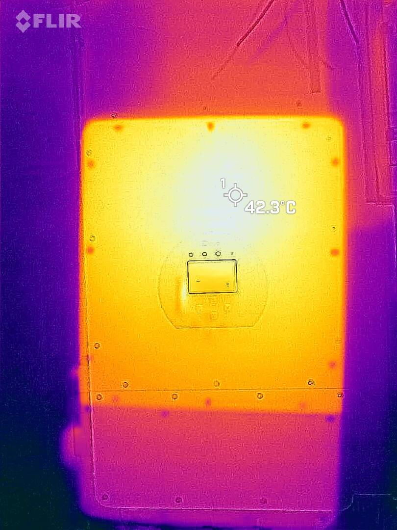

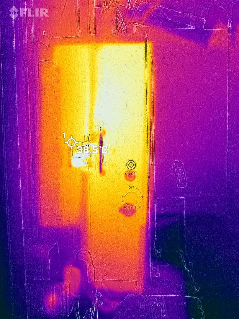

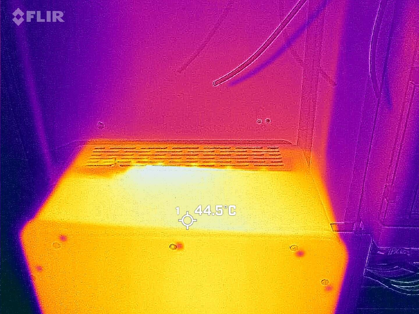

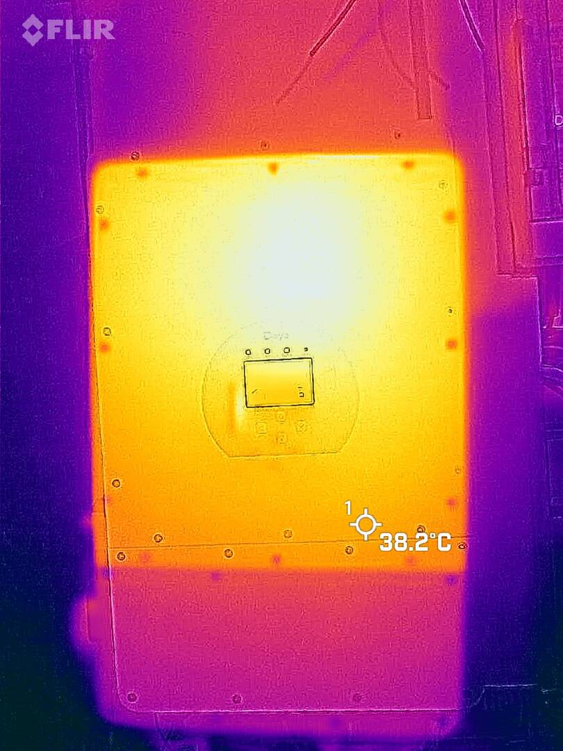

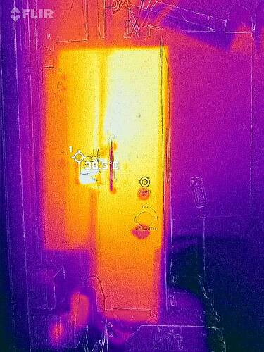

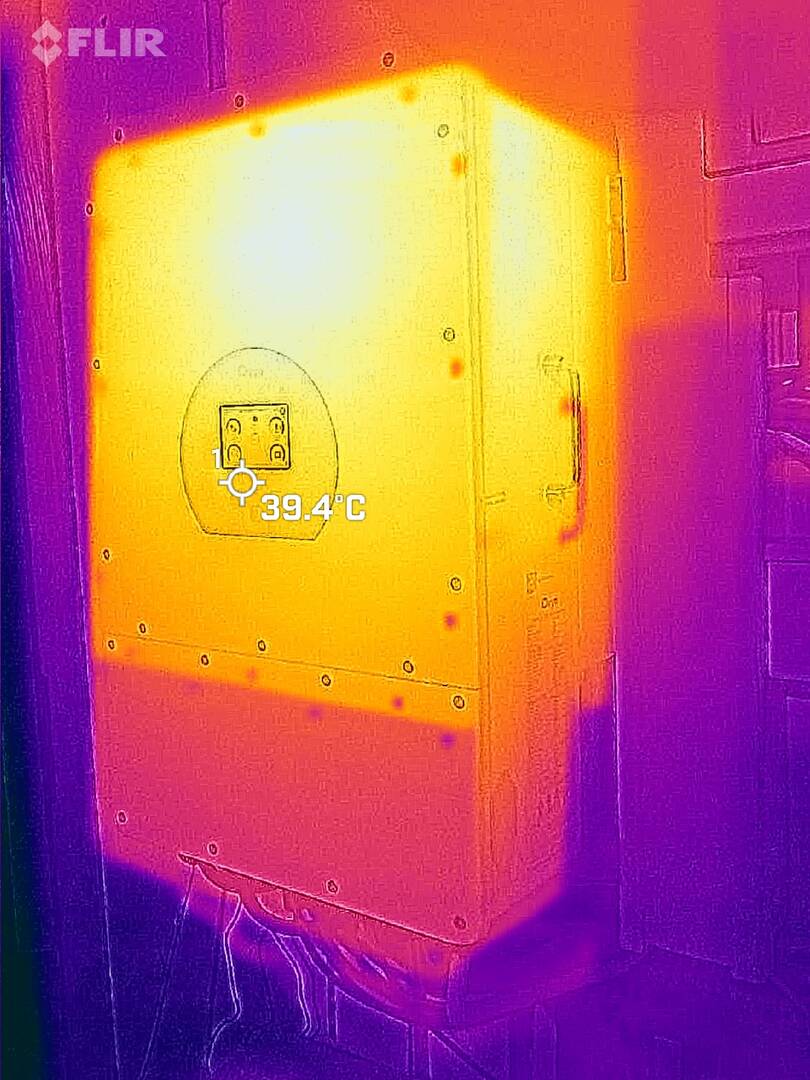

Hier ein paar Wärmebilder vom 12K mit Bennis Blech und 3x Noctua NF-A8 PWM. Batterie ist schon länger voll, zum Zeitpunkt der Bilder 9,5 kW Einspeisung, 1 kW Eigenverbrauch.
@Benni: Danke für die schnelle Lieferung des Bleches.
