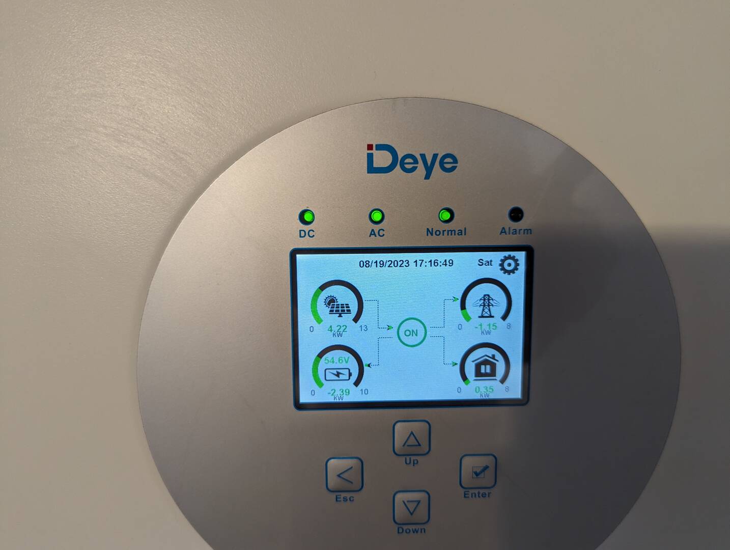

Help! ich bin ein noob bei Hybrid WRs und habe selbst einen Deye 12K installiert mit 7kWp PV (1string) und 22kWh DIY Akku.
Er lädt den Akku super, speist auch voll ins Netz ein....aber nur max. 0,3kW landen im Haus, auch wenn Netz und Batt deaktiviert sind (siehe Bild angehängt). Angeschlossen ist der WR 3phasig über ein 5adriges Kabel direkt hinter der Haussicherung.
Modus ist Nullexport zu CT. Leider kann ich die mit gelieferten CT Sensoren nur direkt hinter dem WR an die L1 bis L3 der 5adrige Leitung anklemmen - der Hausanschluss ist 35m entfernt, geht durch drei Decken und zig Wände :-((
Ist dass das Problem vielleicht? Oder muss ich wirklich eine separate zweite Leitung an load anschließen?

Würde mal sagen, der WR tut was Du ihm gesagt hast. Er regelt den Strom durch die CT's auf null runter.
So wie du die Messeklemmen angeschlossen hast wird das nix mit Zero to ct.
Stell mal auf Sell First um. Dann wird auch krâftig eingespeist. Aber pass auf das du nicht gleich deine Batterie Ladung auch gleich in das Netz drückst.
LG Leiner
Ist doch alles richtig, der Deye liefert 350W ans Haus, das ist wohl der Aktuelle Verbrauch.
Wenn ich die richtig verstanden habe hast du die CT an der Zuleitung vom Deye ? wenn ja ist das natürlich Unsinn, woher soll der Deye dann wissen was das Haus verbraucht und dementsprechend auch liefern / regeln.
Die CT gehören an den Hausanschluss, wo der gesamte Verbrauch gemessen wird und an den WR übermittelt wird, damit dieser auch weis was er liefern muss!

Leider kann ich die mit gelieferten CT Sensoren nur direkt hinter dem WR an die L1 bis L3 der 5adrige Leitung anklemmen - der Hausanschluss ist 35m entfernt, geht durch drei Decken und zig Wände :((
Und das hast Du vor den Kauf nicht gewusst?
Wenn der Deye das tun soll wofür ihn die meisten gekauft haben muss er wissen was da an Stromzähler rein und raus geht.
Also ein schönes CAT6 oder CAT7 Kabel legen, oder ein 100€ SDM630V2 und eine Modbus-Funkstrecke mit zwei so Transceiver
Welchen Querschnitt hat das Kabel?! Deine ganze Aktion klingt nach: ich hab absolut keine Ahnung und mach jetzt mal selber bisschen rum und da liegt ja noch ein altes 5x1,5mm2 rum...

5x 6mm2 um genau zu sein...und ja ich habe keine Ahnung von Hybrid und CT Messung. Aber gut das es so viele andere gibt die qualifizierte Aussagen machen können :smiley:
Da gibt es jetzt einen SDM630 V3...vielleicht leichter zu konfigurieren? Oder tut´s der V2?

5x6mm2 finde ich bei 35m ein bisschen wenig. 12kW und 400V sollte bei dieser Länge schon 10mm2 sein, finde ich aber sei es drum.
Die CT's müssen wie beschrieben direkt hinter dem Zähler, damit der WR richtig regeln kann und 35m sollten mit Cat6 Kabel machbar sein. Wenn Du ein Smartmeter einbauen willst, muss das natürlich auch direkt hinter dem Zähler und dafür brauchst du aber auch ein 35m Kabel bis zum WR. Ich persönlich find CT's immer noch am besten.
der V2 wird offiziell im Handbuch beschrieben, und wenn man nicht farbenblind ist und die richtigen drei Kabel anschliesst funktioniert der am Deye out of the box.
