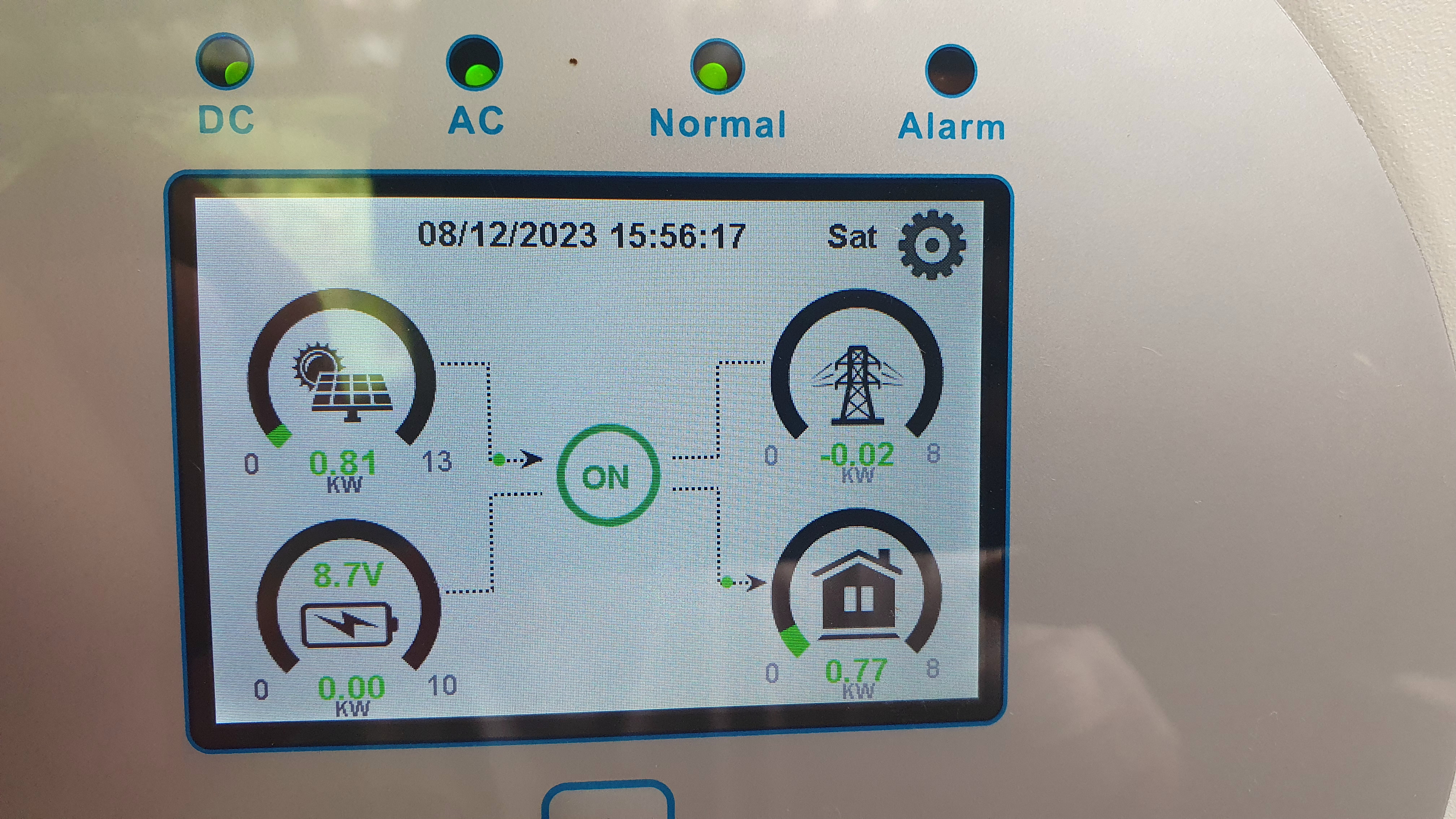

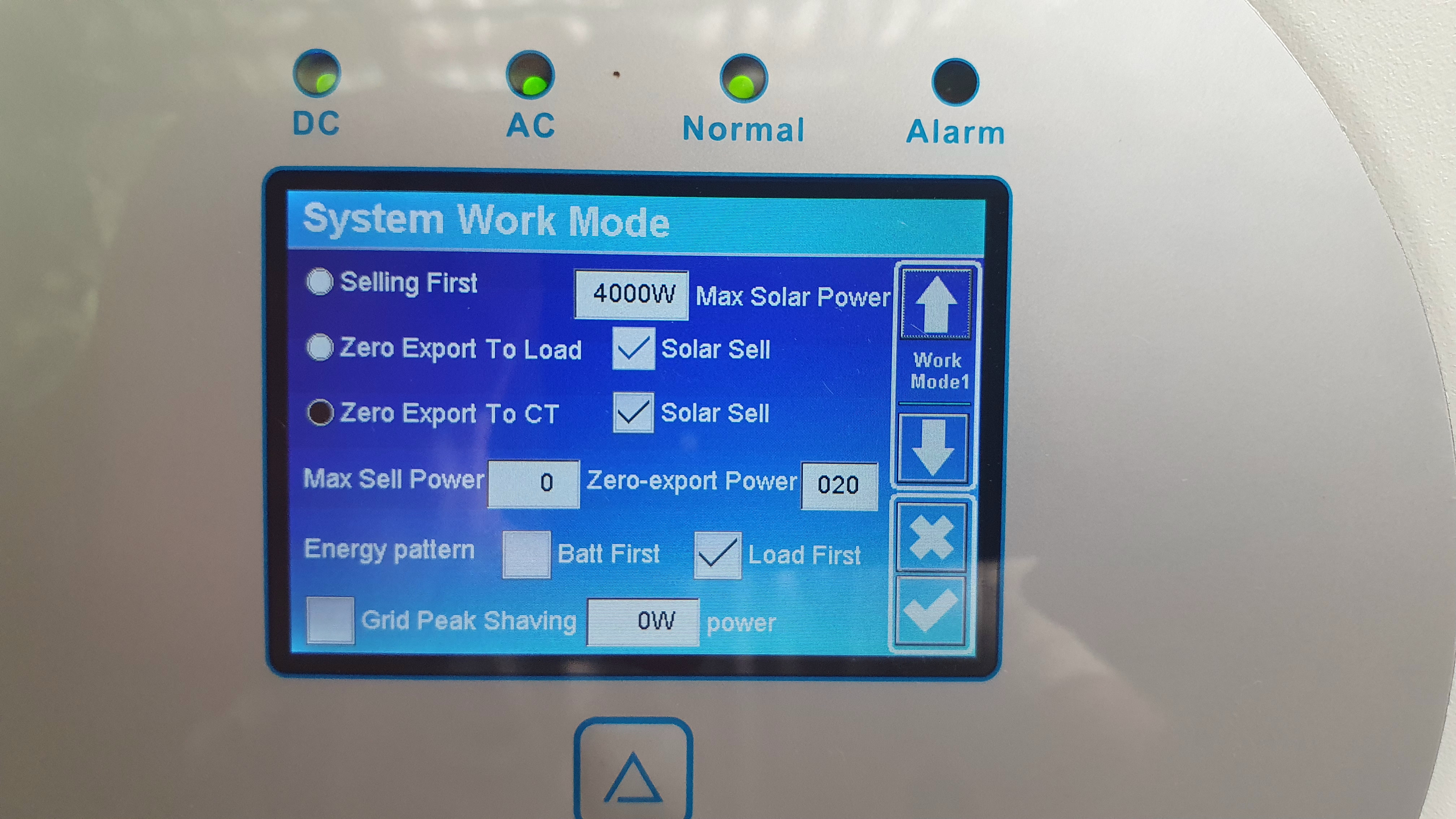

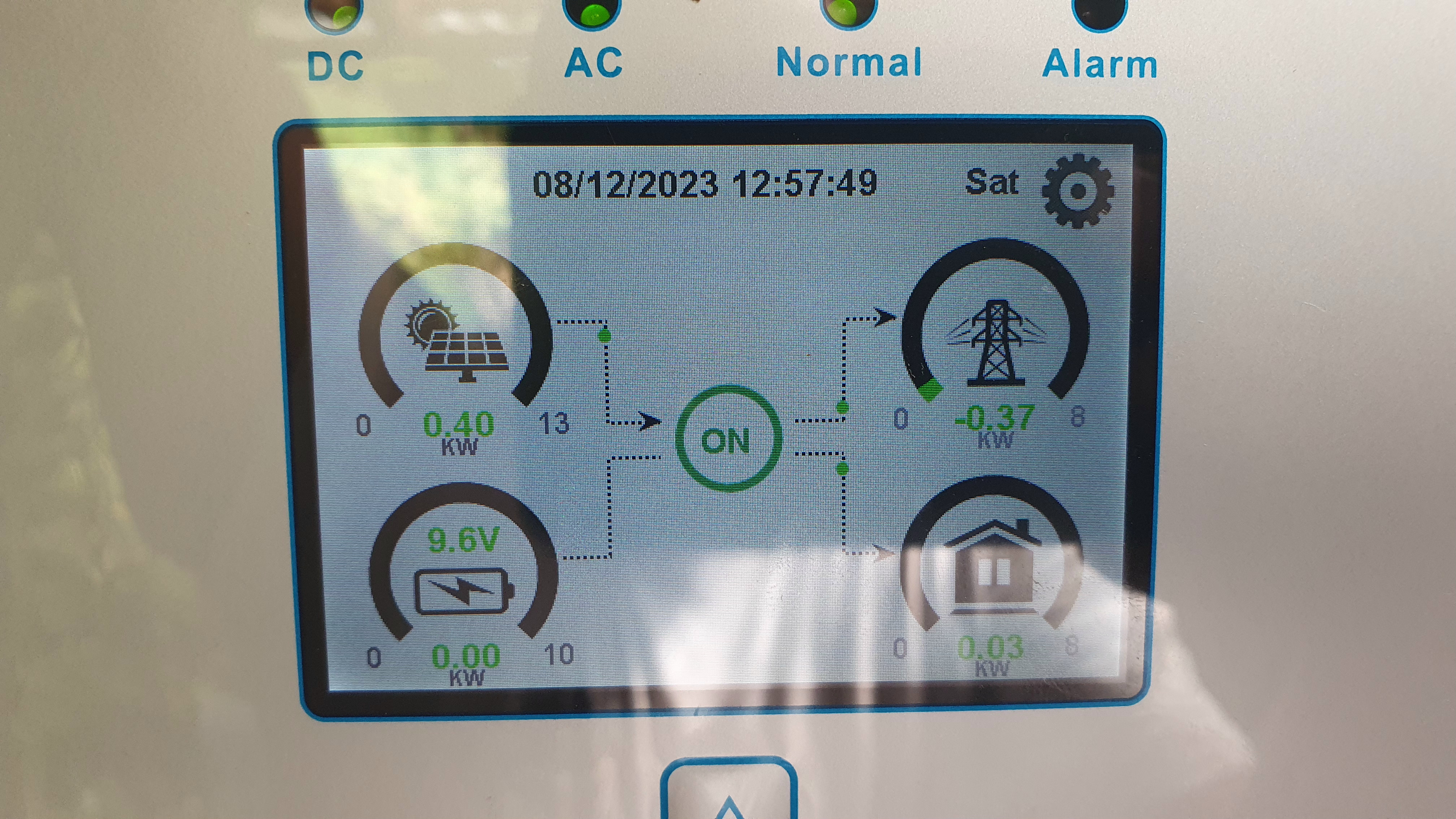

Ich versuche meinem Sun K10 klar zu machen dass er nicht einspeisen darf.
Meine Installation ist so, dass das gesamte Haus am Load hängt und der WR das Management übernimmt.
Zur Zeit habe ich keine Speicher angeschlossen.
Der WR nutzt PV nur wenn ich das Häkchen bei Solar Sell setze. Alle anderen Einstellungen habe ich schon durch. Ich habe auch die "Max Sell Power" auf 0 gesetzt.
Solange kein Häkchen bei Solar Sell gesetzt ist nutzt er keine PV Leistung
Siehe oben links die PV Anzeige
Sobald das Häkchen gesetzt ist ist die Leistubg da aber es werden auch 150 - 350 W ins Netz gedrückt.
Liegt es ggf an der FW vom Deye?

Ich hab schon vermutet, dass die Regelung ohne Akku wohl etwas träge ist. Erklärt aber aus meiner Sixht nicht, weshalb er PV quasi abschaltet, wenn kein Haken bei Solar Sell gesetzt ist.
Nulleinspeisung ohne Akku ist wohl ein Betriebszustand der nicht vorgesehen ist.
Evtl. hat da noch jemand eine Erklärung dazu!
Das geht wunderbar mit aktueller Firmware. Im Auslieferungszustand hat es bei mir auch nicht funktioniert.
Danke für den Hinweis.
Ich habe nun einen Akku angehängt, nun klappt das mit der Nulleinspeisung, auch ohne Haken bei "Solar Sell". Die "Max. Power" habe ich vorerst auf "0" belassen.

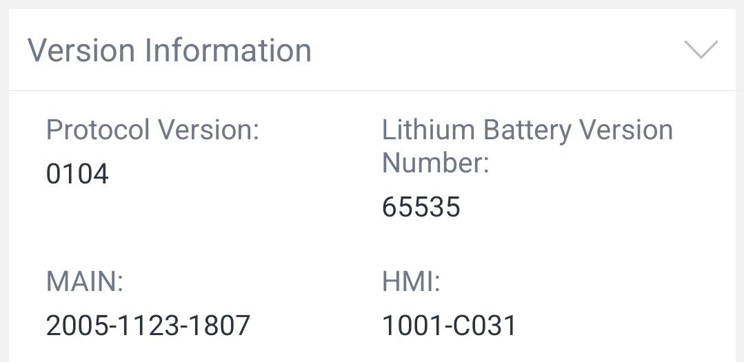

Was ist denn im Momnet die aktuellste FW? Kann jemand eine Aussage treffen welche FW welche Verbesserung oder Vorteile gebracht hat? Soweit ich weiß, gibt es seitens DEYE ja keine Bugfix-List oder sonstige Hinweise bzgl. der FW.
In diesem Thread dürfte es die meisten Antworten darauf geben:
https://www.akkudoktor.net/forum/anleitungen-tutorials/firmwareupdate-deye-sun-12k-sg04lp3-eu-selber-durchfuehren-anleitung-mit-fw-dateien/
Mach oder besser lass ein FW Update machen, dann geht das alles auch ohne Akku. Ist eh besser bei deinem alten FW Stand.

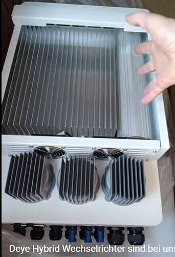

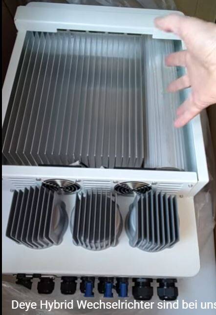

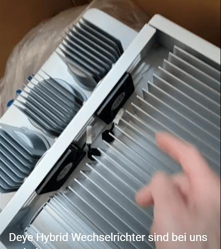

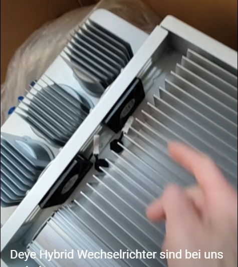

Ich hab mein Blech auch noch in Arbeit bei dir und es lässt mich nicht in Ruh, ob die Beiden verbauten DEYE Lüfter nicht durch die 3er Noctuas einfach ersetzt werden können.
Das hätte den Vorteil
  • keine Steuerung notwendig, macht der Deye selbst
  • das blöde Lochblech von DEYE welches die beiden Lüfter halten könnte entfernt werden nur 4 Schrauben, siehe Fotos, besserer Lüftungsquerschnitt
  • die ruhigen Noctuas können gut arbeiten, denn die anderen machen nur Lärm und sind auch noch semi gut angebracht
@petpetson und können die getauscht werden? Welche Größe und technische Daten haben die verbauten Lüfter?
Die originalen sind 3-Pin Lüfter. Also nur an und aus. Und klar können die getauscht werden. Die auf der Rückseite gehen aber garnicht sooft an. Die "Kreissäge" befindet sich innerhalb im oberen Bereich. Kommt man ohne Siegel zerstören nicht hin.
Mir persönlich war wichtig, an den originalen Sachen nicht rumzufummeln. Aber wen das nicht stört: sicher ein Versuch wert
@linuxdep Leider suche ich schon länger Fotos und Lüfterdaten. Die beiden Fotos sind x-beliebige Screenshots. Irgendwo muss doch noch so ein 12k rumliegen, wo man das ganze mal eruieren kann.
