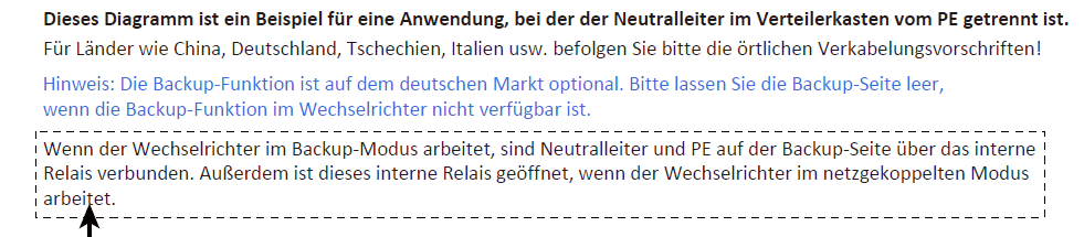

ich studiere gerade die Bedienungsanleitung von dem DEYE und dabei ist mir dieser Hinweis aufgefallen:
Vor allem was in diesem Rechteck mit gestrichelter Linie steht.
Bei uns ist N und PE getrennt (Neubau), würde es dann in dem Fall überhaupt noch alles funktionieren wenn danach der FI-Schalter mit den LS kommt?

Bin mir nicht sicher ob ich das richtig verstehe.
Aber wenn das bedeutet, dass dann auf der Backup Seite eine Phase und PE/N vorhanden ist. Dann kannst ja den PE/N einfach aufteilen in PE & N. Bevor es in den FI geht.
Somit hättest keine klassische nullung und der FI sollte wie erwartet funktionieren.
In der Regel hat dein Hausanschluss auch nur die drei Phasen + PEN (TN-C Netz). Dieser wird meist am Zählerschrank dann entsprechend auf PE & N aufgeteilt.
