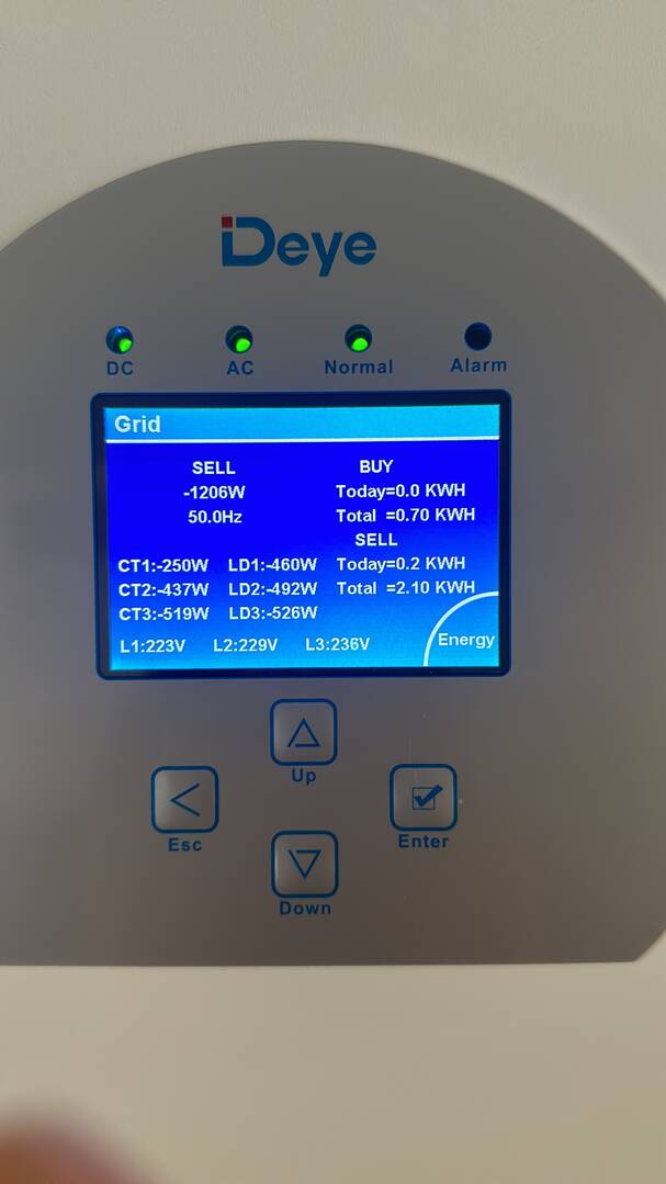

Ich hab meine Anlage heute in ans Netz bekommen "Endlich"
Deye 12K und an allen drei Strings 4,92WPk + FM-Solar 10kWh Akku.

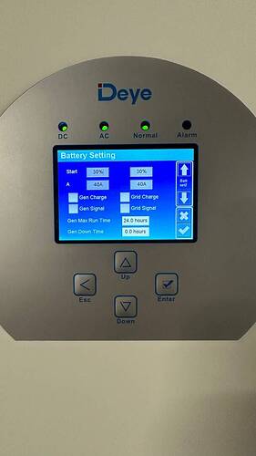

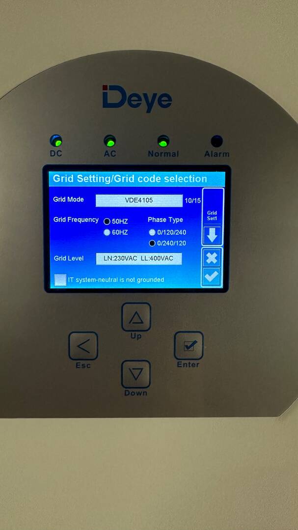

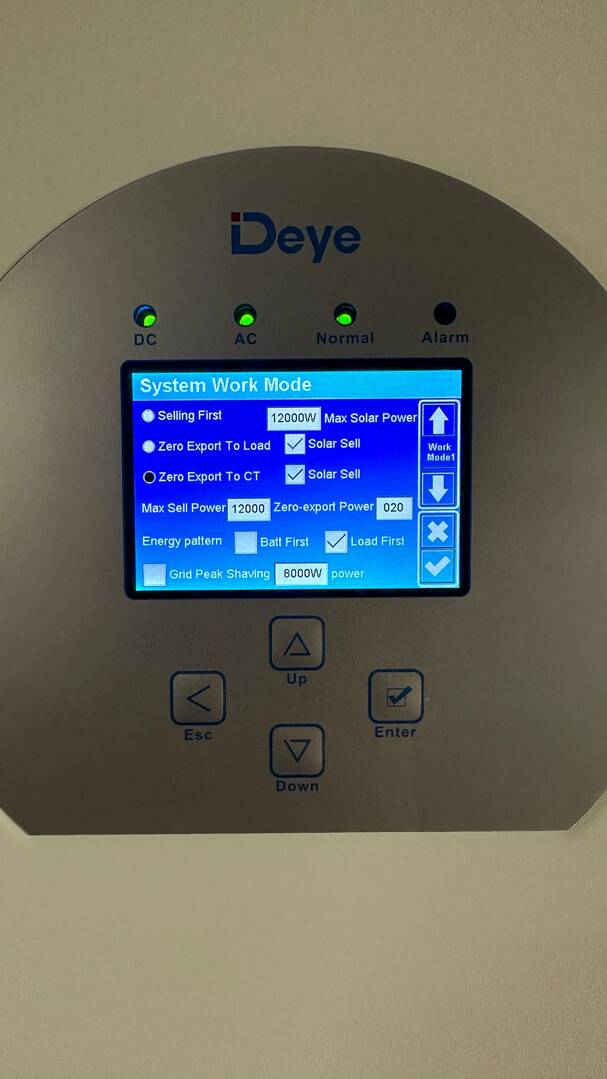

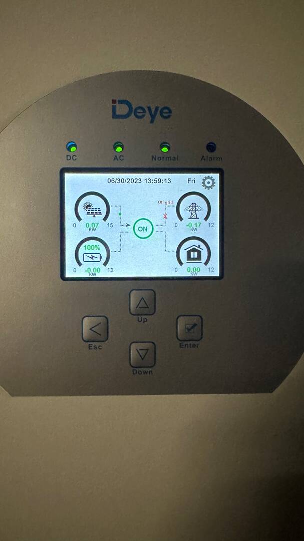

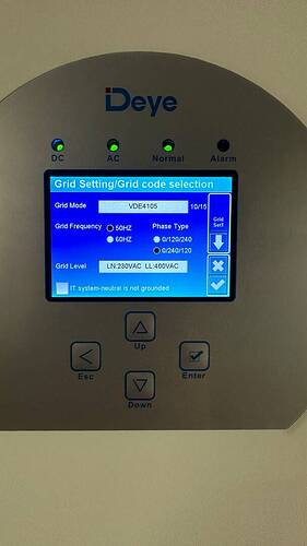

Jetzt habe ich das Problem das der Deye zwischen 3-5kw das Netz weg schaltet "Off grid"! Schalte ich einen String ab oder bleibe unter 3kw läuft er sauber.

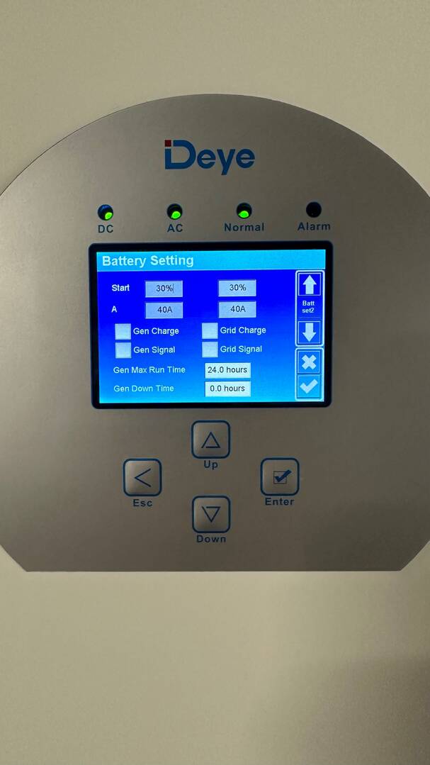

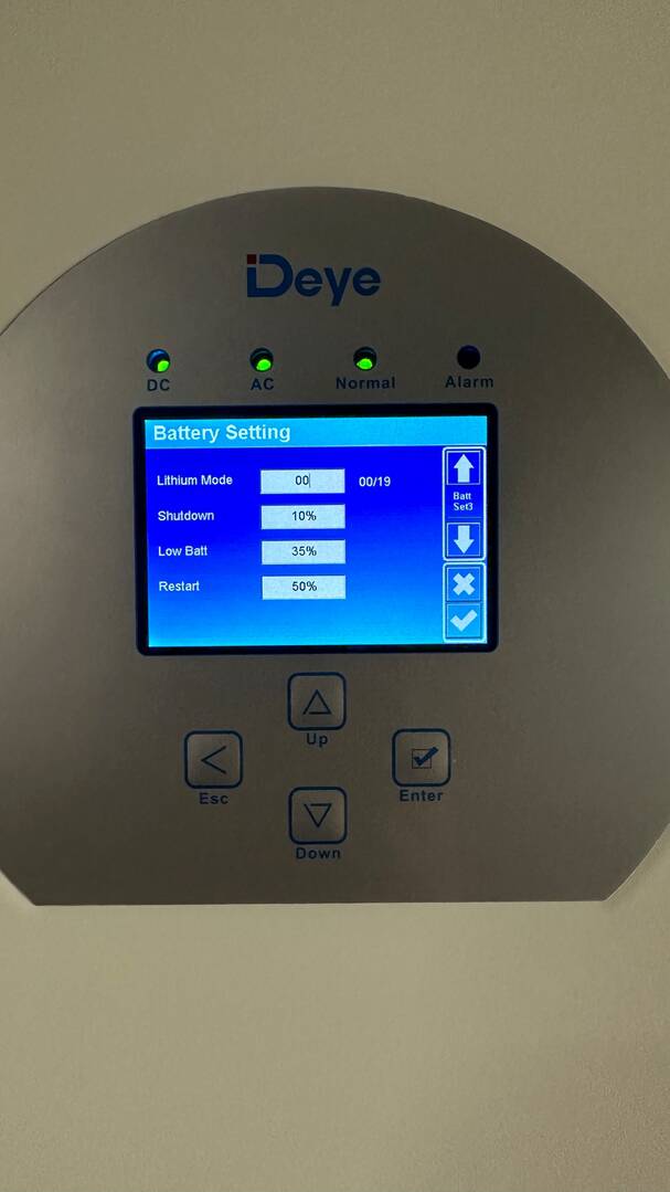

und hier mal meine Einstellungen, auf die neuste Software hab ich auch schon geupdatet, dies hatte jedoch keine Änderung gebracht!
Ich hab aktuell keinen Reim rauf :frowning:

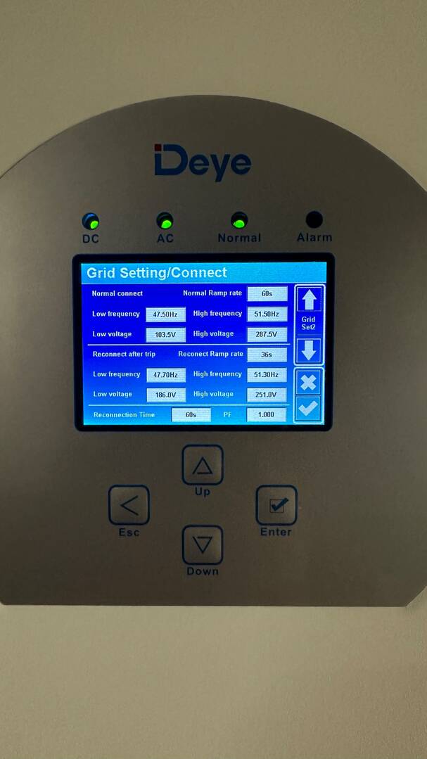

das einzige was auffällig? ist sind die 13 V Unterschied zwischen L1 und L3
klick das das mal an
@auric gerade versucht macht keinen Unterschied geht über 3-4 kw und steigt aus.
ich hab jetzt auf die Schnelle auch keine VDE Grenze gefunden in wie weit die Spannungen der einzelnen Polleiter sich unterscheiden dürfen...
ich würde mal ein Auge drauf werfen..
@auric Gefühlt habe ich alle Einstellungen zum 10x mal durch. Mir fällt aktuell nichts mehr ein.
Der Spannungsunterschied von 13V sollte nach den min/max Parameter vom Deye theoretisch noch passen.

So ein bisschen bin ich weiter gekommen, wenn ich die Battery auf „No Batt“ Stelle läuft die Anlage und speist normal ein.
Scheint also etwas mit den Einstellungen der Battery zu tun haben allerdings hab ich das noch nicht raus gefunden.
Allerdings hab ich jetzt das Problem wenn die Anlage läuft „ohne Battery“ und ich die Option Solar Sell raus mache kommt direkt der Fehler F45 und es geht nichts mehr.
