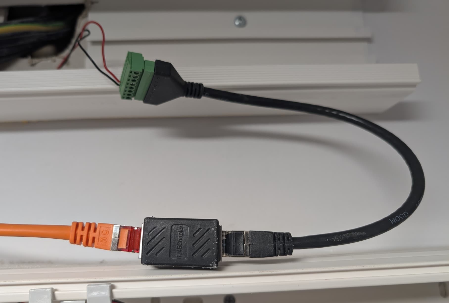

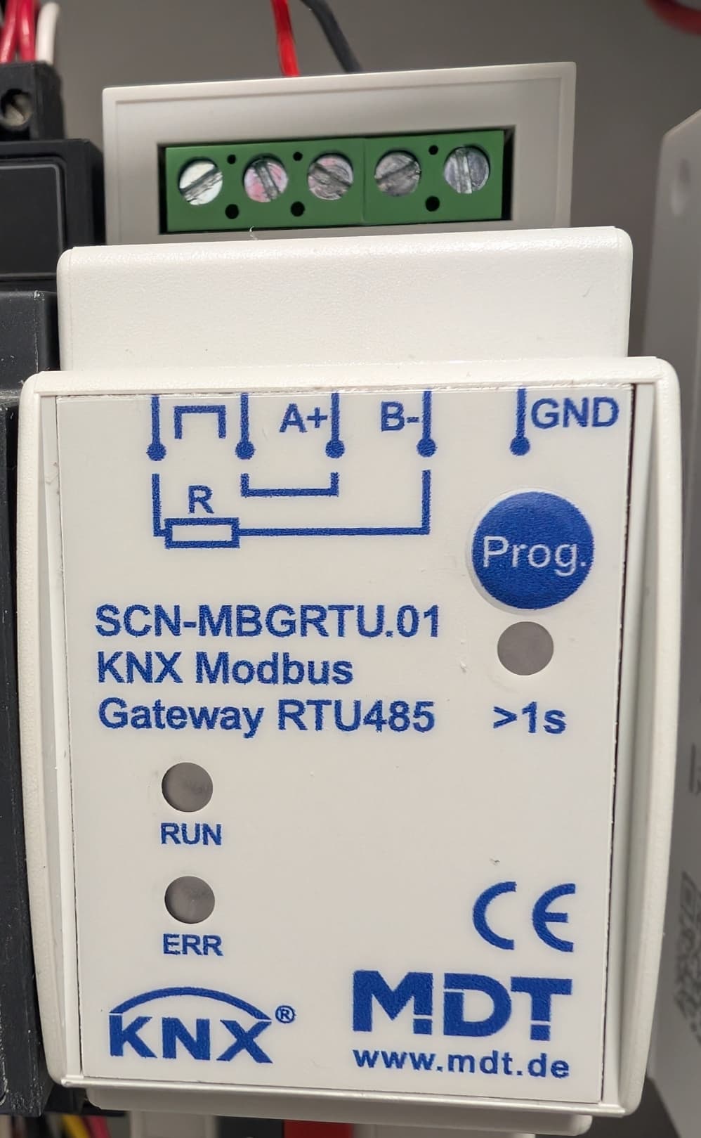

Hardware-Montage:
Zunächst habe ich den Wechselrichter über Pin 7 und 8 an das Modbus / KNX Gateway der Firma MDT angeschlossen.
Dazu habe ich das herkömmliche, orange Netzwerkkabel in die ganz rechte RJ45 Buchse des Wechselrichters gesteckt.
Auf der anderen Seite habe ich ein Breakout-Kabel verwendet, das auf der einen Seite eine RJ45 Buchse hat und auf der anderen Seite 8 Terminals:
Terminal 7 und 8 habe ich mit dem Modbus-Anschluss des MDT KNX Modbus Gateway RTU485 verbunden.
Die beiden KNX-Leitungen habe ich auf der einen Seite an den KNX-Bus angeschlossen und auf der anderen Seite an die KNX-Terminals des MDT Gateways.
Das MDT Gateway wird über KNX mit Strom versorgt, braucht also keinen separaten Stromanschluss.
Damit waren die Hardwarearbeiten erledigt.

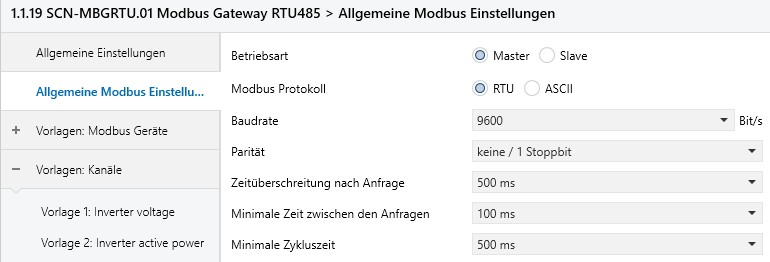

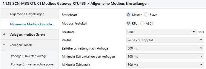

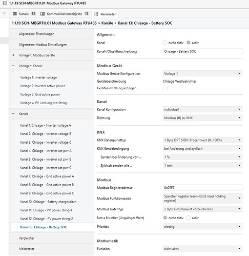

Software-Konfiguration:

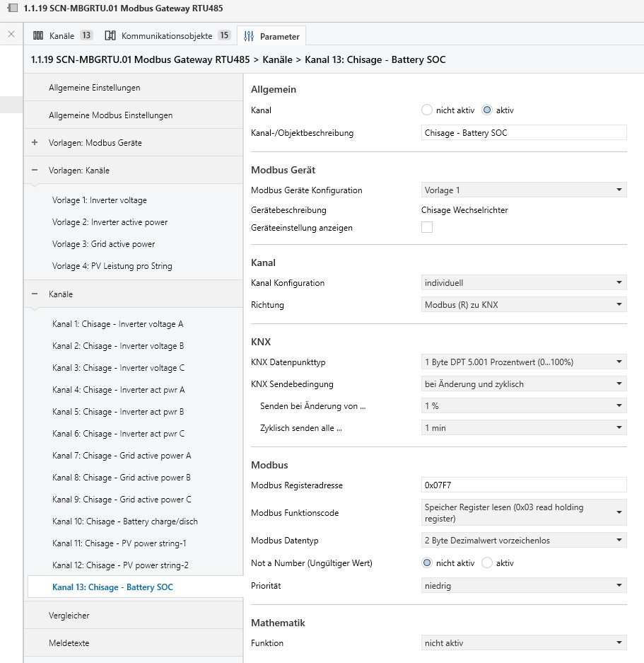

Im MDT Gateway habe ich mit Hilfe der KNX-Software ETS6 (kostenpflichtig) im ersten Schritt die Modbus Basiseinstellungen wie folgt vorgenommen:
Dann habe ich die für meine Anwendung erforderlichen Modbus Register jeweils einem Kanal zugeordnet und konfiguriert.
Entnommen habe ich die Modbus Register, deren Konfiguration und deren Bedeutung einer Excel-Datei, die mir der Chisage Support im Rahmen des Updates zugemailt hat:
20250217-Mars Modbus Protocol - MSE formattiert.xlsx (110,9 KB)
Es scheint wohl so zu sein, dass der Wechselrichter die Daten pro Leitung einzeln ausgibt, also z.B: den PV-Ertrag pro String. Möchte man z.B. die aktuelle Summe des PV-Ertrags beider Strings wissen, muss man sich das selbst ausrechnen.

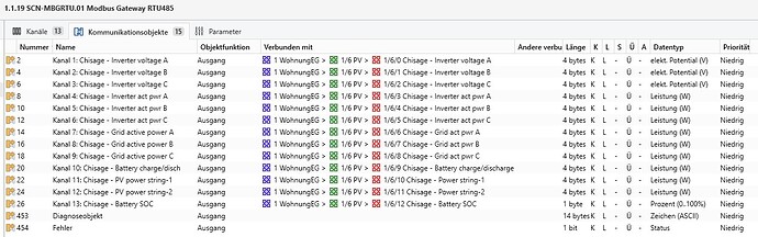

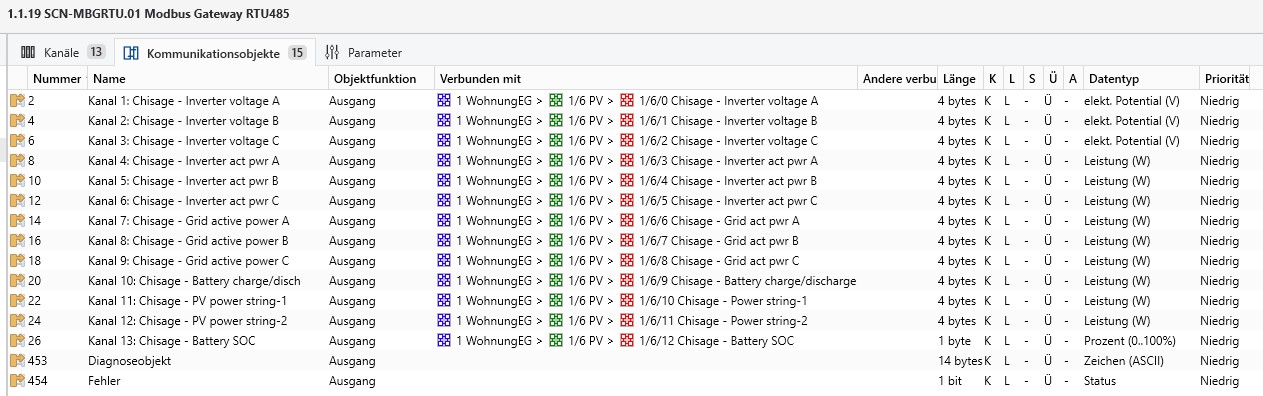

Dann habe ich in ETS6 jedem Kanal eine KNX Gruppenadresse zugeordnet.

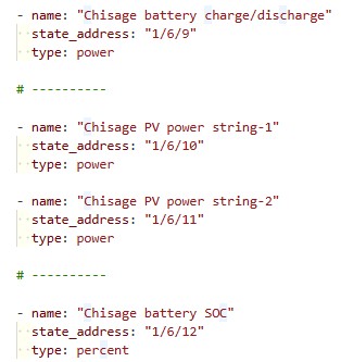

Und zu guter letzt habe ich in der Home Assistant knx.yaml Datei den KNX-Gruppenadressen je eine Entität zugeordnet, die dann für beliebige Anzeigen und Automatisierungen in Home Assistant verwendet werden können.
Gelernt habe ich bei der Gelegenheit noch, dass man sich die Daten des Wechselrichters nicht nur in der App sondern auch in einem Webportal anzeigen lassen kann:
