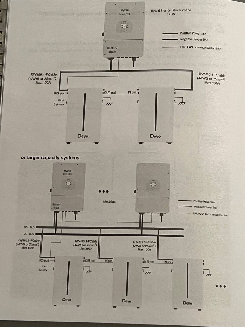

Deye 12k. mit DIY u. DEYE ESS Spring RW-M6.1 48V.
Ich erhalte diese Woche zwei Deye 12k.
Habe einen DIY-Speicher 15,5 kA/h, 16 x 304Ah und zwei DEYE ESS Spring RW-M6.1 48V.
Am DIY Speicher habe ich ein JK-BMS. Kommunikation mit dem Wechselrichter habe ich derzeit nicht, weil ich noch auf den Controller von @shiningman warte.
Jetzt die eigentliche Frage, was geschieht, wenn ich den DIY Speicher parallel zu den beiden Deye Speicher anklemme?
Das JK-BMS wird den DIY Speicher vor Schaden bewahren.
Habe bisher keine Erfahrung mit der Speicherverschaltung .
Die Kommunikation Deye Speicher wird mit Wechselrichter verbunden.
Würde mich über Vorschläge aus dem Forum freuen.
Da wird nicht viel passieren, die Deye Batterien sind auch 16S LFP Batterien die kannst Du alle parallel an eine gescheite BUSbar geschichte hängen.
Schicker wäre es schon nur Deye Batterien dran zu hängen weil du die auch über das BMS koppeln kannst
Rein über die Spannung kannst Du die drei Batterien fahren, die Hauptlast wird immer der DIY Akku machen weil der den kleineren Innenwiderstand hat.

Hallo @Auric & @bennyb21.Ich habe inzwischen die Wechselrichter und Speicher von den Ökostromhelden geliefert bekommen. Den BSC von @shining-man muss ich noch bestücken.
Den Gedanken, die WR´s in unterschiedlichen Gebäuden zu installieren, habe ich wegen der Parallelschaltung der Speicher verworfen.
Die WR werden als Master/Slave konfiguriert. Die Speicher (2xRW-M6.1 plus DIY 16x304Ah) werden über eine Busbar jeweils parallel verbunden. Die einzelnen Speicher werden über die Busbar mit 125A (DIY240A) abgesichert, zu den WR´s werden 300A Sicherungen verbaut. Im Usermanual des Deye Speicher ist eine Beispiel einer Parallelschaltung der Speicher. Ein Busbar mit fünf Anschlüssen wollte ich bei Greenakku für 38€ kaufen. Ich habe mal gelesen, dass der Deye intern 300A Sicherungen DC seitig abgesichert ist. Beide Wechselrichter werden DC seitig verbunden.
Zu dem Thema Speicher habe ich noch Fragen, ein Deye Speicher hat 120Ah, 60/90 Ampere. Laden/Entladen wäre empfehlenswert, zwei parallele ergeben 120/180A Laden/Entladen.
Der DIY Speicher dürfte ca. 150/240 Ampere vertragen.

@goldman50 Der Lade/Entladestrom verteilt sich relativ gleichmäßig auf die Akkus. Das ist kein Problem. Durch den höheren Innenwiderstand der kleineren Akkus ziehen die sich auch weniger Strom. Das ist eigentlich kein Problem.
Über das BSC kannst Du auch dynamisch den (zugelassenen) Ladestrom regeln lassen. Es wird dann auch sofort reduziert wenn ein Pack sich ausschalten sollte.
Allerdings musst Du da bei der Leistung schon etwas Sicherheitsmarge rein rechnen. Du kannst nie 100% sicherstellen, dass der Strom sich immer im Verhältnis zu den Kapazitäten aufteilt. Ich habe auch bei zwei identischen parallellen Packs zum Teil, je nach Tagesform und Ladezustand auch mal 10-15% Abweichung. Wenn Du jetzt mit der Ladeleistung absolut auf Kante der BMS gehst, kann es sein, dass ein Akku dann doch mal mehr als den zugelassenen Strom zieht und das BMS dann sperrt. Dann hast Du schnell eine Kettenreaktion. Deshalb würde ich da auf jeden Fall etwas Luft lassen.
Mit 2 Parallelen 12K hast Du einfach eine so hohe mögliche Leistung, dass da einiges an Akku hinter müsste. 440A Ladeleistung stellen schon enorme Anforderungen an die Kabel und Akkus. Da muss man schon höllisch aufpassen!!! Die Busbar die Du da verlinkt hast würde ich auch noch mal überdenken. Sieht auf den Bildern eher nach Midi-Sicherungen aus. Das ist Spielzeug und für das was Du da machst nicht geeignet!!! Wenn schau Dir mal den Lynx Power In an. Da ist ordentlich Material drin und den kann man mit den Mega-Sicherungen ausstatten.
Und meine persönliche Meinung: Selbst mit einem zweiten DIY Akku würde ich da nicht den vollen Lade/Entladestrom auf die Akkus freigeben. Wenn man die 0,5C Ratings nimmt, die man üblicherweise ansetzt kommst Du mit 2x 280Ah und 2x 120Ah auf gerade mal 400A. Und dann müssen die BMS das auch dauerhaft freigeben (können). Und wenn man dann noch 20% Sicherheitsmarge einrechnet, dann bräuchtest Du m.E. für volle Leistung noch einen dritten 280Ah Akku dazu.

Hallo @bennyb21 und @Auric, habt Ihr Erfahrung mit dem Master/Slave Modus. Von meinem Master geht ein Datenkabel von Paralell A (Modbus 1) zum Slave Paralell b (Modbus 2). Am Master sind die Klappwandler dran, er steht Null-Export to CT, bei dem Slave habe ich keine Klappwandler dran. Der Slave produziert Leistung von z.B. 2 kW, der Master zeigt an Hausverbraucht 500W an, wo geht die Energie hin, der Zähler steht still? Der Slave ist mit der Batterie verbunden, zieht bei Last nichts aus der Batterie. Würde gern mit allem was geht aus den Batterie Ladung holen. Das Handbuch hält sich ja sehr bedeckt zu dem Thema Master/Slave. Der Master ist mit dem BMS der Batterie verbunden, der Slave steht auf no Batterie, stelle ich ihn um auf Lithium, saugt erb auch nichts aus der Batterie, BMS ist dann mit der Batterie verbunden. Habe den Deye Support in China angeschrieben, aber mit der Antwort war nichts.
@goldman50 Hast Du in den Einstellungen auch den Master/Slave Modus in beiden WR aktiviert? Steht auch im Handbuch.
@bennyb21 Jetzt klappt top es mit Master/Slave Betrieb. Firmware Update gemacht, ich hatte die WR mit ein 4 m2 zum Test verbunden, das war das Problem mit off Grid Abschaltung, Leitung zu schwach. Alles gegen 10 m2 zur Einspeisung und alles läuft top.
