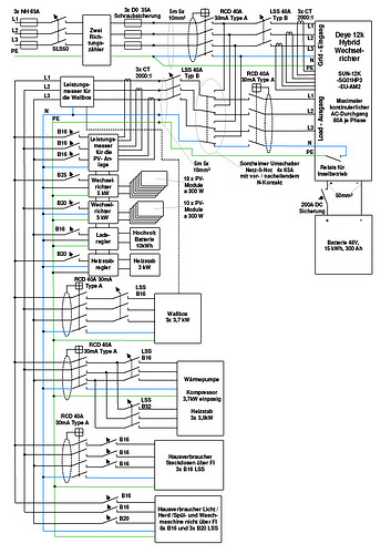

Folgende Situation:
Zählerschrank im Keller ( SLS 50A)
DeyeHybrid 10K WR mit Akku im 7OG.
Hauslast über Sontheimer an Load /Grid. Jeweils LSS 32A/C.
Außendienstler des VNB möchte jetzt noch einen zusätzlichen Trennschalter im Zählerschrank im Keller wg. möglicher Rückspannung (Er denkt, dass bei Arbeiten am Zählerschrank , trotz Freischaltung über Sls, der Deye versuchen würde ins Netz einzuspeisen, Und möchte daher noch eine zusätzliche Trennung.
Einfach den Klemmstein oberhalb des Zählers durch einen weiteren LSS austauschen?

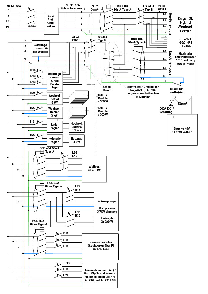

Ich bin neu hier und bräuchte mal euren Rat.
Bisher habe ich an persönlichem Energiewende Equipment eine 8,4kW SolarEdge-PV mit LG-Speicher ohne Not- / Ersatzstrom, Hardy Barth-Wallbox, Buderus-Wärmepumpe und Home Assistant mit dem ich ganz viel steuere.
Ich würde gerne Ersatzstromfähigkeit nachrüsten und stell mir da einen 12 k Deye mir ner 48V, 16 kWh Batterie vor.
Ich hab mal alles in der beigefügten Zeichnung zusammengestellt.
Wenn ich das richtig verstanden habe muss ich im Deye den Micro Grid Inverter aktivieren.
Ich kann aber nicht über den Generator-Port (sondern muss am Load Ausgang) einspeißen , damit meine Klappwandler der PV Anlage richtig zählen.
Auch der Leistungsmesser für die Wallbox muss mit am Load-Ausgang hängen, damit die Überschussladung richtig funktioniert.
Würde das so funktionieren oder hab ich da irgendwelche Denkfehler?
Danke schon mal für eure Kommentare.

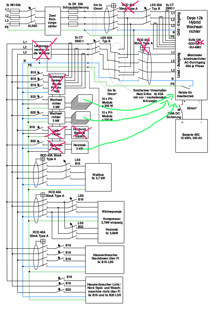

Ich fang mal mit dem Bild an
Was willst Du mit den beiden rot markierten FIs? wegen jedem Furz im Dunkeln sitzen?
FIs gehören in den Nutz-Stromkreis und nicht in die Versorgung.
Die CT-Klemmen des Deye gehören zwischen Stromzähler und Sontheimer da können sie dann auch im Grid-Parallelbetrieb was messen, am GRID Eingang des Deyes hat es schon eingebaute Strommesser.
Wenn Du mit dem Wallbox überschuss messen willst, dann doch wohl da wo Überschuss anfällt, also noch zwischen den CT Klemmen und dem Stromzähler.
Du hast da einen Hochvolt Deye 12K eingezeichnet der mit der 48V Batterie nichts anfangen kann, wenn dann nimm ein der neuen 15K bis 20K die 70A durchleiten können.

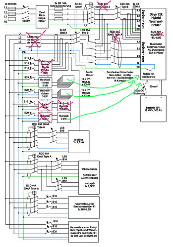

Vielen, vielen Dank für die superschnelle und fundierte Antwort.
Und jo, dann schmeiß ich erst mal die beiden RCDs links ind rechts vom Sontheimer raus, es sei denn mein Elektriker besteht drauf.
Falls nötig, wären 300mA RCs wohl auch sinnvoller, aber die sind auch gleich sehr viel teurer als die 30mA RCDs.
Würde es Sinn machen die dreifach LSS (auch links und rechts vom Sontheimer) durch jeweils drei einzelne Sicherungen (SLS) zu ersetzen? Dann sieht man auf welcher Phase ein Überstrom vorlag.
Den PE vor und nach dem Deye zu verbinden ist sicher auch noch mal ne gute Idee.
Die CTs des Deye vor dem Sontheimer macht sicher auch Sinn.
Wenn ich die Positionierung der PV-CTs und des Wallbox Leistungsmessers so belasse wie in meinem Bild ergibt sich mit Überschussstrom der PV die Priorisierung:
  1. Hochvoltbattrie laden
  2. Auto laden
  3. 48V Battrie laden
  4. Netzeispeisung
Dein Vorschlag wäre:
  2. 48V Battrie laden
  3. Auto laden
  4. Netzeispeisung
    Richtig? Dann würd ich's vielleicht lieber so lassen wie ich's geplant hatte.
Dass ich den HP-Deye eingezeichnet hatte war ein Versehen.
Ich würd gerne beim 12K LP-Deye bleiben wegen des Preises.
Ist halt nur die Frage ob die 45A Dauer Througput reichen. Aber wenn der ganze Pfad mir 40A abgesichert ist sollte das ja eigentlich gehen. Zumal sind die bisherigen Schraubsicherungen nach dem Zähler 35A haben und es gab nie Probleme.
Und dann noch meine ursprüngliche Frage:
In den Deye einspeisen über den Load Ausgang funktioniert??? Ja oder nein?
Nach dem was ich von Mr. Mining (Youtube) gelernt habe wird zwar die zurückgespeiste Leistung im Deye Menü nicht angezeigt, aber es funktioniert.
Ich habe nur die IMHO gröbsten Dinge markiert.
Ich habe keinerlei Interesse bei Dir vorbeizukommen und Dein Vorhaben zum laufen zu bringen,
Das hintereinander hängen von Batteriespeichern die nacheinander Überschuss abschöpfen ist spätestens beim hergeben der gespeicherten Energie ein regelungstechnischer Albtraum.
Das hintereinanderschalten von Leitungsschutzschaltern ist ebenfalls komplizierter als es auf den ersten Blick aussieht, das Zauberwort heisst "Selektivität"
Ich habe das selbst vor ein paar Wochen erleben dürfen als ein richtiger Kuzschluss in der Steckerleiste mein ganzes Haus zur Inselanlage geschaltet hat weil eine reihe hintereinandergeschaltete LSS mit 13, 32 und 50A rausgeflogen sind.
Um Deine Frage einfach LSS vs. dreifach LSS zu beantworten, ein dreifach LSS braucht es nur bei Drehstrom Verbrauchern/Steckdosen/Wallboxen/Wärmepumpen, es hat Vorteile wenn man drei einzelne LSS nimmt, auf der Gridseite des Deyes dagegen ist der Vorteil gering wenn da eine Phase fehlt geht der Deye auch in den Inselmodus.
Was die ganze Anlage angeht...
Sorry ich habe es gerne einfach und nicht komplex...
meine Wallbox schmeisse ich raus sobald die von Deye verfügbar ist.
Hallo Gerd.
Ich habe mir mal deinen Stromlaufplan angeschaut da ich selber gerade dabei bin eine PV zu planen und auch für jede Info dankbar bin die ich mir hier rauslesen kann.
Auric hat schon ein paar gute Änderungen vorgenommen aber trotzdem ist dein Stromlaufplan zum Teil falsch oder irreführend.
Zum einen brauchst du Fi Schalter Typ B (können auch Gleichstrom erkennen und sind teuer teuer) auf der Load Seite nach dem Sontheimer Schalter und wenn du den von Auric weggestrichenen weg lässt ist dein Pfad mit Herd WM usw nicht Personen geschützt. Außerdem hast du teils zu große und teils zu kleine LSS eingeplant.z.b. die Wärmepumpe: B16 LSS sind nur bis 3600 W, da müsste eine B20 hin wobei der Heizstab mit 3x3KW mit B16 abgesichert werden sollte.
Und wenn du gleich große FI nacheinander verbaust kann es trotzdem (und wird wahrscheinlich auch so) sein das deine ganze Bude dunkel ist, da ja alle FI in dem Pfad den Fehler Strom messen.
Dann noch die gesamt Last, die dürfte unter Umständen zu viel für deine 35A schraubsicherungen sein.
230V x 35A = 8000W
Da biste mit der wallbox und der WP aber schon nah dran, wenn du jetzt noch den Herd dazu einschaltest?!? Und Oder andere wie z.B WM…
