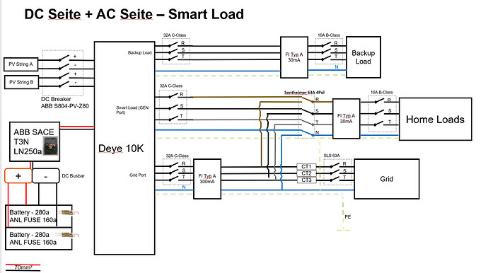

Idee:
Deye mit Akku 16S1P 14,2 KWp (von Amy Wan) mit Backup Load und Smart Load, allerdings möchte ichd en Smart Load aktiv aufschalten durch einen "Not-Umschalter 4Polig" .
Mir gefällt die Idee nicht, alles dauerhaft durch den Deye laufen zu lassen, lieber bemerke ich den Stromausfall und schalte das Haus manuell auf den Smart Load Port zu, während die kritische Infrstruktur über den Backup Load Port aufgefangen wurde und weiterlief.
Also:
Backup Load: Alles essentielle, wie Heizung, Licht im Keller (am Stromkasten), die IT Klamotten (Router/Switch/etc), Kühltruhen
Smart Load: Der Rest des Hauses
Umschalter mit nach-/vorauseilendem N Leiter: Sontheimer ULO63/4T
Thema Absicherung AC Seitig:
Hier geht aus den Deye Unterlagen eigentlich nur hervor, dass wir in DE den gültigen Bestimmungen folgen sollen.
Dementsprechend habe ich ein paar FI's dazu gezeichnet. Leider ist mir noch immer nicht klar ob ein Typ B FI oder Typ A FI für den Deye die richtige Wahl wäre und in welcher Größenordnung. Würde mich also an der derzeitigen Absicherung des SMAs anlehnen (TypA 300mA mit 32A LSS C Karakter)
Thema Absicherung DC Seitig:
Ja, man kann immer einen NH Trenner nehmen, ich habe allerdings etwas Angst das meine Mitbewohner sich nicht an "Lastfrei" schalten halten werden.
Somit habe ich mich bei MeineEnergieWende zum ABB SACE TKMax inspierieren lassen und sichere zusätzlich eigentlich nur am Akku Pluspol mit Schmelzsicherung ab.
Würdet ihr es anders machen und warum?

Rechnen wir mal (kein Garant, ich bin weder Elektriker noch habe ich andere, nachgewiesene Qualifikationen)
32a Absicherung am Deye (Grid), Backup / Smart Load
230 x 32 = 7360 W pro Phase entsprich 22KW für alle 3 Phasen.
Sollte reichen für die Absicherung des Deye am Grid als auch für Notstrom.
Beim SmartLoad muss man ggf erhöhen wenn man eine Wallbox auf 100% laden lassen will, aber schauen wir uns an, ob das wirklich "Smart" wäre.
Akkus 280a
280a Zellen mit 6000 Zyklen bei 0,5C. Wir möchten das unsere Zellen lange halten: Sprich wir Laden / Entladen mit max. 140a pro Stunde.
1 Akku: 55V x 140a = 7700W
2 Akkus: 15400W, aber ich habe den ABB auf 250a ausgelegt. Insbesondere weil der 10KW Deye mit max ~ 13KW arbeiten kann.
2 Akkus: 55V x 250a = 13750W
Zusammengefasst:
Die Absicherung mit 32a müsste genügen, da wir bei 2 Akkus nicht über die 22KW kommen können bei 0,5C.
Leitungsauslegung:
Kann man und sollte man ggf. rechnen denn je nach Abstand muss es mehr oder weniger Querschnitt sein. Sollte jeder selbst nachrechnen anhand der Wege und Einbausituation. Rechner
Folgende Annahmen:
  • Haupt und Unterverteile für Deye sind max 5m auseinander
  • Backup / Smart Load / Deye zum Grid ist mit 32A C Karakter abgesichert
  • Es sind max. 2 Akkus mit 250a Fuse an einem Deye angeschlossen
Dann brauchen wir laut Rechner nur 0,37mm2 pro ader, aber die VDE sagt mind. 6mm²
Ergo: ich würde alles mit 6mm² absichern (Die Strecken vom Deye zum Hauptkasten) beim Smart Load könnte ich mir vorstellen auf auf 10mm² zu gehen.
Bitte Lieb sein und korrigieren, zum Wohle aller :wink:

Aber du baust doch auch den 4Pol Umschalter ein, ich möchte mitbekommen wenn das Netz ausfällt und am Backup Load nur Backup haben.
Ergo: Geschmackssache, ändert aber quasi nichts zur Absicherung :wink:
Also ich würde den Backupload mit auf den Homeload legen und das dann am LOAD Ausgang des WR. Dein Backupload wird in Relation zum Haus (Homeload) nicht viel an Leistung benötigen. Steigt dir der WR aus wird bei deinem jetzigen Plan der "wichtige" Backuppload nicht mehr versorgt. Legst du diesen mit auf den Homeload dann kannst du in diesem Falle durch deinen Lastumschalter alles komplett auf das GRID schalten. Der WR sollte bei stabilen gesellschaftlichen Rahmenbedingungen das schwächste Glied sein, dh. dieser wird eher Probleme verursachen als ein Totalausfall unserer Stromversorgung. Sollte dieser Fall wirklich eintreten dann bleibt genügend Vorlaufzeit die Verkabelung nochmal anzupassen.
Zur Absicherung: Wenn RCDs als Vorsicherung eingebaut werden sollen dann RCD Typ B 300mA. Man sollte eine Selektivität der Sicherungsmaßnahmen anstreben. Vor den Verbrauchern im Haus sitzt in den Sicherungsschränken fast immer ein RCD Typ A 30mA + LSS Absicherung. Will man vor diesen RCD einen weiteren RCD verbauen so sollte dieser einen Auslösestrom von 3x höher als 30mA haben, also >= 100mA. Da bei 100mA RCDs kein direkter Personenschutz mehr gegeben ist denke ich das 300mA besser sind. Denn so verhindert man eine Fehlauslösung dieser RCDs durch den WR. Also 30mA RCD als Vorsicherung würde ich in keinem Falle empfehlen: nicht selektiv und normgerecht, Fehlauslösungen durch den WR sind vorprogrammiert. Typ B würde ich empfehlen weil so ein besserer Brandschutz gewährleistet ist in Relation zu Typ A RCDs.
Grundsätzlich muß man aber keinerlei zusätzliche RCDs an diesen Stellen verbauen, ist nicht gefordert. Nur der VNB oder Hersteller des Gerätes kann diese zusätzlichen Maßnahmen verlangen beim Anschluß an sein Netz.
Den WR selbst immer extern mit LSS absichern und sich nicht auf den 63A intern verbauten vertrauen. Diese sollten Typ C sein und der Auslösestrom sollte an die zu erwartende Last der Verbraucher angepasst werden. Aber nicht mehr als ein C40A LSS verbauen. Der Deye verträgt max. 45A über seine interne AC-Verschaltung (sprich Strom pro Phase der zb. von/nach GRID/GEN/LOAD fließen kann) Diese 45A = 31kW sind die Gesamtleistung inklusive PV und Akku die eingespeist/durchgeleitet werden. Dies begründet meine Wahl der LSS-C40A Absicherung. Wenn man auf C32/C25 usw. runter kann weil mehr nicht nötig ist für das Haus dann ist das noch besser. Man möchte ja den wertvollen WR in diesem Falle schützen. Natürlich kann man nicht mit C40 absichern wenn die Kabelquerschnitte das nicht vertragen. Desweiteren sind die meisten RCDs die man verbaut für 40A vorgesehen. In den meisten Häusern sitzen SLS mit weniger als 40A, auch hier wieder die Selektivität als Kriterium ansetzen.
Ich benutze LSS C40A aber 4-polige als Absicherung vom GRID und LOAD Port des Deye. So kann ich über diese den WR komplett trennen vom Netz/Haus für Wartungsarbeiten, zusätzlich wird der Neutralleiter auch mit 40A abgesichert, was bei Schieflasten im 3-Phasen-Netz vorkommen kann. Mein Haus hat zwei getrennte Netze die jeweils mit einem 1-0-2 Umschalter 4-polig 63A umgeschaltet werden können, jeweils also an LOAD oder GRID oder OFF des WR. Nach diesen beiden Umschaltern sitzen RCD Typ B 300mA. Somit kann ich sicher über diese beiden RCDs beide Netze des Hauses trennen. Über die beiden C40A LSS kann ich beide Eingänge des WR trennen. Die beiden Hausnetze sind getrennt nach Starkstromverbrauchern/Sicherheitsstörer wie Küche/Herd/Durchlauferhitzer/Klimaanlage aber auch Schuppen/Außenlichter/Terrasse/Balkon usw. und "Notstromverbraucher" wie Kühlschrank,Licht,alle Steckstromkreise der normalen Wohnräume. Licht ist mit eigenen FI-LS pro Etage ein eigener Stromkreis und besitzt keinerlei Steckdosen oä. Anschlußmöglichkeiten. Für die IT im Wirtschaftsraum ebenfalls ein FI-LS.
Als Sicherheitsstörer betrachte ich alle Verbraucher die von Außen manipulierbar sind, also Schuppen/Außenlichter/Terrasse/Balkon. Über diese können zB. Einbrecher ohne Probleme durch einfache Manipulation die im Haus verbauten RCDs zum auslösen bringen und so, wenn falsch geplant, eben auch Sicherheitsanlagen außer Kraft setzen. Deswegen sitzen diese alle am "Starkstromnetz" des Hauses und meistens auch an eigenen RCDs zusammen mit unwichtigen Starkstromverbrauchern wie Herd/Durchlauferhitzer.

Meine Gedanken dazu sind:
1.) Ich will das Hausnetz gerne auf dem Smart Load Port haben, sodass ich bei niedrigem Akkustand das Haus abwerfen kann.
2.) Die IT / WP etc auf Backup Load, die soll immer laufen können, im Defekt Fall muss ich dann wirklich umdrahten / umschalten
Deine Anmerkungen zu den RCDs habe ich mal mitgenommen.
1.) LSS C32 sind nun alle 4pol um den Neutral mitzunehmen, lösen im Fehlerfall natürlich alle aus. (rot markiert)
2.) Brauchts am Backup Load Ausgang vor dem normalen Haus FI noch einen Typ B FI? (siehe Bild)
3.) Typ B FI 40A 300mA vor den HausFI mit 40A 30mA geschaltet (Lila im Bild)
4.) Am Backup Load ausgang des Deye auch 4 Pol LSS C32 rein?

Das musst du für dich entscheiden. Ich habe bei mir die beiden RCD Typ B 300mA nach den Umschaltern und vor den Hausnetzen. Also nicht zwischen WR und HAK/Netzanschluß des Hauses. Normalerweise muß man sie garnicht verbauen, sie sind nicht gefordert. Nur wenn der VNB sagt das so ein Teil verbaut werden muß, dann muß er aber auch zwischen GRID Anschluß Deye und deinem Hausanschluß sitzen. Der VNB verlangt dann diesen Typ RCD zur Absicherung seines eigenen Netzes. Ich habe sie verbaut weil ich 1-0-2 Umschalter verbaut habe und diese müssen Lastfrei geschaltet werden. Somit dienen mir diese RCD Typ B als zusätzliche Sicherungen und Lasttrennschalter die auch meine Frau bedienen kann. Hätte ich früher den Sontheim Netzumschalter gefunden dann hätte ich auf alle Fälle diesen verbaut. Dann aber ohne RCD Typ B. Die Kosten wären 2x 77€=154€ im Gegensatz zu jetzt von 2x (120€ RCD + 36€ Umschalter) = 312€ gewesen. Leider habe ich den Sontheim nicht entdeckt und mich für meine jetzige Kombination entschieden da diese immer noch preiswerter war als die teueren Netzumschalter von Hager und Konsorten.
Das ist ja auch eine gute Entscheidung. Es hängt halt von den eigenen Prioritäten/Risikoerwägungen ab. Bei mir ist eben auch die IT im "Ersatzstromnetz" des Hauses an LOAD. Einfach weil ich bei Stromausfall auch zb. noch Licht haben möchte. Dieses "Ersatzstromnetz" des Hauses hat nicht viel Verbrauch, par 100 Watt selbst mit Fernsehern, WLAN Hotspots usw. Da ich 20kWh Akku haben werde sehe ich da nicht so das Problem.
Allerdings benötige ich den GEN-Port und kann dort kein SmartLoad benutzen wie bei dir.
Wenn du den WR schützen willst dann ja. Wie gesagt ich habe C40 am LOAD/GRID Port des WR und nur da wird das Netz/Haus versorgt/eingespeist. Das ist also eine Absicherung- und Abschalt-/maßnahme. Mir geht es auch darum das ich den Fehlerfall "WR stirbt" erschlage und durch die 1-0-2 Umschalter beide Hausnetze am Netz des VNB oder am Deye komplett betreiben kann. Ich kann also in Sekunden jeden Störfall durch Umschalten/Abschalten der LSS erschlagen. Da spielt der WAF eine enorm große Rolle. Meine Frau sagte: "Mach wie du es für richtig hältst, Hauptsache ich kann immer Kochen, mich Duschen, Surfen und Fernsehen" Wenn ich im Störfall des WR erstmal 1 Tag benötige für die Umverkabelung dann..... Davon abgesehen wird unser Haus irgendwann verkauft/vererbt und da will ich eine saubere und Laienbedienbare Anlage vorweisen können.
Eine weitere Überlegung war das es für diese LSS/RCDs (ABB) Anbauteile zu kaufen gibt. Sogenannte Unter/Überspannungsrelais die mit Steuerleitungen diese Sicherungen fernauslösbar machen. Der Hintergedanke ist es das in Zukunft eventuell eine "Totmannschaltung/Notabschaltung" integriert werden soll.
Das Schöne am Deye sind seine Varianten der Nutzung. Jeder kann seine Prioritäten setzen.

Also, ich denke noch drüber nach, aber vermutlich setze ich es so um, nur dass ich noch einen Umschalter für Backup Load dazubaue (keine Lust mehr in PP alles hin und her zu schieben)
Also mach ichs wohl so.
Nehme an, du meinst dann so?
Mein Sontheimer ist heute angekommen. Macht einen soliden Eindruck bei erfreulich kleiner Baugröße. ?
Genau!
Und die N Leiter für Backup und Smart trenne ich nicht weil ich die meisten Klamotten schon hier habe und es in DE nicht gefodert ist (nur Schweiz)
Würde ich neue LS brauchen, wäre der N Trenner drin im Backup und Load.
Von Grid zu Deye kann man wohl nur den LS einbauen, aber auch hier, habe einen 300mA Typ A FI rumliegen und LS, daher kommts rein.

Ich gehe mal auf par Frage ohne Zitate ein:
  1. der PassThrough Current der Deye liegt bei max. 45A, nicht 50A! Dieser Durchleitestrom besagt wieviel Leistung pro Phase durch den WR an seine Anschlüsse geleitet werden kann. Zb. vom Netz->GRID Port->WR Innenleben->LOAD Port->Haus. Er definiert sich aus den internen Schützen (GRID-Schütz) der Verkabelung und Leiterbahnstärken der Platinen. Die 45A enthalten also den Strom der durchgeleitet wird plus dem Strom den der WR aus der Batterie oder PV liefert, als Summe darf pro Phase nicht mehr als 45A fließen. Das sind ~31kW im 3-Phasennetz, was enorm viel für normale Haushalte ist.
  2. Der Deye ist intern mit einem C63A abgesichert. Somit kann im Fehlerfalle weit mehr als diese 63A fließen, wegen der Auslösecharakteristik. Warum Deye hier 63A verbaut hat ist mir technisch unklar da der Passthrough Current ja selbst nur 45A sein darf. Deye verletzt damit seine eigenen Datenblattangaben.
  3. damit ergibt sich folgende Herangehensweise: externe LSS zur Absicherung des WR sollten < 45A sein. Diese LSS sollten kleiner dem max. Strom der Verkabelung sein, sprich Querschnittbezogen. Sie sollten mindestens so groß wie die erwartete Last sein. Wenn man weiß das das Haus nur 32A maximal verbraucht dann also mit 32A absichern.
  4. die Selektivität aller Sicherungsmaßnahmen sollte beachtet werden. Somit sollte man am Deye mit Typ C LSS arbeiten und RCDs mit 100mA/300mA Auslösestrom.
  5. Thema RCD's. Wenn man weitere RCDs als Vorsicherung nachfolgender RCDs verbauen muß dann gelten folgende Regeln: Auslösestrom sollte 3x größer des Auslösestroms nachfolgender RCDs sein. Normalerweise verbaut man im Sicherungsschrank vor den Verbrauchern Typ A 30mA RCDs. Somit heist dies das man einen RCD als Vorsicherung am WR mit mindestens >= 100mA Auslösestrom verbauen sollte. So wahrt man die Selektivität. Ein Typ A 100mA/300mA zu verbauen bringt aber keinen zusätzlichen Schutz (vorausgesetzt das im Haus schon Typ A RCDs verbaut sind), sie sind also technisch sinnfrei. Wenn man also RCDs verbauen möchte an dieser Stelle lohnen sich nur Typ B 100mA/300mA Typen an dieser Stelle. Denn diese RCDs bringen einen weiteren zusätzlichen Schutzmechanismus mit, auslösen bei Gleichstrom Fehler und damit Schutz nachfolgender Typ A RCDs, da deren Schutzfunktion bei Gleichströmen zur Deaktivierung ihrer Schutzfunktion führen können. Dh. bei Gleichströmen werden solche Typ A RCD's blind.
  6. wer einen Deye verbaut zielt meistens in Richtung: Stabilität der Stromversorgung des Haushalts ab, sprich Inselbetrieb usw. Dann muß man sich die Frage stellen welche Prioritäten man bei der Absicherung setzt. Möchte man sein Hausnetz schützen oder sicherstellen das der WR geschützt wird vor dem Haus, sprich Überlastungen die unbedarfte Hausbewohner dem Deye WR zumuten. Ich priorisiere den Schutz des WR so das er stabil und störungsfrei arbeitet im Falle eines Inselbetriebes.
  7. wer die Wahl hat was er an den LOAD Ausgang im Haus anschließen kann der sollte Großverbraucher vor dem WR am Netz anschließen und nicht das komplette Haus am LOAD. So verringert man die Last die durch den WR geleitet werden muß. Es geht hier wieder um die Stabilität bei Inselbetrieb/Notstrombetrieb.
  8. unter Last ein Netz umschalten ist immer eine "schlechte" Idee wenn man die Wahl hat. Wenn man unter Last umschalten möchte dann also dafür vorgesehene Netzumschalter wie den Sontheimer (meine Empfehlung). Diese müssen den Neutralleiter vor-/nacheilenden umschalten. Solche Netzumschalter erkennt man an deren Zertifizierung, dem vorgebenen Anschlußpunkt für den Neutralleiter, der aufgedruckten Symbolik für den Schalter des Neutralleiters. Beachtet man all dies nicht dann kann es beim Umschalten zum Neutralleiterabriß kommen und damit Sternpunktverschiebung im 3-Phasennetz und damit zu Überspannungen im Hausnetz und diese zerstören angeschlossene Verbraucher. Hager hat soweit meine Recherchen ergeben haben keinerlei geeignete Netzumschalter! Auch wenn Hager meint das seine Lastumschalter dank Federtechnik dafür geeignet wären so erfüllen sie nicht die IEC Norm für Netzumschalter. Der Sontheimer oder der aus Österreich tut dies, mal davon abgesehen das beide Varianten deutlich preiswerter als die Hager Teile sind.
Kurzes Fazit (nur meine Meinung):
  • LSS C32A am Deye verbauen, gilt unabhängig vom Port am Deye. Denn alle Ports (GRID/LOAD/GEN) sind intern defakto zusammen geschaltet.
  • RCD keine oder wenn man möchte oder wenn gefordert durch VNB/Deye/Elektriker dann Typ B 100mA/300mA.
  • Lasten intelligent an LOAD/GRID verteilen so das der WR nicht überlastet wird.
